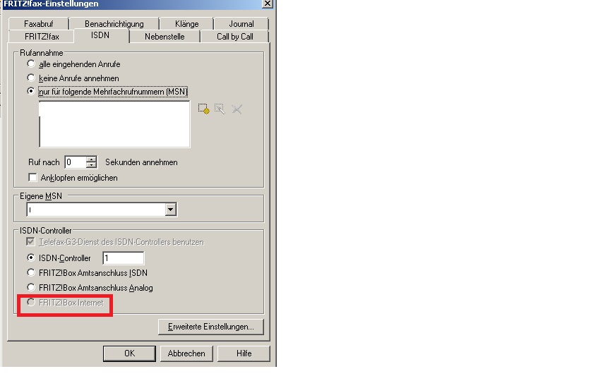

folgendes Problem:
Ich war bis vor kurzen Telekomkunde mit ISDN-Anschluß.
Mit der angeschlossenen Fritz!Box 7390 konnte ich vom PC Faxe versenden.
Das Fax tauchte als Drucker auf, und ich konnte aus fast allen
Anwendungen Faxe versenden.
Jetzt hängt die Fritzbox hinter einem Kabelmodem. Telefonie
funktioniert.
Nur wenn ich jetzt am PC ein Fax versenden will kommt wie bisher die
Meldung, das Fritz!Fax gestartet werden muß. Doch dann erhalte ich
folgende Fehlermeldung:
"COMMON-ISDN-API-Fehler [#1009] aufgetreten"
"COMMON-ISDN-API Version 2.0 ist nicht installiert"
Am PC habe ich keinerlei Einstellungen geändert oder irgendwelch Treiber
oder Software installiert/deinstalliert.
Kennt Jemand schon ein Lösung?
Vielen Dank!

Gast #3765968
gaaaaz einfach... im Fritz Fax auf Einstellungen, dann  Fritzbox
Internet auswählen und dann die MSN eintragen die verwendet werden soll.
Speichern und los geht es...
Kann man Fritzbox Internet nicht auswählen wie auf dem Bild, dann erst
in der Fritzbox uPNP freischalten und los geht es....
Gast #3766509
das Problem ist gelöst.
Den Hinweis von Steffen hatte ich versucht zu folgen, nur uPNP
freischalten in der Frizbox hat nicht richtig funktioniert.
Dank Christians Hinweis habe ich bei AVM einen Eintrag gefunden.
Man muß CAPIoverTCP in FRITZ!Box aktivieren, die geschieht über Telefon.
Einfach #96*3* eintippen und dann die Abhebetaste. Im Telefondisplay kam
sogar die Rückmeldung, das CAPIoverTCP eingeschaltet wurde.
Vielen Dank nochmal-
