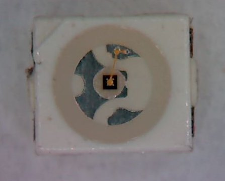

Hallo Forum,
ich habe hier eine Tacho-Einheit aus dem VW Bora Bj. 2001 meines Sohnes,
bei der zwei SMD-LED auf der Platine fehlen - eine haben wir in der
Tacho-Einheit herumvagabundierend gefunden (hat allem Anschein nach
schonmal irgendein Dullie dran rumgebookt). Von dieser sind jedoch die
seitlichen Löt-Pads abgerissen (sind noch 'auffe Plateng'), und somit
kann sie nicht wieder eingelötet werden. Nun wüßte ich gern, was das mal
für LED waren - sprich es interessieren mich die elektrischen Daten
hierzu (Versorgungsspannung/Strom). Beide LED leuchten gelb. Ich habe
mal 2 Bilder von der verbliebenen LED angehängt, vielleicht erkennt ja
jemand das Fabrikat und ich komme so an die erforderlichen Daten, um mir
dann Ersatz-LED zu besorgen...
Für (gutgemeinte) Ratschläge bin ich immer zu haben ;-)
Ich sage schonmal Danke...
Michael
P.S. falls falsches Forum, bitte verschieben...
OP #3765993
Alle tauschen sollte nicht nötig sein, die sind nicht für die
Beleuchtung, sondern lassen Symbole oder 'Meldungen' aufleuchten (in
diesem Fall ESP und ASR) Würde gern erreichen, daß die Helligkeit in
etwa den noch vorhandenen anderen LED gleicht.
Gast #3766213
Probier doch einfach mal welche aus, LY T676 kosten bei Reichelt 11 Cent
das Stück.
Und vielleicht gleich LY T67F für 15 Cent das Stück mitbestellen.
OP #3766523
Erstmal Danke für die Empfehlungen, werde die Reichelt-Typen bei meiner
nächsten Bestellung mal mitordern und schauen, wie sie sich optisch,
verglichen mit den 'Originalen', so machen. Wenn's hinhaut, werde ich
mich nochmal melden, dann hat vielleicht der eine oder andere User mit
ähnlichem Problem einen Anhaltspunkt...
