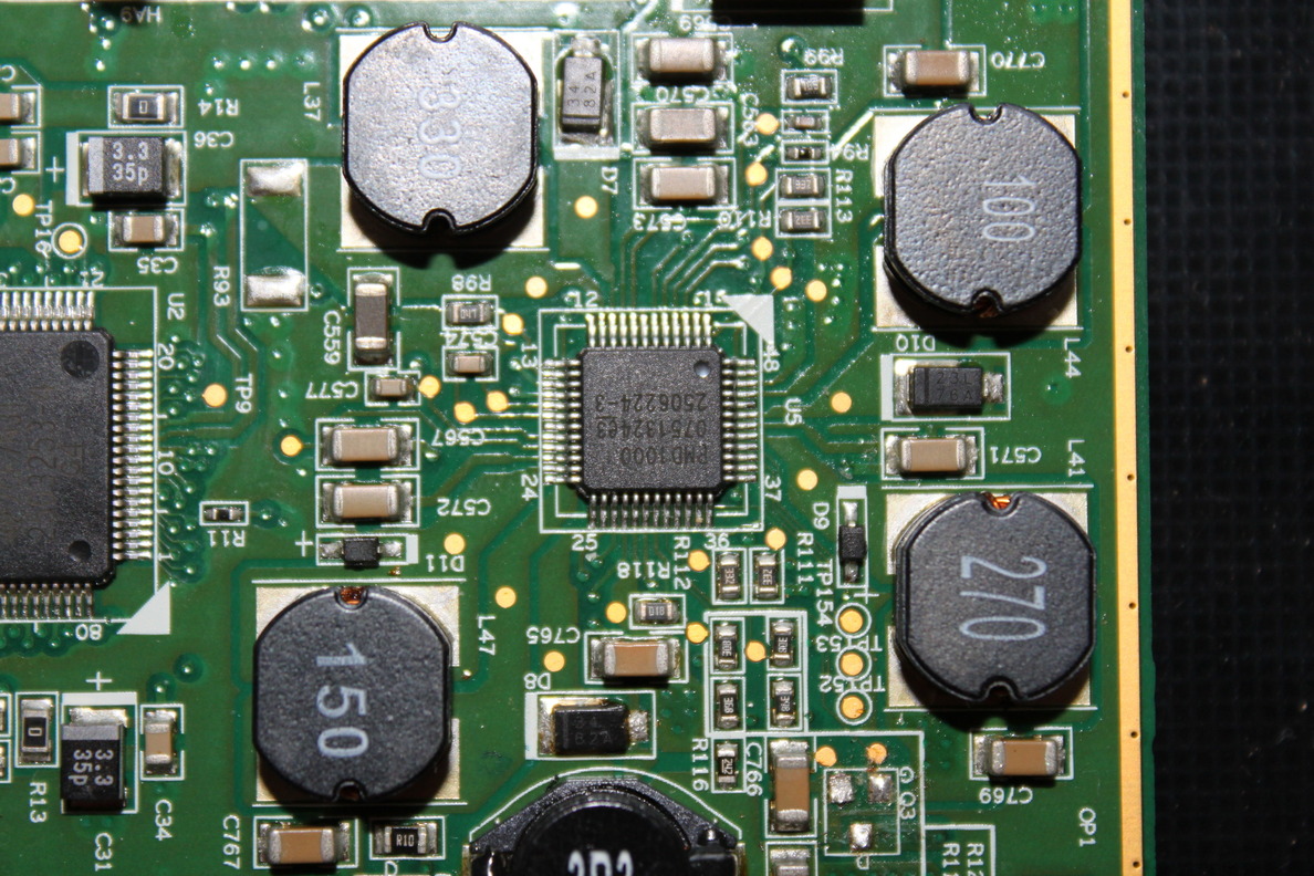

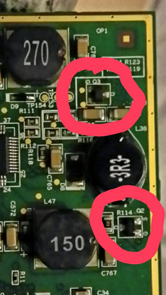

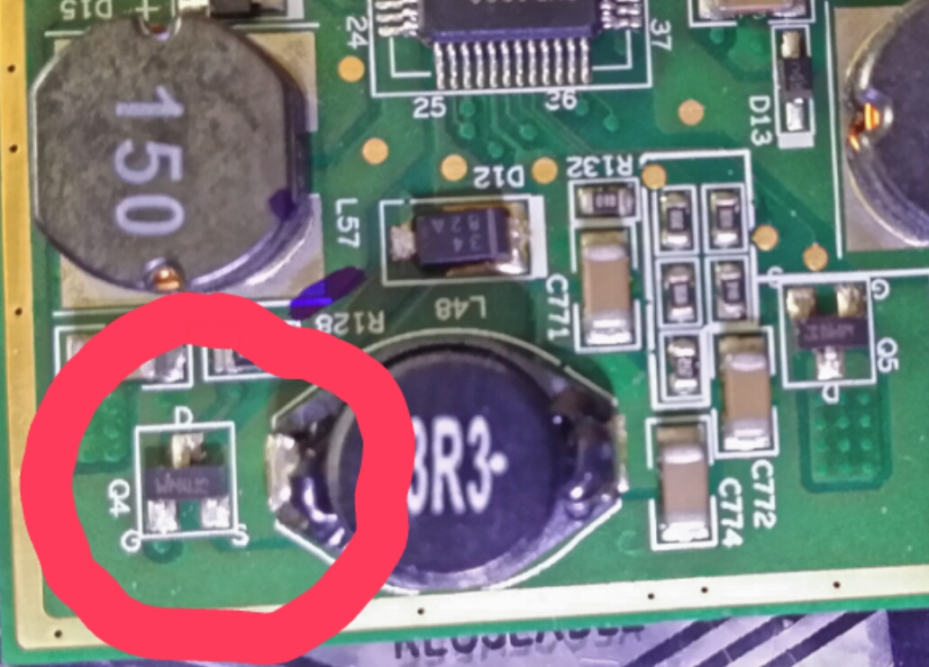

Hallo ich habe wieder mal eine frage ich habe einen Beamer bekommen und dort gibt es ein Problem mit dem Reset chip Treiber. Ich habe auf der platiene 4 Bauteile. Die die Spannungen schalten ich habe sie durchgemessen sie haben in alle Richtungen Durchgang ich habe die Widerstände gemessen. Habe bei zwei von die vier Bauteilen die gleichen Widerstände und bei den anderen beiden sind sie einmal fast null und der andere hat auch wieder andere werte. Ich hoffe ihr könnt mir helfen. Mfg Thomas
Was meint "reset chip treiber"? Das sind mos und normale transistoren. Grundlagen musst du schon haben und sowas sollte man dann erkenben und messen können... Fehlerbild des beamers? Klaus.
#3766353
Die eingekringelten Dinger sehen aus wie FETs Zumindest die Beschriftung mit G-D-S deutet darauf hin.
Das mit den Reset Treibern habe ich von einer Firma erfahren also das ist zumindest ihre Aufgabe und Fehler Bild ist das halb Bild von benq w5000. Ich habe wie schon geschrieben bei zwei die gleichen Werte vom widerstand und bei zwein andere. Widerstände. Die Bezeichnung ist was ich erkennen konnte wm4 und der eine der einen widerstand fast null hatte muss auch schon heimgekommen sein. Meine Frage was sind es für Bauteile und was kann man als ersatz nehmen. Und warum haben die in alle Richtungen Durchgang ist doch bei einem transitor nicht so. Oder bin ich jetzt falsch. Mfg Thomas

Na könnten es FETs sein liege ich also mit transitoren falsch. Und konnte mir jemand zu der bezeichnung wm4 sagen was ich für einen neuen nehmen muss. Bitte wäre super wenn ihr mir da helfen könnt. Da ich bei sowas echt ein leihe bin. Mfg Thomas

Thomas Schwarze schrieb: > Hallo ich habe wieder mal eine frage ich habe einen Beamer bekommen und > dort gibt es ein Problem mit dem Reset chip Treiber. > > Ich habe auf der platiene 4 Bauteile. Die die Spannungen schalten ich > habe sie durchgemessen sie haben in alle Richtungen Durchgang ich habe > die Widerstände gemessen. Habe bei zwei von die vier Bauteilen die > gleichen Widerstände und bei den anderen beiden sind sie einmal fast > null und der andere hat auch wieder andere werte. > Ich hoffe ihr könnt mir helfen. Mfg Thomas Hallo mal Deine beiden Fotos sind zwar gut, nur leider sieht man keinen SMD-CODE auf Q2. Das rundherum bezeichnete G-D-S ist ja nur der Platinenaufdruck. Du müsstest mal bitte, falls es geht, versuchen, mit einer beleuchteten Lupe ganz nah diesen Transistor "untersuchen", ob Du darauf einen "Kenn-CODE-STEMPEL"-Aufdruck entziffern kannst. (Zum Beispiel etwa wie "C 1 E Da" - steht hier als Beispiel für einen Mosfet N-Kanal Transistor BF 945 ) Denn setz diesen CODE mal bite hier rein, ich hab verschiedene SMD-Daten-Code-Tabellenbücher, wo ich dann eventuell nach dieser Codierung suchen kann. Dann kann ich Dir auch sagen, WELCHER TYP es ist (zB N oder P-Fet, Feldeffekt N o P usw.) Die Datenlisten im PDF-Handbuch-Format sind zu umfangreich und ein Aus-Versehen-Falsch-Austausch dieser Transistoren kann Dir ja sonst die Platine "zerhauen". Möchte ja auch nichts Falsches hier Dir schreiben, was es sein könnte. Also versuchs mal bitte mit einer starken Lupe, den SMD-CODE-Stempel auf diesem Transistor zu idendifizieren, dann meldest Dich bitte hier nochmal und ich schau dann mal in meine schlauen Unterlagen-Handbücher nach, ist das ok für Dich? Gruß aus Koblenz Harald S

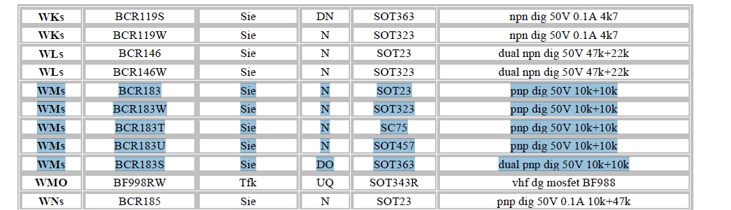

WM4 BCR183 Sie N SOT23 pnp dig 50V 10k+10k WM4 BCR183W Sie N SOT323 pnp dig 50V 10k+10k WM4 BCR183T Sie N SC75 pnp dig 50V 10k+10k WM4 BCR183U Sie N SOT457 pnp dig 50V 10k+10k WM4 BCR183S Sie DO SOT363 dual pnp dig 50V 10k+10k Das hier hab ich gefunden unter dem SMD-CODE WM 4: Also scheint es ein BCR 138 U Si - PNP -Transistor zu sein mit (!!! INTERNEN BASIS-EMITTER-Widerständen!!!) Nun musste nur noch nachschauen in der Transistor-Tabelle, WELCHER das ist. Ich hoffe, ich konnte Dir helfen Gruß aus Koblenz Harald S
#3766668
Bitte, gern geschehen. Nichts zu danken. Hier anbei noch die ORIGINAL-abfotografierten Daten-Auszüge aus dem PDF-SMD-Code-Handbuch. Gruß aus Koblenz Harald S

Also, das werden ganz normale MosFETs sein. Sonst würde die Beschriftung G,D,S keinen Sinn machen. Und die sehen auch nicht kaputt aus. Defekte MosFETs haben in der Regel deutliche Überhitzungsspuren. Dass du mit einem Ohmmeter hier nicht weiterkommst ist logisch. a) die Bauteile sind Transistoren, d.h. sie sind keine Widerstände, die man einfach mal so durchmessen kann. b) die Bauteile befinden sich in einer Schaltung. D.h. die Widerstände, die du misst, ergeben sich aus dem Bauteil und den angeschlossenen Komponenten. Vergiss' das also. Das IC "PMD1000" ist mit sehr hoher Wahrscheinlichkeit ein DC/DC Wandler (darauf weist die Beschaltung in der Umgebung hin, Speicherdrosseln, Dioden, Kondensatoren). Und so wie es mir spontan aussieht, sind die von eingekreisten MosFETs externe MosFETs des PMD1000. Leider konnte ich weder zu "PMD1000" noch zu "WM4" oder "WMQ" ein sinnvolles Datenblatt finden. Was ist denn überhaupt das Problem mit dem Beamer? Fehlen Versorgungsspannungen, oder haben sie nicht den richtigen Wert?

Also ganz lieben Dank an alle. Fange ich mal an der beamer ist von benq ein w5000 er zeigt ein Bild wo senkrecht grau weiße streifen die auf einer Hälfte sind. Und ich habe einen mosfet gefunden der leicht bräunlich ist und die widerstände dessen habe nicht zu den anderen gepasst. Er ist ausgelötet und an G und S habe ich die selben widerstands Werte gemessen die an der Schaltung für die funktionierende bild Hälfte. Wo der selbe mosfet verbaut ist. Also es scheinen 3 Stück ok zu sein. Zumindest von 2 von der funktionierenden bild Hälfte. Also auslöten werde ich die 3 funktionierenden nicht da sie noch in io sind. Ich dachte eben nur das die Schaltung zu warm geworden ist da der Lüfter des Beamers diese Stelle nicht kühlt. Wärme Stau. Mfg Thomas
In dem ersten Bild ist es der q2 den ich meinte den habe ich auch ausgebaut. Werde heute abend mal die Messwerte eintragen die ich bei dden eingebauten und dem ausgebauten habe werde mich dann auf die suche machen warum er so heiß geworden ist.

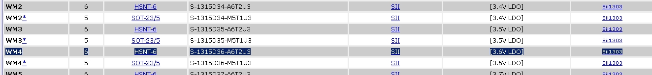

HSNT-6 ? PNP in sot23-5? was einige hier geraucht haben ... Wenn schon irgendwelche datenbanken lesen, dann bitte direkt auch die anderen parameter und nicht nur markierung. Die bauteile auf den bildern sind SOT23(-3) und nicht SOT23-5 und auf keinen fall HSNT-6. Wm4 ist möglicherweise M4, also PMV31XN. Es passt sowohl vom pinout als auch funktion (und PCB beschriftung). http://www.nxp.com/documents/data_sheet/PMV31XN.pdf EDIT: ja, das wird es sein, hier ein bild von einem "WM4" http://smdshop.nl/product_info.php?manufacturers_id=20&products_id=696

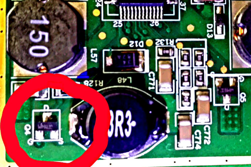

Thomas R. schrieb: > Wm4 ist möglicherweise M4, also PMV31XN. Es passt sowohl vom pinout > als auch funktion (und PCB beschriftung). > > http://www.nxp.com/documents/data_sheet/PMV31XN.pdf Guter Fund! Dieses Bauteil ist mit Sicherheit das Passendste im Vergleich zu all dem bisher vorgeschlagenen Stuss. Thomas Schwarze schrieb: > In dem ersten Bild ist es der q2 den ich meinte den habe ich auch > ausgebaut. Deine Bilder sind leider etwas dunkel oder leicht verwackelt. Auf den ersten Bildern sieht mir auch Q2 nicht defekt aus. Bedenke bitte, dass du einen N-ch MosFet auch im ausgebauten Zustand nicht mit dem Multimeter "durchmessen" kannst. Es wird schlicht sperrend sein. Am besten wäre es, du würdest mit einem Oszilloskop an der lebendigen Schaltung messen. Du müsstest am mit "G" (Gate) markierten Anschluss der MosFets jeweils Rechteckspannungen sehen (irgendwas zwischen vermutlich 3.3V und 16V) Gegenläufig dazu solltest du am "D" (Drain) auch Spannungsänderungen sehen können. Das geht aber wie gesagt nur mit einem Oszilloskop, da der DC/DC Wandler im KHz Bereich schaltet.

Na ich meinte doch nicht den mosfet ih meinte die anderen bauteile ringsum weil er muss ja durch irgendwas kaputtgegangen sein. Also nur den einen tauschen und die anderen so lassen wie sie sind. Ok werde ich heute neue bestellen und dann hoffen das es das problem war und der mosfet evt durch Wärme stau abgeraucht ist. Mache mal ein bild wenn ich ihn wieder zusammen habe. Mfg thomas

So teile sind bestellt nur was ich noch nicht gefunden habe warum der mosfet abgeraucht ist. Ich will ja nun nicht jedes bauteil auslöten und durchmessen ich habe mich mit einer lupe auf die suche gemacht und habe alles abgesucht nichts gefunden. Woran kann eigentlich ein mosfet kaputtgehen was ich so sehe bekommt das ganze Mainboard keine Kühlung kann es sein das er dem Hitzetot gestorben ist. Mfg thomas
Ja und das mit dem Spannungswandler stimmt ich habe an dem reset chip zwei verschiedene spannungen.

Also ich habe sie bestellt. Habe nichts weiter gefunden der mosfet ist leicht braun kann es sein das es einen hitzestau gab. Und er deswegen defekt ist. Suche immer noch die ursache warum er abgeraucht ist. Zumindest ist er an allen drei Anschlüssen niederohmig also 200 bis 300 ohm. Ich habe ihn schon drausen. Mfg thomas

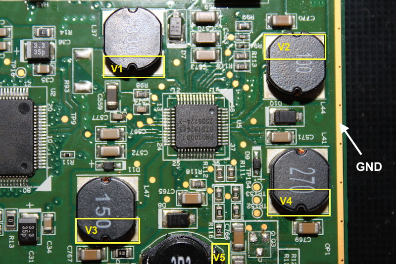

Also habe mir die Schaltung noch mal angesehen, ich habe rausgefunden das der mosfet von dem PMD 1000 seine Spannung bekommt also an G und wenn ich richtig geschaut habe sind an S zwei Kondensatoren verbaut. Bei D habe ich nichts gefunden jetzt die Frage mal beide Kondensatoren rauslöten und neue rein es sind die braunen ohne Aufdruck, kann sie leider nicht messen habe kein Messgerät. Vermute das evt ein kondensator den mosfet überlastet hat. Oder liege ich da falsch. Mfg Thomas
Oder kann der Wandler ďen tot hervorgerufen haben????

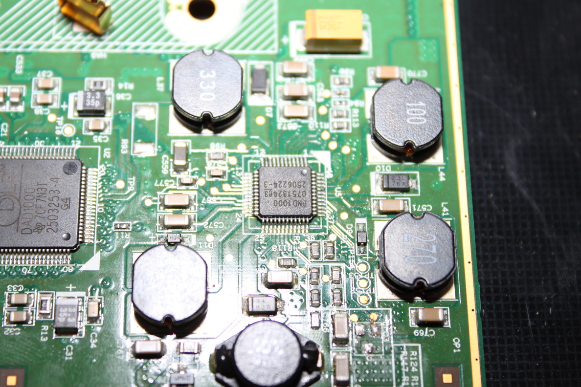

Thomas Schwarze schrieb: > Also habe mir die Schaltung noch mal angesehen, ich habe rausgefunden > das der mosfet von dem PMD 1000 seine Spannung bekommt also an G und > wenn ich richtig geschaut habe sind an S zwei Kondensatoren verbaut. > Bei D habe ich nichts gefunden jetzt die Frage mal beide Kondensatoren > rauslöten und neue rein es sind die braunen ohne Aufdruck, kann sie > leider nicht messen habe kein Messgerät. Nein, bitte höre auf wahllos Teile rauszulöten. Der PMD ist ein sehr komplexer Spannungsregler. > Vermute das evt ein kondensator den mosfet überlastet hat. > Ausgeschlossen. Wenn ein MosFET kaputtgeht, ist es in der Regel ein Designfehler (Überlastung). Daran kannst du erstmal nichts ändern, ausser ihn zu Wechseln, wenn der Aufbau der Schaltung nicht 100% bekannt ist. Gut wäre ein Oszilloskop, um festzustellen, ob der Spannungswandler richtig arbeitet. Mach doch bitte mal ein scharfes, hochauflösendes Bild vom PMD 1000, und allen umgebenden Bauteilen (Speicherdrosseln, Mosfets, Dioden und Kondensatoren). Wenn du es schaffen könntest, es so zu belichten, dass man evtl. sogar noch Leiterbahnen erkennen kann, dann können wir dir ein paar Messpunkte nennen, an denen du mit einem Multimeter testen kannst, ob der Spannungswandler auf allen Ausgängen arbeitet.
Ja werde mal ein Bild mit meiner großen Spiegelreflexkamera machen. Mal sehen ob ich es schaffe das man die Leiterbahnen mit siehht. Mfg Thomas
So das erste bild.
So und noch ein bild ich hoffe das mann alles richtig erkennt. Mfg thomas
#3769379
Thomas Schwarze schrieb: > ich hoffe das mann alles richtig erkennt Joah, schon besser, hat noch Potential nach vorne ;-) (man kann leider genau im Bereich der betroffenen MosFETs wenig erkennen, bzw. ist einer ausserhalb des Bildausschnittes...) Aber ich denke man kann erkennen was Sache ist. Der Regler hat offenbar 5 Kanäle, 3 oder evtl. sogar 4 davon sind mit internen MosFETs geregelt, einer hat offenbar einen externen MosFET. Jetzt lötest du mal die neuen MosFETs rein und schaust ob das Ding wieder geht. Die Bilder oben im Thread sind offenbar von der Stelle des Powersupplys, das für die andere Bildhälfte zuständig ist. Das Gerät hat wohl 2 getrennte Prozessoren und Supplys für je eine Bildhälfte. Du kannst dann mal, falls du an das PCB im eingebauten Zustand ran kommst, an den gelb umrandeten Stellen die Spannungen zu GND messen. Die sollten dann für links und rechts jeweils gleich sein. Vorsicht beim Messen am laufenden Gerät... Man rutscht gerne mal mit der Messspitze ab und verursacht einen Kurzen - wäre schlecht... Und Vorsicht auch, dass du nicht an Bereiche mit Netz- oder sonstigen hohen Spannungen kommst, gelle... Die 100uH und 270uH Speicherdrosseln sind bei dem Supply für die andere Seite um 90° gedreht. Der Ausgang des Reglers ist immer auf der Seite, auf der die Speicherdrossel mit den etwas größeren, hellbraunen Kondensatoren verbunden ist - müsste die dem PMD1000 abgewandte Seite sein.
Ja werde ich machen na die teile kommen ja aus der Niederlande, also ich hoffe das sie dich woche kommen. Ja es gibt diese schaltung einmal für die linke Bildhälfte und einmal die rechte Bildhälfte. Ja muss nur sehen wie ich den DMD befestige da ich den ja brauche um es zu testen. Werde ich dir dann schreiben wenn die ersatzteile da sind und ich ihn eingelötet habe. Mfg Thomas.
#3769448
Thomas Schwarze schrieb: > Ja muss nur sehen wie ich den DMD befestige da ich den ja brauche um es > zu testen. Die Spannungen brauchst du ja nur messen, wenn der Austausch der MosFETs nichts nützt. Ansonsten zuschrauben und Sekt entkorken ;-)

Ich danke danke danke euch allen er läuft ich habe wieder ein bild nur jetzt spinnt noch der eine lüfter also geht nach ner Minute die temp lampe an sonnst endlich wieder ein bild

Also alles bestens auch der Lüfter läuft wieder, und das Bild ist auch wieder da. Danke an alle die mir so toll geholfen haben. Vielen lieben dank.
