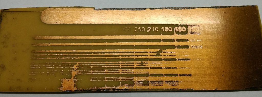

ich habe mir eine Ätzküvette gebaut und nun eine Belichtungsreihe
angefertigt(http://bwir.de/tippstricks/belichtungsreihe). Nur habe ich
Schwierigkeiten diese auszuwerten(Anhang).
Außerdem fällt mir auf das die Leiterbahnen sehr "unscharf" sind? Ist
das normal? Woran könnte das liegen?
Vielen Dank im voraus
Gast #3766545
Vielleicht kannst Du uns noch ein paar Details nennen?
1. Material? Wie alt?
2. Belichtung womit?
3. Allgemeinbeleuchtung? Glühlampe, Energiesparlampe, LED-Lampe?
4. Entwicklung? Womit? Welche Konzentration? Wiel lange?
5. Ätzen? Womit? Wie lange?
Ich bin nicht sehr erfahren, darin sowas zu beurteilen. Für mich sieht
das aus, wie ein UV-Anteil in der Allgemeinbeleuchtung, zu lange
entwickelt und zu lange geätzt.
Gast #3766573
1. Bungard ca 1 Jahr alt
2. Selbstgebauter Belichter (umgebauter Scanner)
3. UV-Röhren
4. Rohrreiniger ca. 20g auf ca. 500ml ca. 40s
5. Küvette mit Natriumpersulfat ca. 15min
Gast #3766583
@ Peter P
> 3. UV-Röhren
Das scheint mir ein Mißverständnis zu sein. Du verwendest wahrscheinlich
keine UV-Röhren zur Allgemeinbeleuchtung.
Ich meine nicht die Leuchtmittel, die Du im Belichter eingebaut hast,
sondern die, welche Du in dem Raum, in dem Du belichtest und entwickelst
an der Decke und oder Wand befestigt hast um selbst etwas sehen zu
können.
Bei der Gelegenheit noch die Frage, ob und wie Du die Fenster gegen
Lichteinfall geschützt hast.
Gast #3766599
@ Peter P
Was mir noch auffällt, ist die Konzentration der Entwicklerlösung. Die
allgemeine Empfehlung für NaOH ist ca. 1% bis 1,5% Masseverhältnis. Du
liegst bei 4%. Ich weiss aber nicht, welchen Anteil an NaOH so ein
Rohrreiniger hat.
Kannst Du noch was zu dem Masseverhältnis der Ätzlösung sagen?
Gast #3766616
Du hast bei der Belichtungsreihe wohl eine Abdeckung über der Glasplatte
verschoben, oder einen zu dicken Pappstreifen zwischen Vorlage und
Platine herausgezogen der zu einem Abstand zwischen beiden führte oder
einen zu dünnen Papierstreifen der das Licht gar nicht blockt.
Nimm mal eine ORDENTLICHE Vorlage, kein Laser oder Tintendruck, sondern
eine klare Folie mit schwarzen Stellen, beispielsweise eine Folie von
Drehincrementaldecodern, OHP mit Abrubbelsymbolen, oder (fällt mir denn
nichts handelsübliches ein...) und lege die per Glasplatte beschwert
dicht auf die Platine, keinerlei Zwischenraum, und mach dann deine
Belictungsreihe nochmal, mit einzelnen Platinenstückchen statt einem
Teil mit rausziehen.
Gast #3766730
Hast 5 Punkte angegeben und im Prinzip kann jeder Punkt auch mehrere
zugleich in Frage kommen. Zuerst würde ich mal den Belichter mit einer
eindeutigen Lichtdichten Vorlage testen. Ein Anfänger sollte
berechenbare Chemikalien nach Vorschrift ansetzen. Ohne diesen Ansatz
kannst auch deinen Belichter nicht testen.
Ich belichte mit einer Osram Vitalux 300 in einer Keramikfassung in 40cm
Abstand. Das funktionierte auf Anhieb. Dann habe ich versucht in einer
Belichtungsreihe die Zeiten soweit zu reduzieren, dass ich auch nicht
ganz so gute Vorlagen verwenden könnte. Meine Chemie ist bei Händlern
gekauft und für Leiterplatten vorgesehen. Rohrreiniger ist mir ein
unbekannter Faktor zuviel.
Gast #3766798
Sorry, aber das ist Schrott was Du da hast...
Fangen wir mal am Anfang an:
Womit und auf was druckst Du?
Legst Du die Vorlage mit der gedruckten Seite auf die Platine?
Womit und in welcher Entfernung belichtest Du?
Womit und wie entwickelst du?
Bei welcher Temperatur ätzt Du?

Gast #3767377
Hallo Peter,
Zunächst die Warnung: meine Erfahrungen sind schon etwas älter, u.U. hat
Bungard in der Zwischenzeit etwas an der Chemie verändert.
zu 1: Da hatte ich viel älteres Material ohne Probleme. Daran liegt's
IMHO nicht.
zu 3: Hab' tagsüber ohne Dunkelkammer gearbeitet, ohne hetzen, aber
zügig. Kein Problem, also IMHO liegt's daran auch nicht.
zu 4:
Ich hatte bei Bungard anfangs nur mit dem Entwickler Probleme.
Der echte Bungard Entwickler ging viel besser als NaOH. Ja, der kostet
mehr, ist sein Geld aber IMHO wert. Und wenn man ihn nach dem Entwickeln
sofort wieder in einen luftdichten Behälter gefüllt hat konnte er locker
10x verwendet werden, innerhalb von mehr als einem Jahr. ABER: einmal
offen stehen gelassen und das Zeug war am nächsten Tag Sondermüll.
(Firma: CIA) #3767751
Das Ergebnis zeigt, das hier nichts stimmt. Eine Auswertung macht keinen
Sinn.
Wenn mann seinen Workflow einstellen will und davon gehe ich aus, da Du
eine Belichtungsreihe machst, ist es wichtig in seinem System nicht
lauter unbekannt nicht verifizierte Komponenten zu Haben.
Wenn man sich also weder sicher ist, ob der selbstgebaute Belichter
etwas taugt, noch der Rohrreiniger geeignet ist (Viele davon enthalten
Hilf's - und Zusatzstoffe welche mit dem Photolack interagieren). Dann
sollte man dafür sorgen, das zumindest einige der Komponenten
Einwandfrei sind. Danach kann man dann immer noch so was wie Abflussfrei
nehmen, was meiner Meinung nach aber nichts bei der Platinenherstellung
verloren hat.
Also als erstes einen Film bei einem Professionellen Service herstellen
lassen. Z.B.
http://www.so-pbdl.de/leiterplattenfilme.htm
Dann frisches Bungard Material. Incl. dem Entwickler von Bungad oder
reines NaOH in der richtigen Konzentration und Temperierung.
Danach macht so eine Belichtungsreihe sinn.
