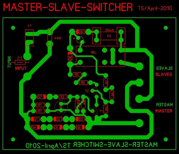

Mal ein anderer Ansatz: Wie wäre es statt mit einer
Master-Slave-Schaltung mit einer Temperatur-Schaltung? Vielleicht
erzeugen die anderen Geräte ja auch genug Abwärme, als dass sich die
Lüfter lohnen.
Ansonsten:
Um was für eine Endstufe handelt es sich denn?
Schau Dir mal diese Schaltung an:
http://www.the-powl.de/basteln/masterslave/index.php
ACHTUNG: Dort kann die Schaltung auf Phase-Potential liegen, je nachdem
wie der Stecker in der Steckdose steckt, D.h. GND kann 230Vac gegenüber
der (PE-)Erde haben!

#3767787
Bastler schrieb:
> Die Schaltung aus dem Link schaut logisch aus.
> Aber an 12V zu betreiben müsste doch auch gehen? Dazu muss ich ja
> letzten Endes nur den Begrenzungswiderstand für den Transistor anpassen,
> die Verhältnisse der Spannungsteiler bleiben ja gleich.
Ganz große Vorsicht!! Bitte ließ nochmal meine Warnung oben! Das Problem
sind nicht die 12V, sondern dass die von mir gepostete Schaltung NICHT
POTENTIALFREI und vor allem keine galvanische Trennung von der
Netzspannung ist! Dort ist GND nicht Erde! Wenn Du das nicht beachtest,
und den Stecker falschrum einsteckst, hast Du einen satten Kurzschluss
zwischen L und N, und/oder Phase auf dem Gehäuse!
Bastler schrieb:
> Bin gerade die Teile zusammensuchen.
> Liege ich richtig damit, dass der Shuntwiderstand besser ein dicker sein
> sollte wegen der hohen Verlustleistung (z.B. 0,15 Ohm bei 10A und 230V
> sind schon 15 Watt Verlustleistung!)
Korrekt.
Bastler schrieb:
> Habe ich die Schaltung richtig verstanden? Habe heute schon mal
> erfolglos experimentiert, allerdings habe ich statt Widerständen zwei
> paralell gegeneinander geschaltete Dioden benutzt, die ich mit einem
> Brückengleichrichter geradegerichtet habe.
Dioden sind als Detektor ungünstig, weil an ihnen bereits bei sehr
kleinen Strömen eine relevante Spannung abfällt. Daher besser einen
Shunt-Widerstand verwenden.
Gast #3767962
Hallo Achim, besagte Schaltung kommt in ein abgeschlossenes
Plastikgehäuse, auf freilaufende 230V bin ich nämlich genausowenig
scharf.
GND nicht Erde? Laut Link muss ich aber Masse von meinem 12V-Netzteil
mit den 230V verbinden. Wie das? Etwa nicht so wie in der Schaltung?
Wie erkenne ich denn abgesehen vom Phasenprüfer (oder wenn der mal nicht
zur Hand ist), wo Phase ist und wo nicht?
Gast #3767965
Ah, Masse meiner gesamten Schaltung ist mit demselben Leiter wie der
Shuntwiderstand verbunden. Das heißt, dass ich an die Masse am besten
keine Phase lege.
Muss also vorher ausmessen was Phase ist und was nicht.
Und dann niemals den Stecker verkehrt herum einstecken ... ;(
Daher der separate Trafo in der Schaltung.
Bastler schrieb:
> Wie ich die Lüfter schalte, ist kein Problem. 12V Versorgung kann ich
> von der Rackbeleuchtung klauen.
Wenn Du diese 12V-Rack-Beleuchtung mit der verlinkten Schaltung
verbindest, ...
Es wäre aber möglich, den "geschalteten Slave-Zweig" der verlinkten
Schaltung mit der 12V-Rack-Beleuchtung zu verbinden, diese beiden kann
man ja trennen.
Alternativ kannst Du auch den Strom über eine Spule messen. Da ist die
galvanische Trennung viel einfacher.

#4042839
Jörg B. schrieb:
> Google hätte auch geholfen ;)
> http://www.elektronik-kompendium.de/public/schaerer/mslave.htm
Ob das noch nach einem halben Jahr wahrgenommen wird, wage ich zu
bezweifeln...
Es ist ein Minikurs, bei dem ein Nachbau mit Printlayout (SPRINT)
möglich ist. Man kann den Layout und die Prinzskizze runterladen.
Gruss
Thomas
#4042906
Jörg B. schrieb:
> Ich fand beides zufällig über Google...
> Das ganze ließe sich doch sicher auch mit Triac statt Relais
> realisieren?
Ja. Aber ich wollte das für eine solche Anwendung aus Sicherheitsgründen
nicht. Wobei, in Zusammenhang mit der Gesamtschaltung exakt analysiert
habe ich das nicht, deshalb ist ein ganz sicherer Beweis dieser Aussage
so nicht möglich.
Well, wie auch immer. Es steht natürlich jedem Leser frei für sich
selbst die notwendigen Änderungen an der Schaltung vorzunehmen. Viel
Spass... :-)
Gruss
Thomas
