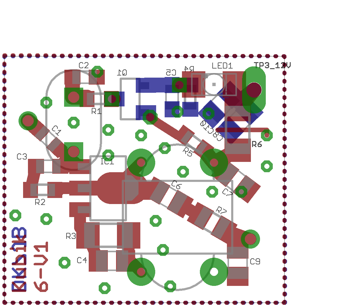

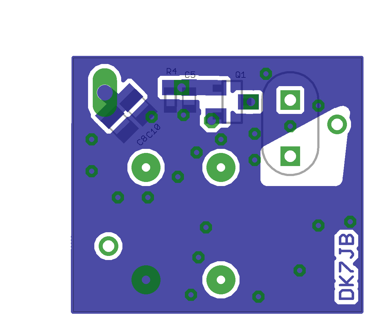

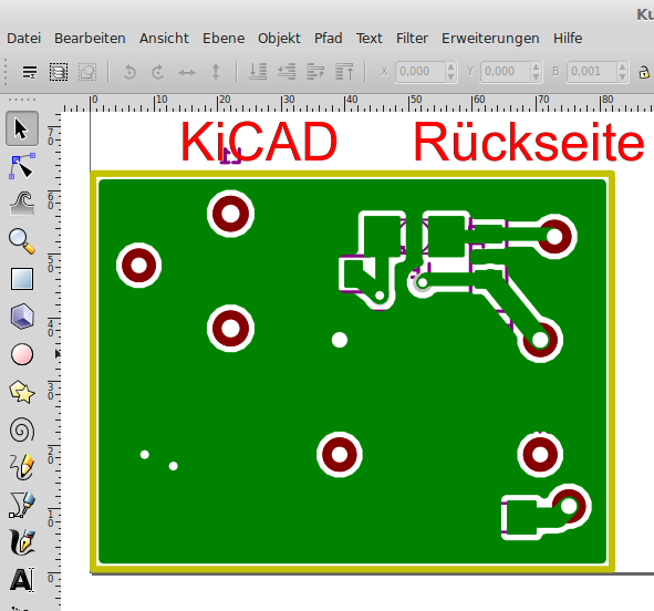

Persönliche Seite #3769433
Hallo Joern.
Joern DK7JB schrieb:
> Bei mir sehen die SVG-Files vom Layout nicht gut genug für eine
> Veröffentlichung aus.
> Ein Beispiel aus Eagle und ein Beispiel von Kicad (Rückseite) habe ich
> angehängt.
Was genau stört Dich?
> Wie sehen eure Beispiele aus?
Siehe Anhang "snapshot15.png"
http://www.dl0dg.de

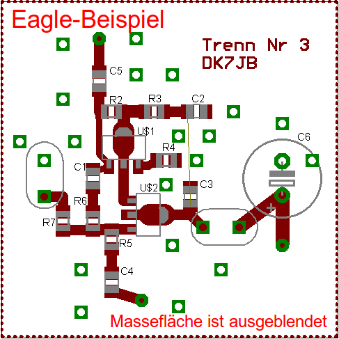

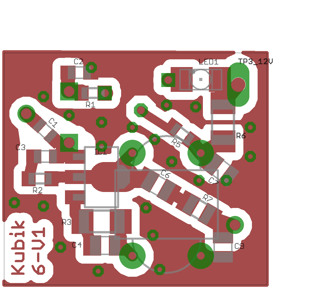

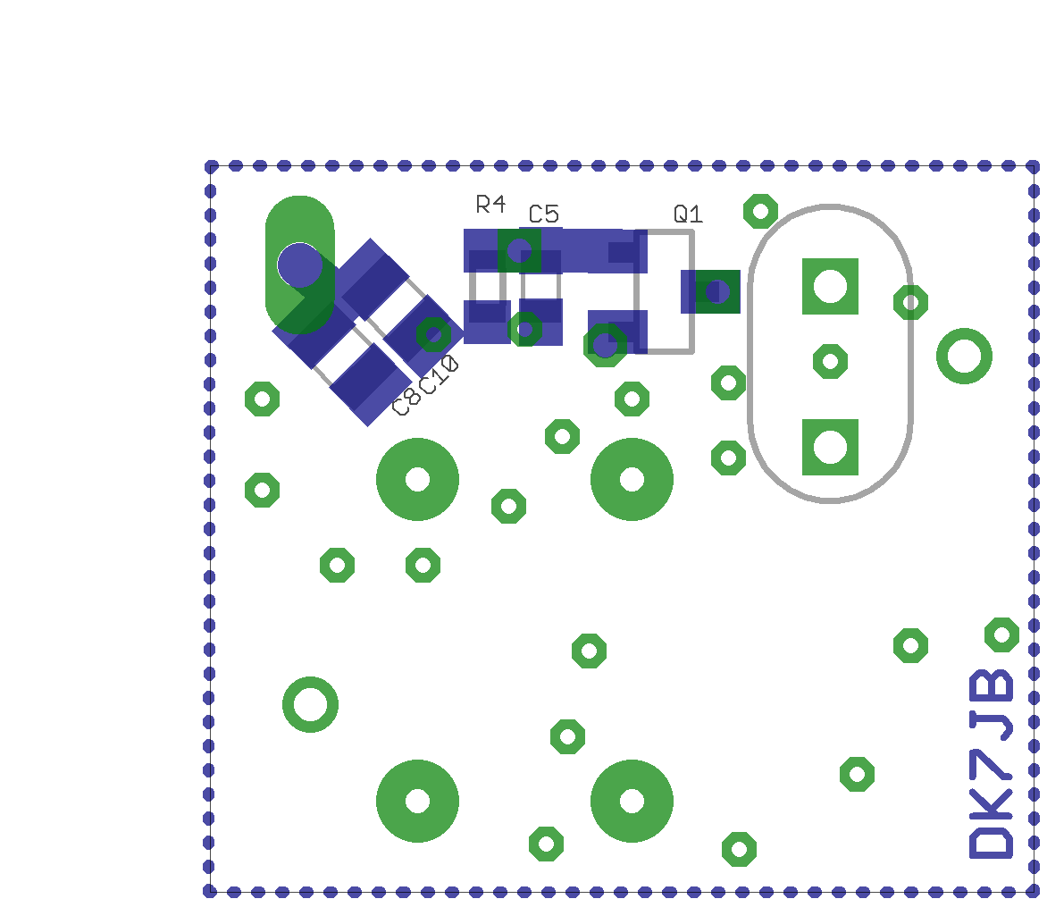

OP #3769461
Hallo Bernd,
das Eagle-Bild (21:38 Uhr) hatte ich erstellt, damit die spätere
Bestückung einfacher ist.
-> übersichtlich, kleine Datei, geringer Tintenverbrauch und es kann
daher doppelseitig gedruckt werden
Das Kicad-Bild sollte eigentlich die Unterseite mit weiteren
Informationen zeigen. Zu gebrauchen ist es (noch) nicht wirklich.
Grüße Jörn

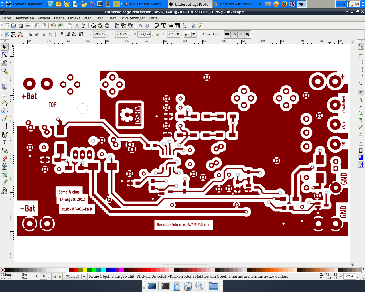

Persönliche Seite #3769472
Nachtrag:
Falls es die Massefläche ist:
alle Lagen in separate SVG Files exportieren.
In Ikscape die einzelnen files in unterschiedlichen Ebenen importieren
und dann die Reihenfolge passend sortieren.
Siehe Anhang "snapshot16.png"
http://www.dl0dg.de

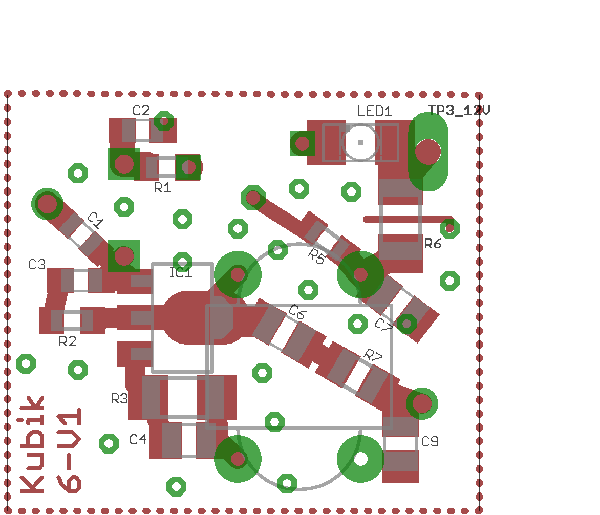

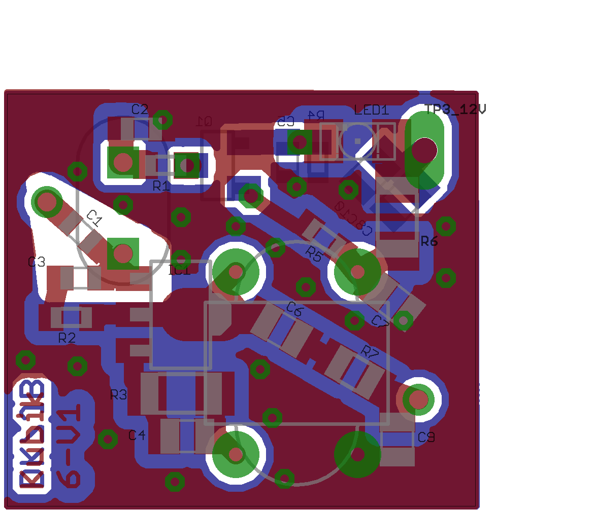

OP #3772902
in den letzten Wochen habe ich mich sehr intensiv mit KiCAD auseinander
gesetzt und sehr viel Hilfe von euch bekommen. Vielen herzlichen Dank
für die viele Mühe, die ihr euch mit mir gegeben habt.
Letztlich bin ich aber nicht mit diesem Programm warm geworden und werde
daher bei Eagle bleiben. Meinen Einstieg in Linux (Mint) werde ich
weiter fortsetzen.
Die Druckfunktionen und Exportfunktionen von KiCAD sind für mich ein
graus und alles dauert sehr sehr lange - auch nach mehreren Wochen. Die
im Anhang dargestellten Bilder habe ich halbautomatisch innerhalb von
wenigen Sekunden aus Eagle exportiert. So kann ich die Bilder in
Dokumenten leicht weiterverarbeiten. (Ein schnell erstelltes Beispiel)
