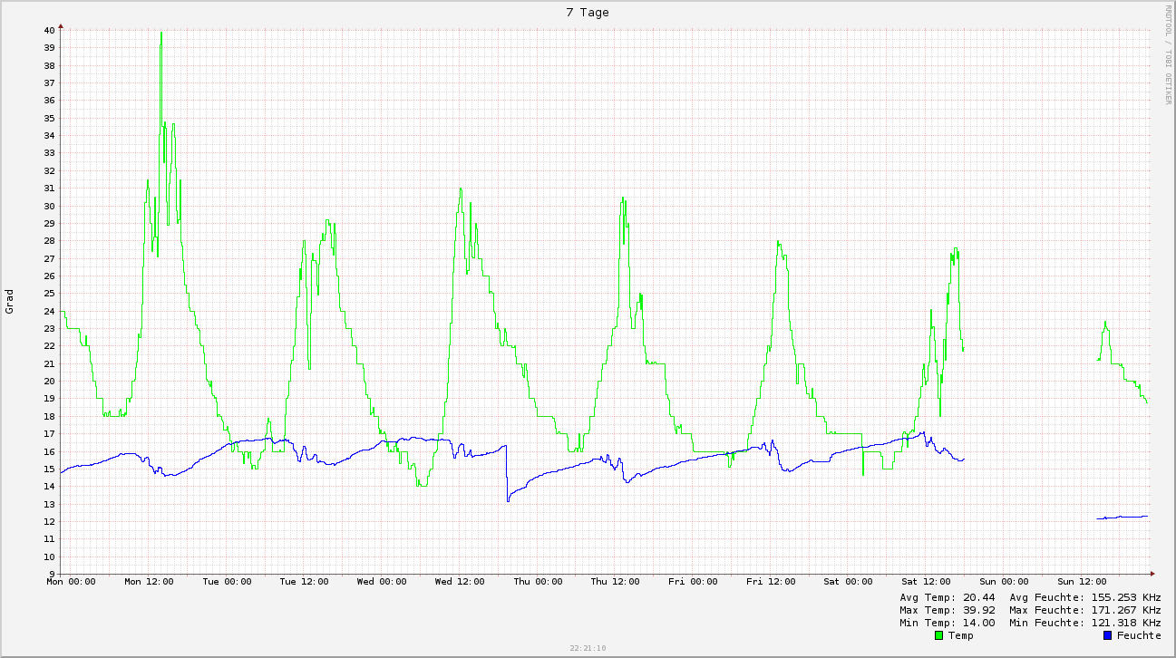

#3768217
Hi Peter,
weißt Du das wirklich ?
Auf dem originalen Sensor ist ein Oszillator, der um so hoeher
schwingt, desto trockener das Medium, also die Erde im Blumentopf, ist.
Ich habe das vor ein paar Monaten auch mal aufgebaut um ein ungefähres
Gefühl zu bekommen. Wenn die Erde nass ist, schwingt das hier um 120-150
KHz, Bei relativ trockener Erde fast um 500KHz. Eine Atmega8 habe ich
als I2C-Slave programmiert der die Werte an eine RasPI schickt. Ein
Python-Script erzeugt dann die rafiken.
Die Aussetzer kommen davon, das manchmal der Wind , das Ganze von der
Fensterbank pustet. ;-)
Gruss Ingo
