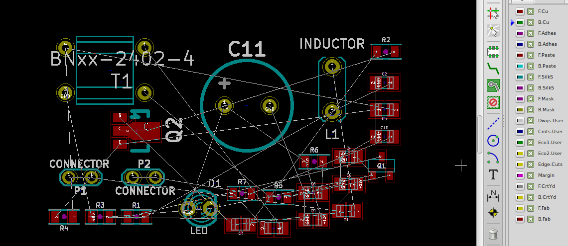

Hallo, unter KiCAD such ich bei der Erstellung eines Layouts momentan nach Möglichkeiten die Bauteile schnell und einfach zu platzieren. Unter Eagle konnte man einfach den Namen des Bauteils eingeben (z.B. C13)und dann "klebte" er am Mauszeiger und konnte schnell an die richtige Stelle geschoben werden. Wie macht man das unter KiCAD, wenn man eine Platine mit 200 Bauteilen hat? Sich aus dem Wirrwarr (s. angehängtes Bild mit einem kleinen Beispiel) das richtige Bauteil herauszusuchen kann doch noch die Lösung sein - oder? Kann man sich auch den Hintergrund so umstellen, dass er weiß ist? Grüße Jörn

Hallo! Taste T, dann gehts. Gruß Peter

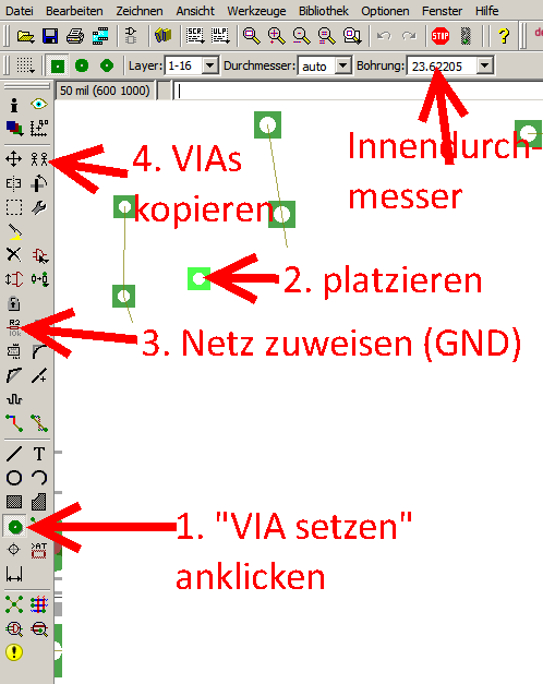

Hier ein Bild, wie man unter Eagle VIAs setzt. Wenn man erst einmal ein VIA hat, kann es einfach kopiert werden. Es ist auch egal, ob erst die Massefläche gesetzt wird oder erst die VIAs mit Massebezug. Im Bild seht ihr VIAs mit Masse-Luftlinien. Den weißen Hintergrund finde ich übersichtlicher, wenn man doppellagig Bauteile platziert hat. Leider habe ich bei Kicad noch keinen Weg gefunden dies umzustellen. Nachtrag: Den Innendurchmesser kann ich natürlich auch in mm angeben. Im Bild sind wird in mil gemessen. Ich habe einfach nur vergessen die Einheiten auf mm umzustellen. Nachtrag II: Bisher gefällt mir die Methode mit dem "klick - v - klick klick" am besten. Das mit dem eingezeichneten Bohrloch beim VIA funktioniert jetzt auch - danke.
