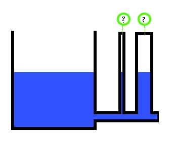

Hallo, hätte da eine Frage zum Luftdruck, bzw Komprimierung von Luft:
Wenn ich in den linken Behälter zusätzlich noch mehr Wasser einfülle, in
welcher der rechten beiden Wassersäulen steigt der Luftdruck mehr an?
In der schmaleren, weil dort weniger Luft oberhalb des Wasserspiegel zu
komprimieren ist, oder in der rechten Säule, weil dort eine größere
Oberfläche drückt. Oder in beiden Säulen gleich?
(Die grünen Kreise oben sollten Manometer darstellen)
Hintergrund der Frage ist eine geplante Füllstandsüberwachung, wie bei
einer Waschmaschine über "Luftfalle".
Die Suche im Netz war für mich erfolglos, vermutlich falsche Suche
eingegeben...
Vielen dank für Info.

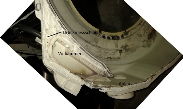

#3767815
Bei der Waschmaschine sieht es so aus. Unten am Bottich, ist ein Abgang,
der ein Stück vom Durchmesser größer ist, meist ungefähr 5 cm im
Durchmesser. Das Teil ist dann ca. 8 cm lang, dann erfolgt eine
Verjüngung auf den Schlauch der dann zum Druckwächter geht. Im Prinzip
eine Reduzierung..

Gast #3767872
Äh: Ich würd sagen, in beiden Hohlräumen stellt sich ein identischer
Luftdruck ein.
Warum? Sollte es eine Druckdifferenz geben, würde die Luft aus dem
Behälter mit den höheren Druck das Wasser verdrängen in den Behälter mit
dem niedrigeren solange, bis sich ein Druckausgleich ergibt.
Ob "von  Rechts" noch zusätzliches Wasser zu- oder abfließt, ist egal.
Bei dem Füllstand spielen die Oberflächenspannung, Kapilareffekte und
natürlich die Höhe des Wasserspiegels aus dem "Vorratsbehäter" eine
Rolle.
#3767883
Beide steigen gleich hoch, beide zeigen oben den selben Druck an.
 Kurt

Gast #3768045
Und zwar genau dann, wenn die beiden rechten Säulen gleich hoch sind und
bei jeder Höhe oberhalb des anfänglichen Wasserspiegels das gleiche
Verhältnis haben.
#3768047
> Verhältnis haben.
Den selben Druck zeigen sie ohne weitere Bedingung an, bei der Höhe des
Wasserspiegel hingegen hast du recht.

Gast #3768180
Solche Fragen kannst Du Dir ganz einfach selbst beantworten. Du musst
das Problem nur ein wenig umformen und aufteilen:
Stell Dir vor, Du hättest auf der rechten Seite drei identische dünne
Röhrchen. Wenn Du nun in den großem Behälter mehr Wasser füllst, müssen
sich die drei identischen kleinen Röhrchen auch identisch verhalten weil
sie eben identisch sind, oder?
So, weiter geht's: Wenn sich die drei identischen kleinen Röhrchen
gleich verhalten, dann herrscht in allen allen drei Röhrchen der gleiche
Druck und auch der gleiche Wasserspiegel.
So, und jetzt stell Dir geistig vor, dass zwei dieser identischen
Röhrchen mit einer extrem dünnen Wand getrennt sind. Eine Wand, so dünn,
dass sie die Wandstärke "Null" hat.
So. In diese superdünnen Wand machst Du nun ein kleines Löchlein. Was
wird nun passieren? Nichts, denn auf beiden Seiten des Löchleins
herrscht der gleiche Druck.
Dann kannst Du das Loch in der supperdünnen Wand auch so groß machen,
wie die Wand selbst. Da an jeder Stelle des nun sehr großen "Loches" auf
beiden Seiten des Loches der gleiche Druck herrscht, passiert auch bei
so einem großen Loch nichts.
Wenn das Loch aber so groß ist, wie vorher unsere Wand, dann ist die
Wand weg, und Du hast aus zwei gleichen Röhrchen ein doppelt so großes
Röhrchen gemacht. Und Druck und Wasserpegel ist in diesem doppelt so
großem Röhrchen gleich wie in einem kleinem Röhrchen.

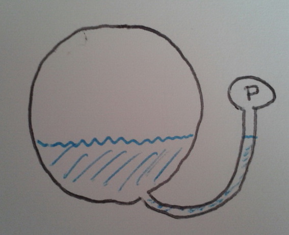

OP #3768758
Dank an alle für die sehr guten Informationen.
Marek N. schrieb:
"Sollte es eine Druckdifferenz geben, würde die Luft aus dem
Behälter mit den höheren Druck das Wasser verdrängen ..."
Klar, stimmt, warum bin ich nicht selbst darauf gekommen? :-(
Hubert Mueller schrieb:
"Das Teil ist dann ca. 8 cm lang, dann erfolgt eine
eine Reduzierung.."
DAS lässt mich aufhorchen!
Nämlich ob es da einen riesigen Unterschied gibt, ob mann die
Druckabfrage einfach, so wie in meinem kurz von Hand gemalten Bild
macht, oder eine zusätzliche Kammer einbaut, wie in dem Foto der
zerlegten Waschtrommel.
Ob durch die besagte Verjüngung mehr Luft in den Schlauch gepresst wird
und ob dadurch die Schaltabstände zwischen Voll und Leer größer werden?
Habe da mal bei IFM geschaut, einstellbare Druckschalter in diesem
Hallo Ingolf,
für kurzzeitige Messungen ist das ok, aber über lange Zeit hin wird das
immer ungenauer. Denn durch Gasverlust in der "Messsäule" wird der
gemessene Druck immer geringer. Irgendwann ist dann die komplette Luft
raus und du misst nichts mehr.
Besser wäre meiner Meinung nach die Messung unterhalb der Füllhöhe.
Gruß Martin
OP #3769780
Hallo Martin
da hast du wohl Recht. Nach dem Aufbau und Start der Messung
funktioniert es eigentlich gut, nach einigen "Auf-Ab" in etwa 1,5
Stunden sind die Schaltpunkte quasi futsch. :(
Muss ich mein Konzept grundsätzlich über den Haufen werfen!
Danke für die guten Beiträge! :)

OP #3769900
Das erkannte Problem ist, dass die Luftfalle (welche nach der kompletten
Entleerung des Behälter wie der Schlauch auch leer ist) im gefüllten
Zustand mehr oder weniger deutlich an Luft verliert.
(Getestet im gefülltem Zustand mit verschlossenem Schlauch)
So verändern sich eben auch die Schaltpunkte, bis hin zum Ausfall.
Leider ist diese Falle innerhalb eines verschweißten Kunststoffbehälter,
so das ich nun mal wieder die Flex anwerfen darf.
Da hab ich wohl schlecht/schluderig gearbeitet :-/
#3770693
Sind 1 und 2 oben offen hat man "kommunizierende Röhren"
(Schlauchwaage), die neue Füllhöhe aller drei Reservoir wird gleich hoch
sein.
Sind 1 und 2 jedoch oben geschlossen werden die neuen Füllhöhen
unterschiedlich sein:
Das Boylsche Gesetz für Gase sagt p x V = konst.* bei einer Kompression
(wenn Temp. = konst.).
(*Nennt sich auch Gleichung der Isotherme eines idealen Gases)
Da der Druck in einem geschlossenen System ohne Strömung überall gleich
groß ist (egal ob Flüssigkeit, Gas, oder wie hier beides) folgt daß auch
die Volumenänderung des Gases in 1 und 2 gleich groß sein muß. Beide
Röhren haben aber unterschiedlichen Querschnitt, somit resultiert ein
unterschiedliches ansteigen des Pegels.
#3770784
Hmm..
OK, das Volumenverhältnis der Röhren beträgt 2:1. In der dickeren Säule
reduziert sich das Gasvolumen um 50%. Um wie viel muss er sich dann, in
der kleineren ändern?
#3770818
Die Druckmessung in einem gasgefüllten System hat an jeder Stelle
annähernd das gleiche Ergebnis. In einem flüssigkeitsgefüllten System
ist das anders, weil natürlich auch die Flüssigkeit der Schwerkraft
ausgesetzt ist. Das ist der Vorteil der Methode mit dem Luftschlauch.
Der Nachteil wurde auch schon genannt: Die geringste Undichtigkeit oder
eine Gasaufnahme durch die Flüssigkeit verfälschen das Meßergebnis.
In Industrieanlagen, die dauerhaft befüllt sind, habe ich bis jetzt
immer nur Sensoren in unmittelbarer Nähe der Tanks gesehen.
Gast #3770845
Karl B. schrieb:
> Beide
Na, das wirst Du uns aber mit der von Dir zitierten "Gleichung der
Isotherme eines idealen Gases" gleich mal vorrechnen, gell?
Nur abschreiben nützt nichts. Man muss es auch verstehen...
