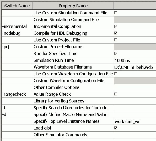

Ich versuche, eine Power Analyse in Xilinx zu machen, mir gelingt es
aber nicht, dem Analyzer die toggle-Aktivität genau mitzuteilen. Meines
Wissens kommt die aus einer Simulation aber ich finde keine Option, wie
ich das anstossen könnte. Der Power Anylzer benötigt z.B. ein "SAIF"
file, das mit die Simulation bis jetzt wenigstens nicht automatisch
erzeugt. Auch ein VCD file wird verlangt, bez kann angegeben werden.
Ich braucht eine reale Betrachtung, da die durchschnittliche, von mir
zur Sicherheit einfach angenommene Maximalaktivität zu exorbitanten
Erwärmungen führt.

6% - 12% ist eine realistische toogle-rate.
(http://www.xilinx.com/ise/power_tools/wpt_help/app_docs/calculating_toggle_rates.htm)
Da ->
http://www.xilinx.com/support/documentation/sw_manuals/xilinx11/pp_db_isim_properties.htm
wird ein Häkchen erwähnt was ISIM zur Genrierung des SAIF bewegt.

Ich wäre froh, wenn ich es zunächst im ISIM hinbekäme. Leider findet
sich keine jener in dem gelinkten Dokument erwähnten Checkboxen.
Kann es sein, dass das bei "behaviroal" noch nicht gezeigt wird? Welche
Simulation muss ich anwählen, erstellen, um das zu bekommen?
Gast #3768199
Abgesehen davon, dass die Doku ja von Checkboxen spricht und den flow
beschreibt, der sich im Panel widerspiegelt - diese Punkte also da sein
müssen:
Wie komme ich in ISIM auf die Console?  Wenn ich bei den Panels
"console" anwähle, kommt nichts zum Eintippen, sondern nur der Consolen
Output.
Wenn ich es als Compile Option mit einbringe, kommt eine Art Hilfe, die
angibt, wie man SAIf richtig verwendet. Aber es ist nicht klar, was ich
genau eintippen muss.
