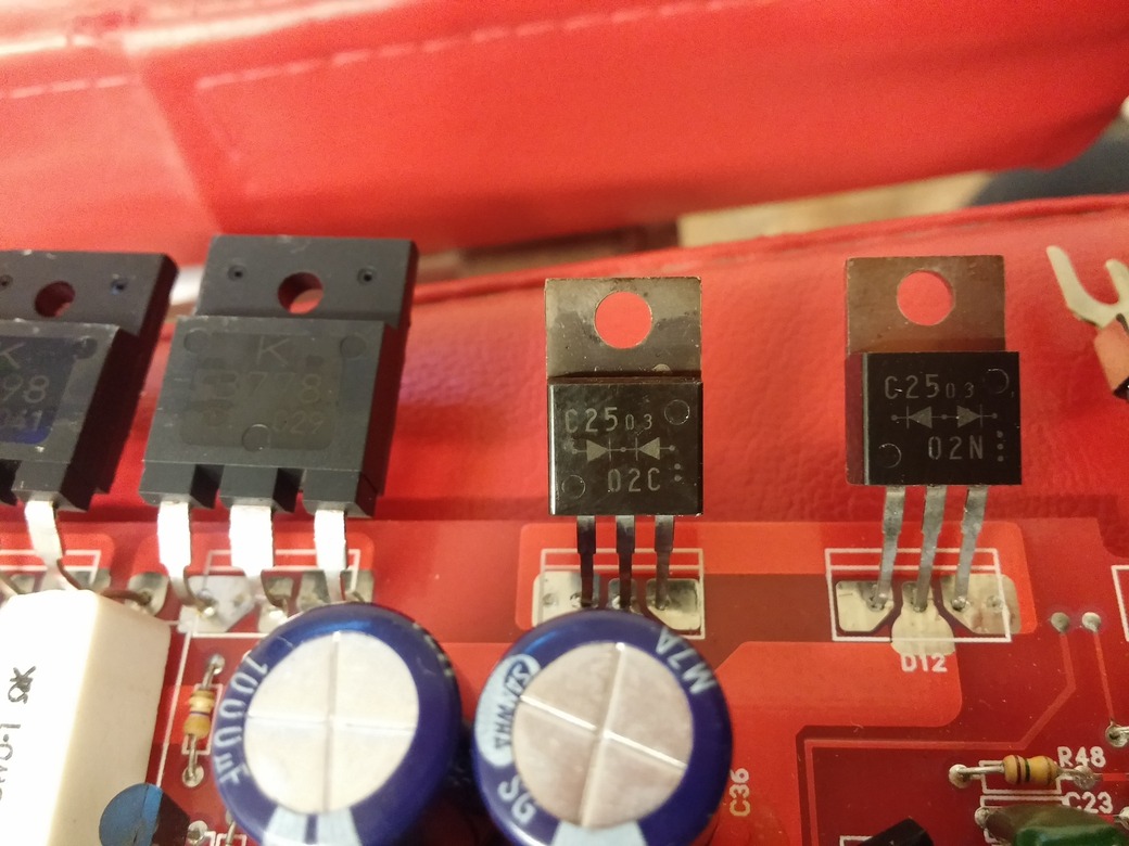

Habe einen etwas älteren Car Hifi Verstärker. Dieser hat eine Protect
Funktion.
Lag schon ein wenig rum. Nicht benutzt. Habe ihn heute einmal
angeschlossen und für 5 Minuten betrieben. Danach flog die Sicherung
raus. Hab dann einmal die Sicherung getauscht. Jetzt geht die Endstufe
nur noch in Protect Modus und es ist ein klacken zu hören. Hab Sie dann

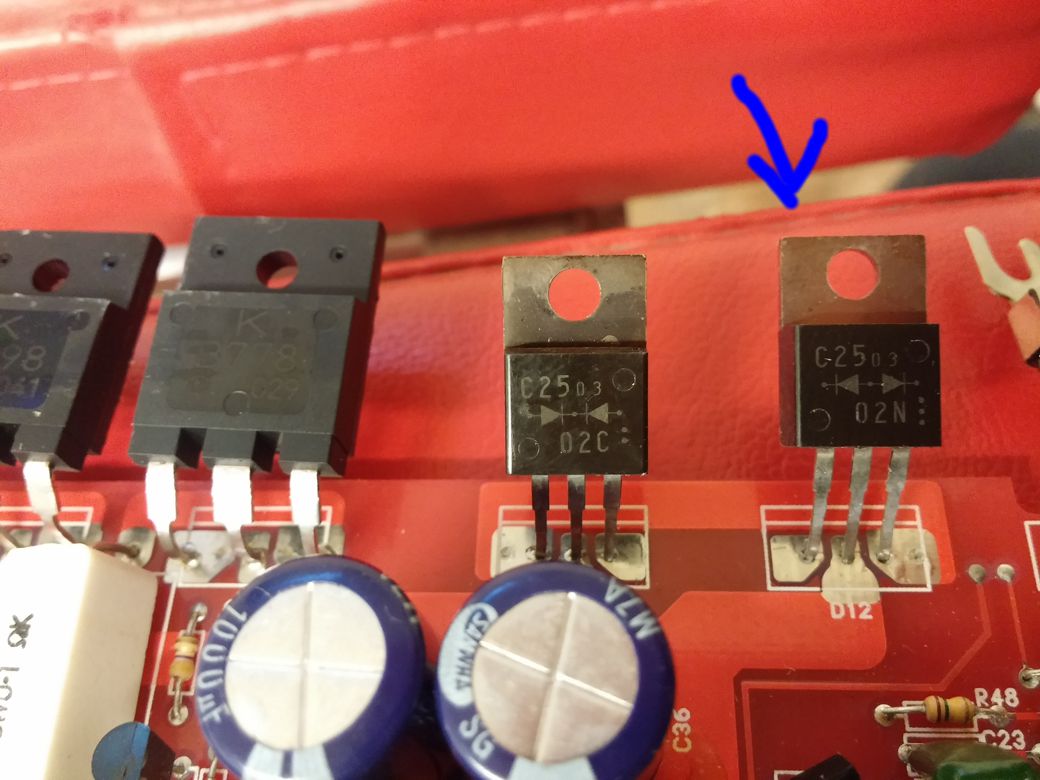

kurzhand mal aufgeschraubt. Das klacken kommt aus einem Transistor
Fujitsu C25-02N(das steht drauf). Was kann da defekt sein? Hab eben auch
schon mal nach dem Teil gegogglet aber so richtig finde ich nichts. Auch
keine Alternative.
Vlt habt ihr ja ein Tip. Ansonsten geht das Teil zum Elektrogott
Gruß Stefan
Die Endstufe.
Das eingebaute Schaltnetzteil versucht nun gegen den Kurzschluss immer
wieder zu starten.
Der Fujitsu C25-02N ist übrigens nur eine Gleichrichterdiode. Durch
gemeinsame Anode schwer zu bekommen, U30C20A könnte Ersatz sein.
Das beste Stethoskop der Welt zur Hand, oder wie darf man das verstehen?
Kein Mensch kann hören, welches Bauteil auf einer Platine Geräusche von
sich gibt...
Höchstwahrscheinlich wirklich das Netzteil, das immer wieder in einen
Kurzschluss hineinschaltet.

Das ist kein Transistor, sondern eine Doppeldiode mit gemeinsamer Anode
in
der Mitte. Es ist sehr wahrscheinlich, daß irgendetwas "hinter" der
Diode
zu hohen Strom zieht, da es defekt ist. Prüfe die Diode nach dem
Auslöten
mit dem Durchgangsprüfer.

Danke für die schnellen Antworten. Tatsächlich hab ich ein Stetoclip zur
Hand, da ich Hörgeräteakustiker bin und habe das Bauteil damit abgehört.
Werde ihn mal ruas löten und durchmessen. Werde dann berichten.
Gruß Stefan

@Stefan, wie schon geschrieben, die Doppeldiode wird nur die Wirkung
zeigen (macht Geräusche). Der Fehler liegt dahinter (oder auch davor).
Das die Bonddrähte in Dioden (und Transistoren und ICs und...) bei
Kurzschluss zucken ist ja nix Neues, das kann man mit entsprechender
Technik auch hören! Meist zucken die aber nur einmal ;-)
