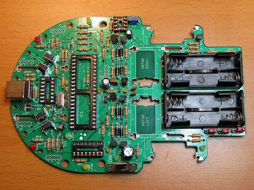

ich baue gerade einen Nibobee zusammen und dabei ist mir eine Zener
Diode vom Typ BZX83V003.6 kaputt gegangen. Da ich hier ne Menge Platinen
rumfliegen habe frage ich mich ob ich da nicht irgendwo eine dieser
Dioden ausbauen kann. Vom optischen her sehen die Zener und die Schottky
Dioden ja gleich aus, deshalb die Frage wie ich die Zener Diode genau
identifizieren kann. Platinen habe ich z.B. von Pc Netzteil,
Motherboard, alte Router, einen Verstärker mp3 player uvm.
Habe ich ne chance Ersatz in genanntem zu finden oder muss ich die Diode
einzeln nachbestellen?
Danke schonmal im vorraus

Hallo Dennis,
Zehnerdioden werden in Sperrichtung betrieben (Kathode an Plus).
Also einfach einen Widerstand in Reihe (1k-10k) und dann die Spannug
über der Diode messen. Bei 3,6V wärst du am Ziel.
Merke:
In Sperrichtung misst du die Zehnerspannung und in Flussrichtung immer
die 0,7V.
Alternativ kannst du aber auch versuchen den Typ der ausgebauten Dioden
über die Beschriftung und Google rausfinden.
Du kann auch mal genau posten wo die Diode rein musss. Vielleicht kann
man die auch durch was ganz anderes ersetzten.
Grüße, Jens

Dennis S. schrieb:
> In was für nem Gerät hätte ich den chancen die Diode mit 3,6V zu finden?
Ganz ehrlich, die berühmte Stecknadel im Heuhaufen wird man wohl eher
finden, als eine Z-Diode mit genau dieser Spannung in irgend einem
gerade verfügbaren Gerät.
Laut Schaltplan
http://www.nicai-systems.com/nibobee.html?lang=de#downloads-links werden
die Dioden ganz einfach als ESD-Schutz für die D+- und D- Leitung des
USB-Anschlusses genutzt.
Äquivalente Dioden gibts für 5 Cent bei Reichelt.
