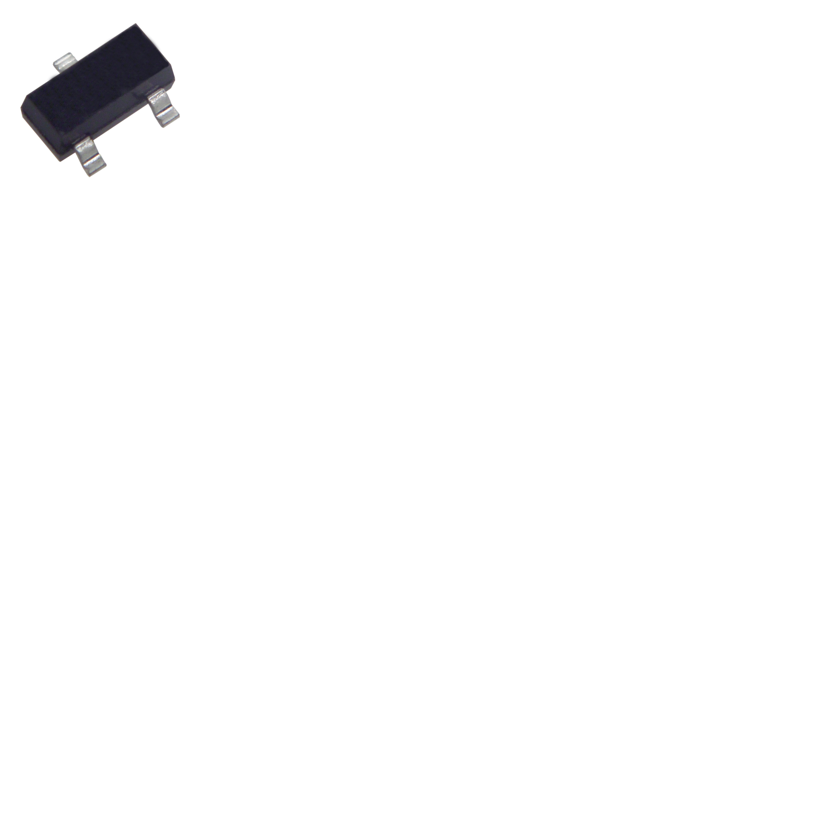

Sot23 - stimmt das so?
Gast #3768164
SOT23 schrieb:
> gehe ich recht in der Annahme das es sich bei dem Bauteil im Bild um
> SOT23 handelt?
Es schaut aus wie ein 3pin SOT23 Gehäuse. Ohne genaue Maße (3 mm × 1,75
mm × 1,3 mm) kann man das nicht mit letzter Sicherheit sagen, bspw.
SOT323 (2,2 mm × 1,35 mm × 1,1 mm)sieht ähnlich aus.
MfG,
Gast #3768253
> SOT23 handelt?
Hängt von den Abmessungen ab. Könnte aber passen.
Es gibt auch
SC70
SC75
SOT323
TO236AB
SOT416
die ähnlich aussehen.
