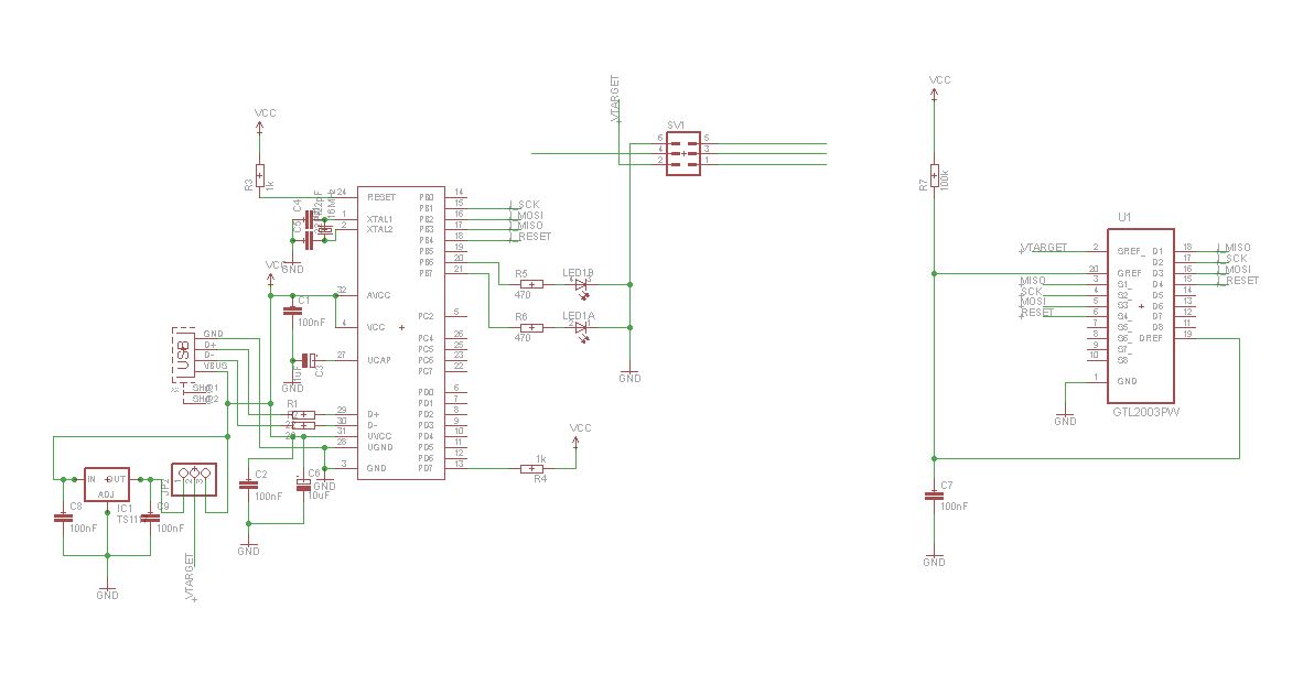

könnte vielleicht bitte jemand die angehängte Schaltung gegenprüfen? Ich
habe sie aufgebaut, aber bekomme den AT90USB162 nicht zum rennen und ich
weiß gerade nicht ob es an der Schaltung liegt, oder an einem defekten
Chip/Quarz oder an was anderem.
Danke!
Gast #3768239
Wie versuchst du denn auf den µC zuzugreifen? Über USB oder ISP? Für ISP
fehlt mindestens eine Verbindung zum Reset Pin. Wie der Rest
angeschlossen ist geht aus dem Schaltplan nicht hervor.

Ich habe den Fehler schon eingrenzen können. Mit einem 16MHz Quarz
funktioniert es, aber nicht mit einem 12'er..Sind C5 und C4 evtl. falsch
dimensioniert, oder liegt das Problem ganz woanders?
Gast #3768661
Nachtrag:
Wenn ich mir das Datenblatt so anschaue
(http://www.atmel.com/Images/doc7707.pdf) unter Kapitel 9.1, dann glaube
ich, dass überhaupt nur 8 MHz und 16 MHz Quarze funktionieren. Dort wird
beschrieben, dass für USB ein 48 MHz Takt über eine PLL aus einem 8 MHz
Takt generiert wird. Der 8 MHz Takt wird wiederrum über eine PLL aus dem
Systemtakt erzeugt und die einzig möglichen Prescaler sind 1 und 2.
Spricht denn etwas gegen den 16 MHz Quarz oder warum sollen es 12 MHz
sein? Der µC wird doch immer mit 5V versorgt also sind 16 MHz ja OK. Bei
3,3V müsste man dann wohl tatsächlich auf 8 MHz runter gehen.

Ich lag mit meiner Vermutung wohl richtig. Danke!
Es spricht nichts dagegen. Die 12MHz waren noch aus der Version, wo ich
die ganze Schaltung mal mit 3,3V und 5V (per Jumper auswählbar gewesen)
betreiben wollte. Aber nachdem ich jetzt einen Pegelwandler vorgesehen
habe hat sich das eh erübrigt, da ich die Schaltung permanent mit 5V
betreiben kann, auch wenn ich eine 3.3V Zielschaltung (dessen uC per ISP
programmiert wird mit dieser Schaltung) habe...Ergo kann das Teil mit
16MHz laufen.
Für mich gerade nur wichtig zu wissen, ob die Schaltung so i.O ist. Ich
kann nichts falsches erkennen..Eventuell übersehe ich was.
