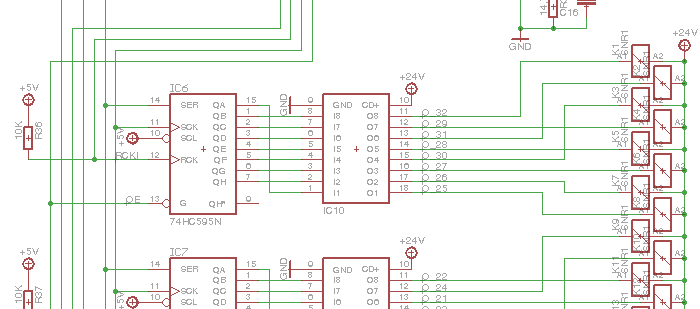

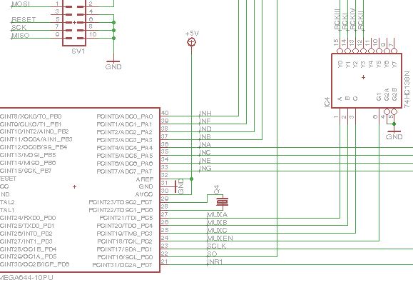

Die 24V-Relais (24 Stk) werden von 3 x ULN2803 getrieben. Davor sitzt
jeweils ein HC595. Diese sind alle miteinander verbunden nur das RCK
geht einzeln über das Flachbandkabel zur zweiten Platine. Hier wählt ein
HC138 jeweils einen der HC595 aus.
Die Datenleitungen gehen direkt vom µC zu den Latches, am RCK ist ein
Pull-Up von 10k. Alle 25ms werden alle Latches neu beschrieben.

Gast #3768424
Der Takt der Schieberegister geht direkt über die Flachbandleitung?
Das MUSS eigentlich schon schief gehen.
Ich vermute, dass du Spikes auf der Leitung hast, die dann das
Schieberegister "unkontrolliert" weiter schieben.
Da bringt es auch nichts, die Datenrate zu reduzieren.
Du musst die Taktleitung filtern!
Und wenn dein Filter so "stark" sein muss, dass es dein Signal kaputt
macht, dann musst du mit der Taktrate runter
Gast #3768437
Verrat doch mal was über die Verkabelung der Versorgungspannung und von
GND.
Oft liegt der Fehler an ungünstiger Auslegung, schlechter Pufferung
(wenn mehrer Relais schalten) oder an den fehlenden Freilaufdioden.
Können die internen Dioden der ULN das überhaupt ab?
OP #3768444
@asdf
wird es doch ! siehe Datenblatt ULN2803:
The device consists of eight npn Darlington pairs that feature
high-voltage outputs with common-cathode clamp diodes for switching
inductive loads.

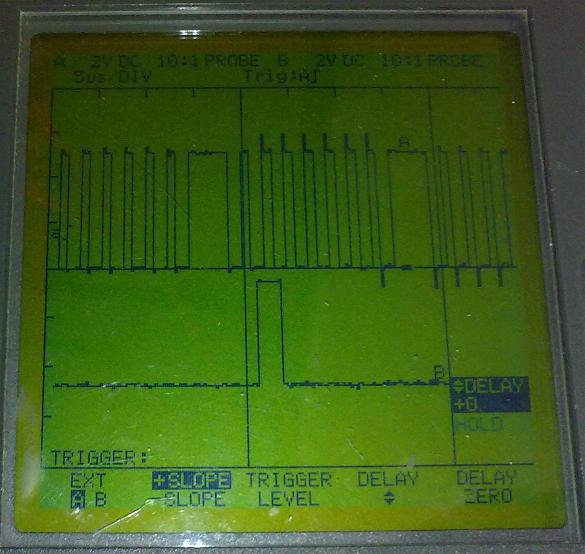

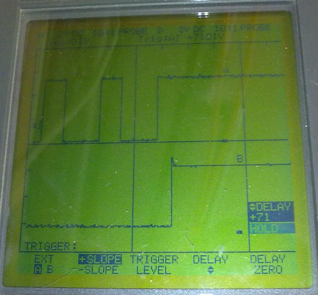

OP #3786875
Was soll ich mit ULN2803 machen? bricken? steinigen?
Ich habe jetzt die Zeit gefunden den Bus nachzumessen. Das sieht
eigentlich sehr gut aus. Steile Flanken, kaum Störungen.
In den Bildern sieht man den Clock und die Daten am Busende. Ich seh da
keine nennenswerten Reflektionen.
Gibt eine Widerstands/Kondensator-Kombination, die ich einfach so am
Busende drauf klemmen kann, um zu testen, ob es überhaupt einen Einfluß
hat?
Moderator (Firma: Titel) Persönliche Seite #3786939
Rangi Jones schrieb:
> Ich habe zwei Platinen, eine Relais-Platine und eine µC-Platine mit
> einem kurzen Stück Flachbandkabel verbunden.
Wo und wie? Wie sieht das Layout der Relaisplatine aus? Ein Herumbasteln
am Takt mit RC-Glied und Schmitttrigger sollte hier (50cm
Flachbandkabel) eigentlich noch nicht nötig sein...
> Ich seh da keine nennenswerten Reflektionen.
Woher kommen im linken Bild diese Überschwinger? Wenn der Tastkopf
korrekt abgeglichen ist, dann sind das Reflektionen...

OP #3786951
Nochmal, ich habe da kein langes Kabel dran (richtig lesen). Das Kabel
ist ca. 8 cm lang. Auf der Leiterplatte kommen nochmal ca. 10 bis 15 cm
dazu.
In dem Beitrag ist ein 100 Ohm Widerstand am Ende. Das sind 50 mA und
eigentlich ein bisschen zu viel. Bringt ein größerer Widerstand auch was
oder wird es dadurch evtl auch schlechter?
