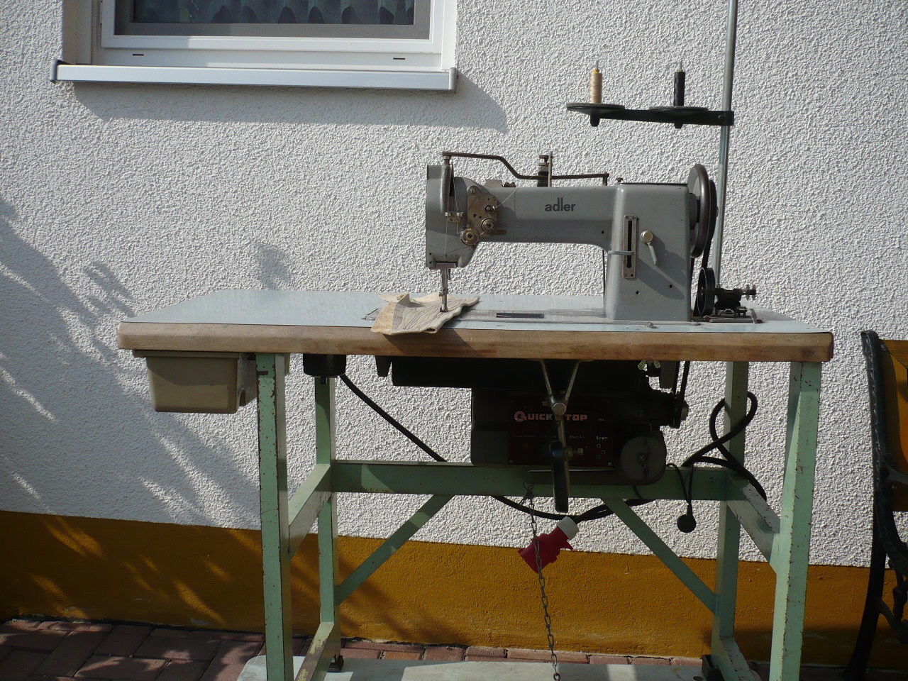

Hallo liebe Gemeinde, ich habe vor kurzem eine Industrie Nähmaschine für meine Freundin zum Geburtstag gekauft (Adler 167). Der Motor (Quick Stop 340V) wird mit (sollte) mit Drehstrom betrieben werden. Da meine Freundin aber in der Wohnung nähen möchte, suche ich nach einer Lösung wie wir die Maschine zu Hause in Betrieb nehmen können. Klar könnte man einen anderen Motor kaufen der auf 230v (Wechsel)Netzspannung läuft, aber das wären zusätzliche Kosten die ich vermeiden möchte, da der vorhandene Motor top sein soll. Meine erste Überlegung war, dass man an den Sicherungskasten an die Zuleitung (L1,L2,L3 (RST)) vom Haus gehen könnte. Dann müsste ich aber wahrscheinlich einen C-Automaten mit 36 A Sicherung installieren, 5x4qm Kabel durch die Trockenbauwände angeln was das Zeug hält oder sogar schlitzen usw… . Also zuviel Aufwand und Zeit. Zudem bin ich kein Elektriker und das ganze würde wieder eine Mac Gyver Aktion werden ! Nun habe ich mich im Internet ein wenig umschaut und erfahren, dass es die Möglichkeit geben soll, mit einem Kondensator (Antriebskondensator) den Motor so umzurüsten, dass er auf 1 Phasigen Wechselstrom 230V läuft. In diversen Foren sagen Leute das es funktioniert und andere sagen wieder das es Probleme verursacht usw. Frage 1. -- Muss dieser Kondensator im Motor verbaut werden (also Motor auseinander nehmen) oder einfach an der Steckverbindung? Frage 2. -- Warum braucht ein Motor für eine Nähmaschine überhaupt soviel Leistung bzw. Stärke? [Es ist nun ca. 18 Jahre her und vielleicht spinnt meine Erinnerung aber als ich noch ein Teenager war, gab es in meinem Bekanntenkreis einen Jungen der schon sehr früh mit Elektronik zu tun hatte. Der hat bei unseren Partys immer das Licht usw. gemacht. Der hatte so ein Holzbrett mit einem Sicherungskasten und allen möglichen Dingen drauf um Drehstrom zu erzeugen… Irgendwie hat er mit Spulen und Kondensatoren den Strom hochgewandelt…] Ich würde gerne eine Art Kasten bauen in dem ich die nötigen Sachen unterbringe kann. Vielleicht auch mehrere Kondensatoren die sich gegenseitig absichern falls der Motor mal mehr Strom benötigt. Da es sich ja dabei um Wechselstrom handelt kann ich das ohmsche Gesetz (URI) nicht einfach anwenden... Falls jemandem hier eine solche Konstruktion bekannt sein sollte, wäre ich sehr dankbar wenn er mir eine kurze Beschreibung (Tips) geben könnte. Freue mich über Antworten Gruss titus

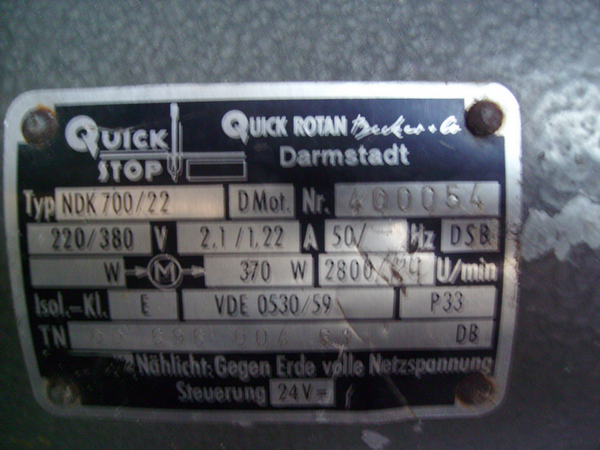

titus egal schrieb: > Dann werde ich mich nach einem Frequenzumrichter umschauen ! Bevor du das machst, solltest du erst mal aufs Typenschild des Motors schauen. Nicht alle Motoren lassen sich von 400V Drehstrom auf 230V Drehstrom umklemmen, und ohne das gehts auch mit einem FU nicht.

hinz schrieb: > titus egal schrieb: >> Dann werde ich mich nach einem Frequenzumrichter umschauen ! > > Bevor du das machst, solltest du erst mal aufs Typenschild des Motors > schauen. Nicht alle Motoren lassen sich von 400V Drehstrom auf 230V > Drehstrom umklemmen, und ohne das gehts auch mit einem FU nicht. Was ist denn 230V Drehstrom bitte?
#3769682

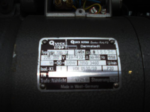

Ohne ein Foto vom Typenschild ist es Kaffeesatzleserei.

Hallo, erst einmal möchte ich mich noch einmal bei Allen hier bedanken. oszi40 schrieb: > Ohne ein Foto vom Typenschild ist es Kaffeesatzleserei. Was das Typenschild angeht so kann ich im Moment leider selber keine genaue Auskunft geben, da die Maschine noch nicht bei mir ist. Kann erst nächste Woche genauere Daten liefern. Bei meiner Recherche im Internet habe herausgefunden das es sich um die Darmstädter Firma Quick-Rotan handelt. Diese Firma lieferte den Motor und den Positionierer. Sehr wahrscheinlich hat meine Nähmaschine den gleichen Motor. [Anbei packe ich ein Foto (Ebay Foto) meiner Maschine rein und drei Detailbilder die ich im Internet gefunden habe. Ich denke das es sich um den identischen Motor Typ handelt.] Werde euch auf dem laufenden halten und falls ich die Lösung mit dem Kondensator verwenden werde, Werde ich ein kleines Tutorial hier posten. Bislang denke ich aber, dass diese Lösung der Maschine zuviel Kraft nimmt... Fortsetzung folg… Dirk J. schrieb: > Ich hätte mir VOR dem Kauf der Nähmaschine Gedanken gemacht, wie > ich sie > denn an normalen 230V betreiben kann. Erst mal was falsches kaufen und > dann in Foren auf Abhilfe hoffen, ist wohl nicht das wahre. Hallo Dirk, nahe der Wirklichkeit liegt die Möglichkeit. Du hast Recht. Dennoch habe ich diese Maschine preiswert ersteigert und wollte mir Rat und Hilfe einhohlen. Klar könnte ich einfach einen anderen Motor einbauen, aber da die Maschine einen intakten Motor besitzt, wollte ich nach der Möglichkeit fragen, diesen in Betrieb nehmen zu können… Gruss titus

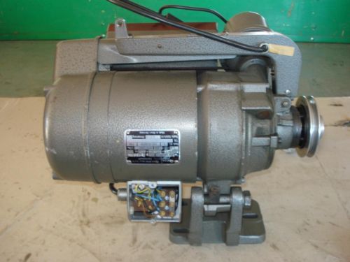

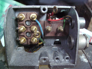

titus egal schrieb: > [Anbei packe ich ein Foto (Ebay Foto) meiner Maschine rein und drei > Detailbilder die ich im Internet gefunden habe. Ich denke das es sich um > den identischen Motor Typ handelt.] Der lässt sich jedenfalls auf 220V Drehstrom umklemmen, und damit ist dann sowohl Steinmetzschaltung als auch einphasiger 230V FU möglich. Ich würde es einfach mal mit einem 20-25µF Motorkondensator versuchen. Achte beim Kauf darauf, dass es ein Betriebskondensator ist, und kein Startkondensator.
hinz schrieb: > titus egal schrieb: >> [Anbei packe ich ein Foto (Ebay Foto) meiner Maschine rein und drei >> Detailbilder die ich im Internet gefunden habe. Ich denke das es sich um >> den identischen Motor Typ handelt.] > > Der lässt sich jedenfalls auf 220V Drehstrom umklemmen, und damit ist > dann sowohl Steinmetzschaltung als auch einphasiger 230V FU möglich. > > Ich würde es einfach mal mit einem 20-25µF Motorkondensator versuchen. > Achte beim Kauf darauf, dass es ein Betriebskondensator ist, und kein > Startkondensator. Hallo hinz, wie kommst du auf 20 - 25 Mikro Farad ? Welche Formel benutzt du dafür ? Gruss titus

Hallo titus, so wie ich die Bilder interpretiere, ist es ein 220V-Drehstrommotor. Ich kann mich noch gut an die Umstellung der Ortsnetzumstellung auf 380V erinnern, da war man froh, wenn die Drehstrommotoren (so wie dieser) auf Stern-Schaltung umstellen konnte. Die bisher erwähnte Steinmetzschaltung würde ich schon probieren. Ein größeres Problem sehe ich aber, was ist in dem Kasten über dem Motor? Ist da Elektrik drin, die sich in der Spannung anpassen läßt? mfg Ewald

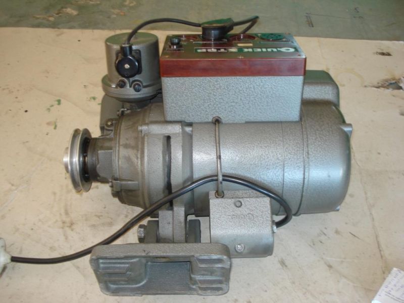

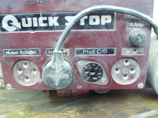

Da werden wohl auch 24VDC erzeugt, keine Ahnung wie. Für den Quickstop (Magnetbremse)? Wie ist das Nählicht verschaltet?
#3770662
b35 schrieb: > Da werden wohl auch 24VDC erzeugt, keine Ahnung wie. ...vermutlich mit Trafo und Gleichrichter, möglicherweise noch mit einem zusätzlichen Kondensator zur Glättung. Könnte gut sein, dass das in dem großen Kasten mit braunem Deckel steckt. Wenn dieser Teil fehlt, dann nimmt man halt ein billiges Schaltnetzteil. >Wie ist das Nählicht verschaltet? üblicherweise zwischen Phase und Nullleiter. Alles andere würde entweder einen Transformator oder Spezialglühbirnen erfordern. Dadurch kann man das ganze durch umklemmen nicht nur mit 380V, sondern auch mit 220V Drehstrom (das war früher in vielen Orten üblich) betreiben Mit einem zusätzlichen Kondensator läuft die Nähmaschine auch mit 220V Lichtstrom (=normale Schukosteckdose) für die Heimarbeiterin... Bei Verwendung eines Frequenzumrichters muss man aufpassen, da bei geringen Drehzahlen die Motorkühlung nicht mehr sichergestellt ist. Es gibt aber auch die Möglichkeit einen Lüfter mit eigenem Motor oder eine Temperaturüberwachung nachzurüsten.
