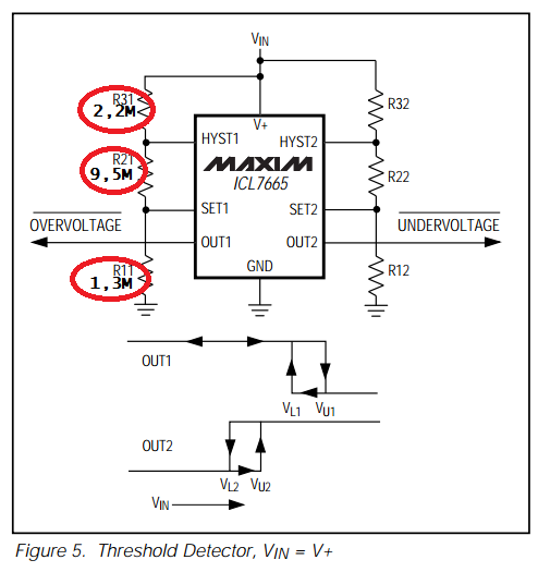

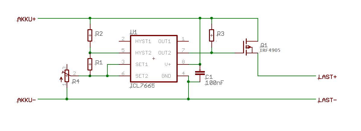

Ich würde gerne eine Schaltung mit einem ICL7665 aufbauen der ein mosfet
(IRF4905) bei genügend Spannung schaltet, bzw. den mosfet bei
unzureichend Spannung sperrt.
Leider habe ich auch nach Studieren des Datenblatts keinen Plan welche
Widerstände ich nehmen soll. Also unter 10,8V soll der mosfet durch den
ICL7665 gesperrt werden. Die Hysterese soll etwa bis 11,2V gehen also
0,4V. Ich brauche also nur einen Komparator von den zwei die im ICL7665
sind, aber ich habe wie gesagt keine Ahnung welche Werte für Widerstände
ich nehmen soll. Auf dem Schaltplan sind die Widerstände, wäre nett wenn
jemand mir die Werte für meine Angaben schreiben würde. Ach ja, Source
und Drain sind auf dem Schaltplan vertauscht.

Also ich würde OUT1 nehmen, wenn der P-Kanal MOSFET bei ausreichender
Akkuspannung eingeschaltet sein soll
VSET1 > 1.3V OUT1 = ON = LOW
und die Widerstandswerte nach Fugure 5 vom Datenblatt ausrechnen weil
sich da handlichere Werte ergeben.
1.3MOhm sind für R11 ein sinnvoller Startwert.
Da steht zwar Overvoltage bei OUT1 aber wenn du das so sagst...
Habe jetzt auch mal nach der Formel die R Werte ausgerechtnet mit R11
1,3M Ohm, aber was VL und VU sind habe ich leider immer noch nicht ganz
kapiert.
Ich hoffe mal dass das dann mal so mit den Werten von der angehängten
Grafik klappt.
Vlower und Vupper, untere und obere Spannungsgrenze der Hysterese, 10.8
und 13V, wolltest du nicht 11.2V?

MaWin schrieb:
Stimmt, das ist ja für die Hysterese, also für R31 muss 400K Ohm
eingesetzt werden?!
von MaWin (Gast)
Passt.

OK für meine Zwecke dürfte ein IRF 5305 ausreichen, da die Ströme nicht
über 2 Ampere sind.
