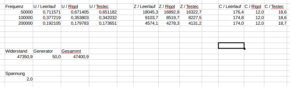

So, der HF-512 ist vor drei Tagen angekommen. Ich hab ihn durchgetestet
und ausgemessen, und er geht am Montag definitiv zurück. Veralbern kann
ich mich nämlich selbst...
Die Verarbeitung haut einem nicht vom Hocker. Das Kabel stinkt
fürchterlich, will nicht wissen welche Weichmacher da ausdünsten. Der
BNC-Stecker ist einer dieser unglaublich wackligen China-Art.
Aber der absolute Hammer sind die technische Daten, und zwar im
negativen Sinne. Spezifiziert ist der Tastkopf mit 10 MOhn und 9 pF
Eingangsimpedanz. Macht auch Sinn, für einen 500 MHz Tastkopf...
Das Positive: Der Eingangswiderstand beträgt an nominal 1 Megaohm
10,0175 MOhm. Das ist besser als 0,2%. Gut.
Das war erst die halbe Miete. Spannender ist die Eingangskapazität:
Werden die 9 pF erreicht ?
Trommelwirbel : Leider nein.
Bitte hinsetzen: Sage und schreibe 20 pF Eingangskapazität! Mehr als
das doppelte der Spezifikation!
Ich dachte erst an einem Messfehler. Gemessen mit einem Agilent U1733C
bei 100 kHz. Natürlich Open/Short-Kalibriert mit fixierter Messmechanik
etc. Mit Scheiben-Kondensator verglichen, passt.
Einen Rigol-Tastkopf gemessen, der ist mit 13 pF spezifiziert und zeigt
im selben Messaufbau 13,4 pF. Punktladung.
Um sicher zu gehen, Funktionsgenerator und RMS-Multimeter bei 100 kHz:
Gleiches Ergebnis. Dritter Aufbau mit Oszi und Funktionsgenerator bei
10, 20 und 30 MHz: Wieder das gleiche Ergebnis.
Wahnsinn! Völlig untauglich das Teil! Und das für 114,- Euro! Ich glaub
es hackt! Da nützt das ganze mitgeliefert Brimborium auch nichts mehr...

Ich habe niemals behauptet, 100 Mhz passiv messen zu wollen. Es ging mir

Es ist egal, was Du glaubst. Foto gibt's keins, da alles aufgeräumt.
Allerdings ist es ja nicht so schwer vorstellbar, wie man ein LCR-Meter
(U1733C) an ein Messobjekt anschließt und vorher erstmal die CAL-Taste
drückt, oder?
Darüber hinaus habe ich die Messung mit Funktionsgenerator (33522B) und
RMS-Multimeter (34461A) angehängt. Wie man sieht, habe ich die
parasitären Induktivitäten außer Acht gelassen, was etwa 1pF bessere
Messergebnisse als das U1733C ergab.

Das kann man so nicht sagen. Moderne digitale Schaltungen haben durchaus
Anstiegszeiten im Bereich von 1 ns, das entspricht eine Bandbreite von
über 300 MHz. Und das kann man mit so einem Tastkopf dann auch messen,
auch wenn die Tastkopf-Kapazität die Flanke etwas verfälscht.
Man muss natürlich wissen, dass der Tastkopf diese Kapazität hat und
sollte nicht gerade an einem hochohmigen Punkt versuchen, ein Signal
abzugreifen.
@Käufer:
Hast du den Tastkopf mit aufgestecktem Klemmhaken gemessen oder ohne?
Diese Klemmhaken vergrößern die Kapazität manchmal beträchtlich.

Bei einen 10:1 Tastkopf ist die Kapazität immer mindestens 1/10 der
Eingangskapazität des Oszillografen. Sonst ist der Teiler nämlich nicht
richtig kompensiert.
Hinzu kommen dann noch die parasitären Kapazitäten im Tastkopf selber (
wie unter anderem die Tastkopffeder ).
Die Eingangskapazität eines Oszillografen spielt sich meistens in der
Größenordnung 100-120pf ab.
Demnach ist eine Eingangskapazität an der Tastspitze von 9pF über alles
gemessen schon recht sportlich.
Das gilt übrigens für jeden 10:1 Tastkopf. Egal ob er bis 100MHz oder
bis 500MHz spezifiziert ist.

Zu den  meinetwegen 30pf Eingangskapazität kommt noch die Kabelkapazität
des 1,5m langen Tastkopfkabels welche schnell auch mal 60pf betragen
kann.
Die Parallelkapazität am 9 Megaohm Widerstand muss 1/9 der
Summenkapazität von Kabel und Scopeeingang betragen, damit der
Frequenzgang kompensiert ist.
20pF wie der TE gemessen haben will ist vielleicht schon tatsächlich
etwas hoch, aber 12-15pF würde ich an der Tastspitze schon
einkalkulieren.

Ich hab jetzt aus Interesse auch mal einen Tastkopf nachgemessen, den
ich hier gerade vor mir habe:
Tastkopf LeCroy PP009 (1:10; 500 MHz; 9,5 pF; Leitungslänge 1,3 m):
Eingangskapazität vorne am Tastkopf gemessen mit 10 kHz: ca. 10 pF
Kapazität von hinten, also am BNC-Stecker gemessen: ca. 65 pF
Der Tastkopf ist auf ein Oszi mit 16 pF abgeglichen.
Bei der Messung der Eingangs-Kapazität macht es keinen sichtbaren
Unterschied, ob das Oszi angeschlossen ist oder nicht.
Was mir dabei aufgefallen ist:
Wenn man die Tastkopf-Kapazität bei 1 kHz misst, zeigt das Messgerät ca.
25 pF parallel bzw. 13 pF seriell an.
Vermutlich verfälscht der 9 MOhm-Widerstand den Messwert, wenn die
Frequenz zu niedrig ist. Der 9 MOhm-Widerstand liegt parallel zur
Eingangskapazität, allerdings ist der nicht gegen die Tastkopf-Masse
geschaltet, sonder man hat noch die Kompensations-Kapazität in Reihe zu
diesem Widerstand. Wenn die Impedanz der Eingangs-Kapazität zu groß im
Verhältnis zum Widerstand ist, liefert das Messgerät einen falschen
Messwert.
@Käufer:
Vielleicht ist das bei dir auch das Problem. Mit welcher Frequenz hast
du denn gemessen bzw. hast du auch mal eine höhere Frequenz getestet und
wie hast du dein Messgerät eingestellt (seriell oder parallel)?
