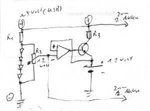

von Alfons G. (alibaba55)
auch ich mache mir immer wieder mal Gedanken über einen "USB-Lader", den
man einfach mal an den PC hängt und immer wenn der PC läuft, laden
"automatisch" mehrere Akkus "so nebenbei".
Diese Schaltung finde ich auf den ersten Blick "einfach und gut"
http://www.strippenstrolch.de/4-1-3-frischhalteschaltung.html
Allerdings habe ich auch gelesen, dass Akkus bzgl. einer kleinen
"Überspannung" beim Laden sehr empfindlich sind.
Ich habe sie deshalb ein klein wenig "ergänzt": Mit dem eingesetzten
Operationsverstärker könnte man evtl. die Spannung sehr genau auf 1,2
Volt einstellen, um eine "Überspannung" zu vermeiden. Mit einem 4-fach
OpAmp (kostet nur wenige Cents) könnte man damit diese Schaltung mit nur
1 Vorwiderstand und einem Transistor pro Ladeeinheit auf 4 Ladeeinheiten
erweitern.
Ich bin eine "interessierter Laie", habe also sicherlich einige
Denkfehler in meiner Schaltung,
z.B.: kann es sein, dass die Schaltung "schwingt"?
z.B.: sollte man eine kleine "Hysterese" einbauen? usw.
Bevor ich "zur Tat" schreite, möchte ich hier nochmal fragen, ob meine
Schaltung von vorne herein "für die Tonne" ist.
Und wenn nicht:
Welche Verbesserungen gibt es und wie würdet ihr die Widerstände
dimensionieren?
Danke!
A. Geigenberger

von batman (Gast)
Tja, eben "auf den ersten Blick". Solche Ladeschaltungen wären
vielleicht eine gute Idee, solange man einen Akku wie einen Kondensator
betrachtet, der alle Energie dankbar aufnimmt, die man so "nebenbei" mal
übrig hat.
Die Realität sieht allerdings anders aus. Nicht ohne Grund definiert man
spezifische Ladeverfahren, die je nach Zellenchemie völlig
unterschiedlich sind. Aus Benutzersicht geht es nicht nur um die Ladung,
die im Akku steckt, sondern um die Gesamt-Kondition.... aber hier sollte
man langsam zur Literatur greifen. Das ist ein weites Feld.
Danke, Marcus
Dein Link ist hochinteressant!
Aber dieser Abschnitt...
"Dauer-Niedrigstrom-Ladung"
"Für den Fall, dass Akkus ständig voll geladen sein müssen, um etwa in
einem Notfall sofort einsatzbereit zu sein, gibt es die Dauerladung mit
niedrigem Strom. Der Akku-Hersteller Gold Peak empfiehlt in seinem
äußerst lesenswertem Datenblatt zu NiMH-Akkus einen Ladestrom von C/20
bis hinauf zu C/10, was dem normalen Ladestrom für Akkus entspricht!
Laut Datenblatt sollen GP-Akkus diese Dauerladung mit C/10 bis zu über
einem Jahr (ohne "mechanische" Beschädigung) aushalten. "Keine
mechanische" Beschädigung bedeutet aber nicht, dass die Leistung des
Akkus nicht geschädigt wird und so empfehle ich für diesen
Anwendungsfall einen Ladestrom von C/20."
...stimmt mich eigentlich optimistisch. Das hieße doch, dass, wenn man
den Widerstand "R3" ausreichend groß macht (= niedriger Ladestrom), ein
"Dauerladen" möglich ist. Wenn die Akkus voll sind, schaltet sich die
Schaltung "fast" ab, da der Transistor sperrt und nur noch sehr wenig
Energie für den OpAmp und den "Weg" durch die Dioden (R1 darf ja rel.
groß sein) gebraucht wird.
A. Geigenberger
... wobei dann die Zuhilfenahme eines OpAmp's vielleicht den Vorteil
hätte - so meine laienhafte Vorstellung -, dass beim Einsatz einer
Hysterese (einfacher Widerstand zwischen Op-Amp Ausgang und plus [?] )
der Ladevorgang bei - sagen wir - 2,4 Volt vollständig abbricht und bei
2,2 Volt (nur um eine Zahl zu nennen) wieder einsetzt.
Oder?

von Marcus H. (Firma: www.harerod.de) (lungfish) Benutzerseite
Wenn die Spannungen entsprechend gewählt sind, wird der Akku nicht
sofort kaputt gehen. Allerdings wird er auch nicht voll geladen. Es
bleibt eine Bastelei (aber Du hast Deinen Spaß, das ist die Hauptsache).
Wenn's besser werden soll, dann hilft nur ein tieferer Blick in die
Theorie und die Verwendung einer geeigneten Ladesteuerung.
Aus Gesamtkostengründen (weil Netzstrom doch recht billig ist), könnte
Dein Ziel aber auch sein, die Lebensdauer Deiner Akkus zu optimieren.
Und dann kommst Du an einer korrekten Ladekennlinie nicht vorbei.
Bleib vielleicht für Deine ersten Versuche bei Bauart NiMH und Ladestrom
0.1C. Über LiPo hat man schon böse Sachen gehört - "LiPo explodiert".

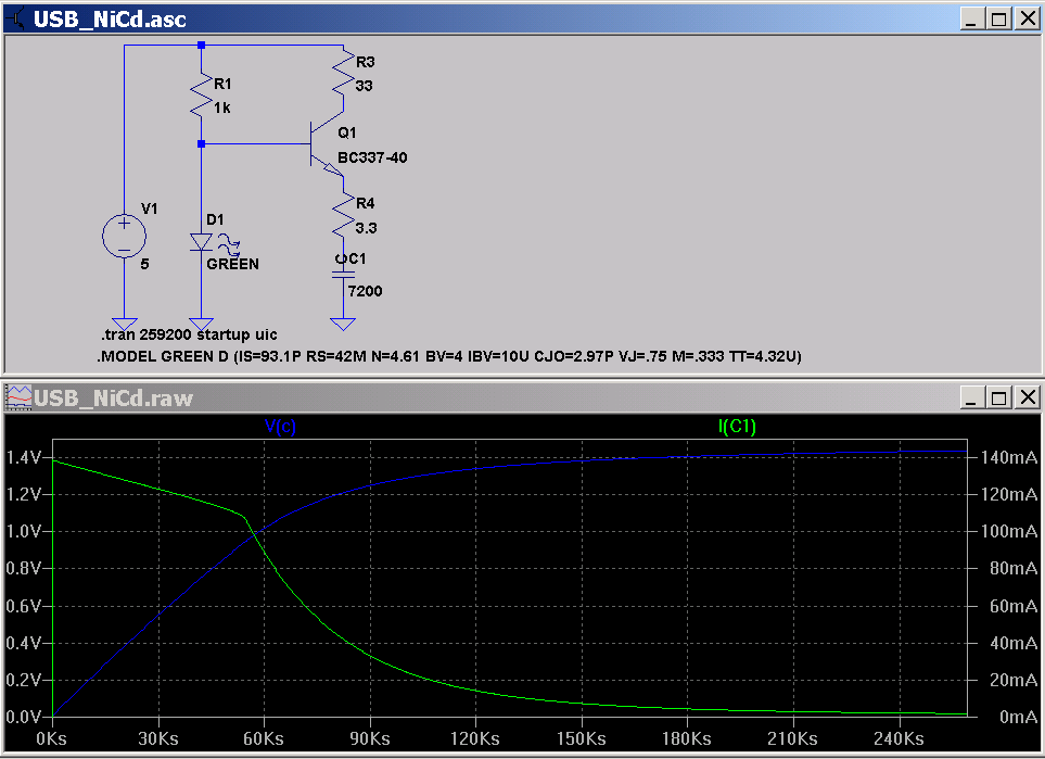

von Helge A. (besupreme)
Falls es jemanden interessiert. USB-Lader für eine NiCd-Zelle, Strom und
Spannung aufgenommen für 4 Tage und tiefentladene 2Ah-Zelle.
