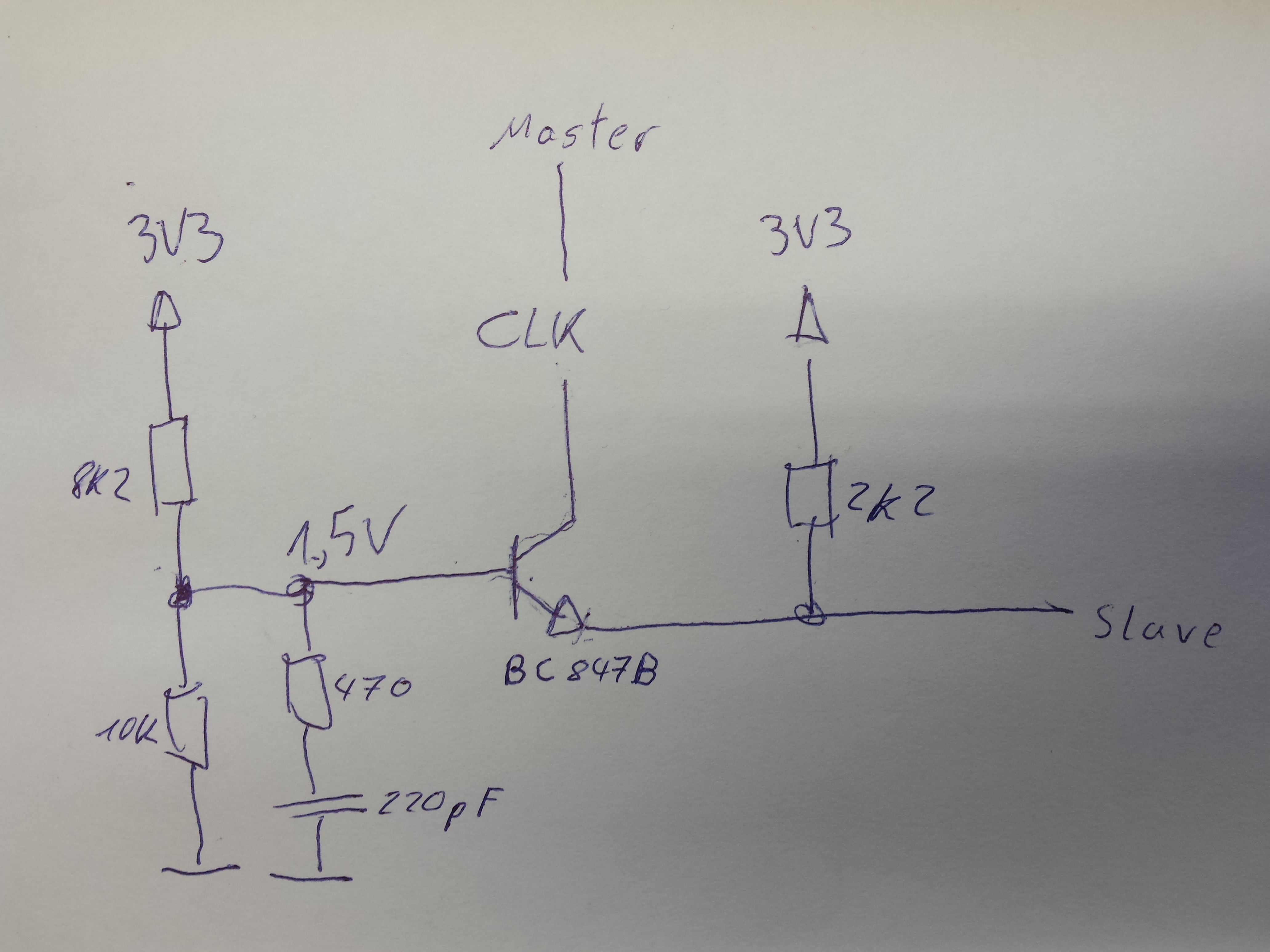

Hallo Leute,
hab hier ein kleines Problem. In einer Schaltung in der ein I2C Master
mit einem Slave kommuniziert ist folgende Transistorschaltung
vorgeschaltet. Sowohl an der CLK als auch an der SDA Leitung.
Kann mir jemand die Funktion dieser Schaltung erklären?
Dachte da schon an eine Levelshifter-Schaltung.. weiß aber nicht genau
ob das so passt...
danke im vorraus! :)
Gast #3768975
Als Levelshifter wäre es Murks.
Sieht eher wie ein Workarround für den Fall, dass der Slave keine
Opencollector oder Tristate IOs hat, d.h. es sind je 2 Pins pro Leitung,
einer als Input der andere als Output.
