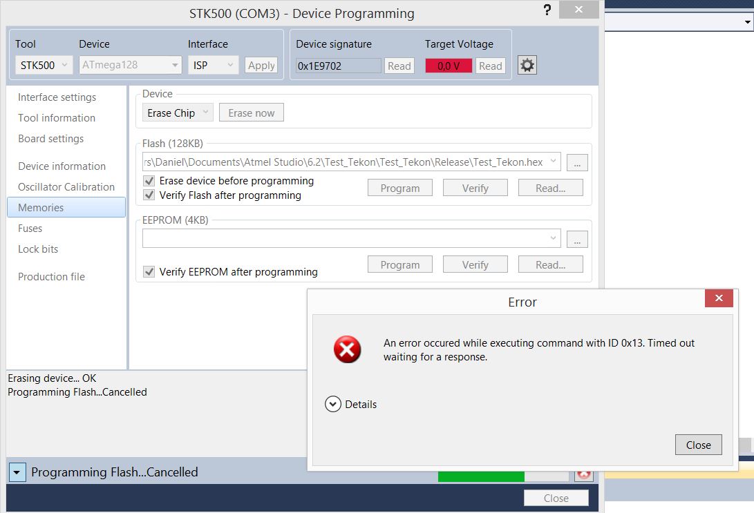

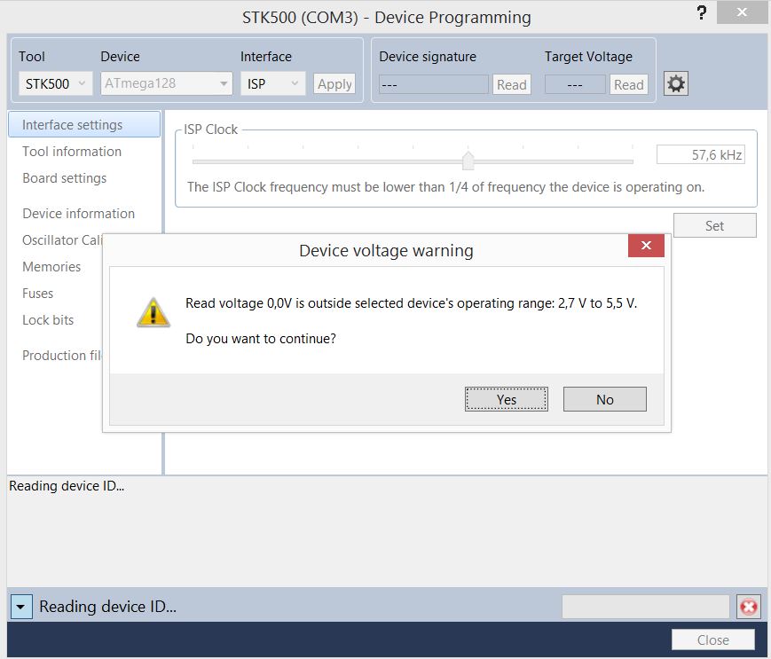

2. Im AVR-Studio kann ich mich mit dem µC verbinden, die Fuses auslesen,
die Device Signature lesen usw. Alles kein Problem. Aber: Wenn ich auf
Apply klicke bei der Auswahl dann erscheint eine Fehlermeldung bzgl. der
Target Voltage, siehe Anhang. Er ließt eine Target Voltage von 0V.
Tatsächlich liegen aber an allen Pins 5,1V an. Klicke ich auf YES um
trotzdem weiter zu machen und klicke Fuses an (siehe weiteres Bild im
Anhang) so kann ich alle Fuses ohne Probleme lesen und schreiben.
Will ich jetzt aber ein Programm auf den Flash-Speicher schreiben kommt
die Fehlermeldung im Anhang. An was könnte das liegen? Danach geht
jedenfalls nichts mehr und es erscheinen andere Fehlermeldungen wenn ich
auf Fuses oder ähnliches klicke. Ich muss den mySmartUSB light Stick
ziehen, neu stecken und mich neu verbinden, dann gehts wieder.

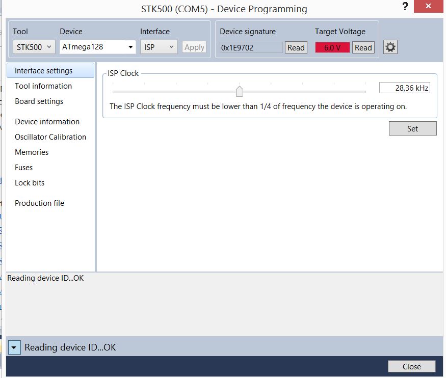

OP #3769837
Update:
Nach dem Ziehen einiger bzw. aller Jumper, konnte ich jetzt auch mit dem
STK500 auf den ATmega128A zugreifen allerdings geht die Botschaft jetzt
komplett in die andere Richtung. Es wird gemeldet "Target Voltage 6V",
siehe Anhang.
Verbinde ich wiedr den "mySmartUSB light" ISP-Programmer, wird weiterhin
die Fehlermeldung "Target Voltage 0V" gezeigt.
Tatsächlich liegt VCC aber bei 5,147V laut Multimeter.
Jemand ne Idee?
Gast #3769844
Hi
Kann der "mySmartUSB light" überhaupt VCC messen? Im Datenblatt habe ich
nichts dazu gefunden.
MfG Spess

Gast #3770014
Anfangs lief das STK500 doch nicht? Dann wäre es doch für die Lösung des
Problems interessant zu wissen an welchem gezogenen Jumper es also lag.
Da meiner Meinung nach, bis auf VTARGET, nichts den ISP Header
beeinflusst wundert mich, dass es mit allen gezogenen Jumpern
funktioniert. Stelle doch mal wieder den Zustand her, bei dem es nicht
funktioniert hat und dann ziehst du einzelnd die Jumper solange bis es
wieder funktioniert.
OP #3770054
Also tatsächlich "funktioniert" es wenn ich nur den VTARGET-Jumper ziehe
und alle anderen (AREF, RESET, XTAL1,OSCEL auf 2 und 3, BSEL2) gesetzt
habe. Nun wird eben im AVR Studio die Target Voltage von aktuell 6,1V
rot hinterlegt angezeigt (Dragon Board misst 5,1V)...
OP #3770077
Mit einem ATmega16 im Sockel des STK500 und gesetztem VTARGET Jumper
wird übrigens eine korrekte Target Voltage von 5,2V gemessen.
Schließe ich den mySmartUSB light an den ISP-Pins des auf dem STK500
gestecketen ATmega16 an, so kann dieser auch nur 0V Target Voltage
lesen. Kann also sein, dass Spess richtig lag und dieser einfach die
Target Voltage nicht auslesen kann - und mir das bisher irgendwie nicht
aufgefallen ist...
Kann es nicht einfach irgendwie Kompatibilitätsprobleme geben zwischen
einem STK500 ISP-Programmer und dem ATmega128A? So scheint mir das
jedenfalls...
