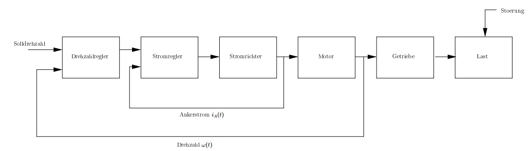

ich bin dabei, einen Motor Drehzahl- und Stromgeregelt zu steuern. In
meinem C-Programm wird zu Anfang eine Solldrehzahl eingegeben. Diese
soll der Motor dann natürlich möglichst schnell und ohne riesigen
Überschwinger erreichen. Ich bekomme die Drehzahl vom Motor sowie den
Strom.
Der PI-Regler für die Drehzahl läuft bereits wunderbar (ohne Schwingen).
Wenn ich nun aber einen PI-Regler für die Stromregelung hinter den für
die Drehzahl "schalte", wird das System instabil. Hat in diesem Bereich
jemand Erfahrung bzw. kann mir jemand Tipps geben?
Den PI-Regler für die Drehzahl habe ich folgendermaßen eingestellt.
I-Anteil erstmal auf 0. Dann P-Anteil hochgefahren, bis es anfängt zu
schwingen und dann den P-Anteil nochmal etwas runter gedreht.
Anschließend den I-Anteil hochgefahren bis es noch stabil ist.
Wenn ich nun das Gleiche mit dem PI-Regler für den Strom mache, schwingt
das System sobald ich den I-Anteil von 0 auf 0.1 setze. Ohne I-Anteil
werden die "höheren" Umdrehungen des Motors (0 - 2000/min) jedoch nicht
erreicht.

Man stellt Kaskaden-Regler eigentlich immer von innen nach außen ein.
Die Reglereinstellungen die du für den reinen Drehzahlregler ermittelt
hast werden für den Kaskaden-Regler nicht mehr das Optimum sein.
Außerdem sollte der Stromregler schneller sein als der Drehzahlregler
(mind. Faktor 2).

3. Stromregelung ist der innere Regelkreis, die Drehzahlregelung der
äussere, die gibt den Sollstrom vor. Andersrum ist es nicht sinnvoll.

Angenommen, deine Regelstrecke sieht so aus: Der Drehzahlgeber des
Motors wird von deinem Regler ausgewertet, der Regler gibt als
Steuergröße eine Spannung aus. Diese wird einer spannungsgesteuerten
Stromquelle zugeführt (deinem "Stromregler"), deren Ausgangssignal in
Form eines eingeprägten Stroms dem Motor zugeführt wird. Ist das deine
Schaltung?
Wenn dem so ist, dann sollte der Stromregler schneller sein als der
Drehzahlregelkreis. Du musst also darauf achten, dass die
Integrationszeitkonstante des Stromreglers deutlich kürzer ist als die
des Drehzahlreglers.

So sieht es im Prinzip aus. Nur, dass ich anstatt des Stromrichters den
Zündwinkel einer B6 und damit die Spannung ansteuere. So lautete auch
die Aufgabenstellung.

Das ist schlicht Unsinn. Üblich ist ein innerer Stromregelkreis (könnte
auch Spannungsregelung sein, aber Stromregelung steuert das Drehmoment
besser bei DC-Motoren).
Dieser Regelkreis bekommt seinen Sollwert von der übergeordneten
Drehzahlregelung (für ganz minderbemittelte: wenn Drehzahl zu gering
dann mehr Strom).
Die Drehzahlregelung bekommt ihren Sollwert von der übergeordneten
Lageregelung. Fachleute sprechen von einer Regelkaskade.
