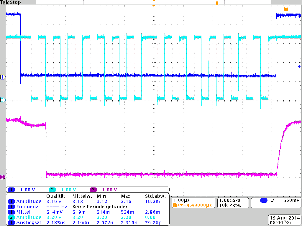

Hallo Leute,
momentan verstehe ich die Welt nicht mehr. Ein einfacher SPI Bus macht
mir so viel Probleme. Ich verwende einen Atmel XMEGA128A3U als
Mikrocontroller. Am SPI Bus D hängt nur ein einziger Soudchip von
Nuvoton.
Ich habe ein kleines Testprogramm geschrieben, das per SPI Daten in den
Soundchip schreib. Dies habe ich auch bereits mit einem Oscilloscope
getestet und die CS, SCLK und MOSI Leitung sich auch alle richtig
beschaltet.
Nur die MISO Leitung macht mir Probleme. Der Pegel liegt bei 2,8V und
beim 1. Bit sogar bei 2,5V. Eigentlich müssten aus dem IC 3,3V Pegel
kommen. Der Mikrocontroller ist direkt an den Nuvoton Soundchip
angeschlossen so das nichts das MISO Signal beeinflussen sollte.
Ich habe auch schon mehrfach die SPI Konfiguration geprüft. Der MISO-Pin
ist auf Eingang gestellt.

So ich habe jetzt noch mal 2 Screenshots zur Verfügung gestellt. Das 1.
Bild zeigt die CS, SCLK und MOSI Signale. Beim 2. Bild wurde das MOSI
Signal durch das MISO Signal ersetzt.
Wie man sieht ist die Flankensteilheit nicht besonders gut obwohl 16MHz
Clock Frequenz möglich sein sollen.
Außerdem ist bei 1. Bit so ein Einbruch zu erkennen.
Das System ist nach dem SPI-Mode 3 initialisiert.

Also die Initialisierung der Pins und des SPI sehen gut aus.
Da es sich bei MISO um einen Eingang handelt könnte das Problem auch bei
deinem Soundchip liegen. Liegt Vcc am Soundchip an? Kannst du irgendwie
testen, ob dieser auch eingeschaltet ist oder ob dieser funktioniert?
Ansonsten mal andere Daten an den Soundchip senden und sehen ob das
Verhalten so bleibt.
