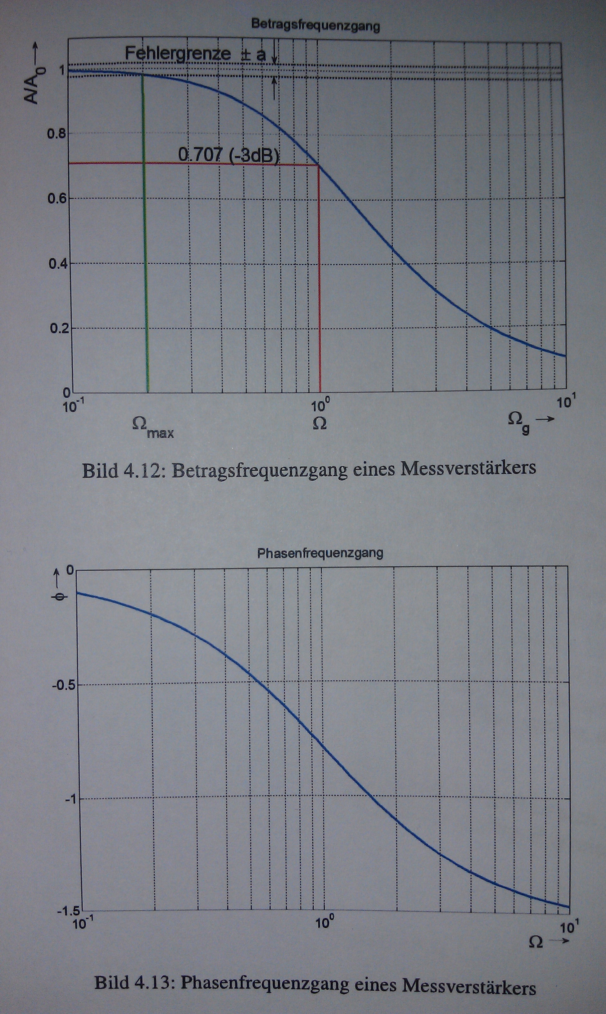

Gast #3800180
Detlef Eche schrieb:
> Sind die Amplitudenfehler und Phasenfehler durch unterschiedliche
> eingangsfrequenzen da schon drin ?
Amplitudenfehler und Phasenfehler sind keine Fehler des Verstärkers
sondern entspringen deiner Betrachtungsweise. Sobald du den Frequenzgang
des Verstärkers ignorierst, wird der Frequenzgang in deinen Augen
automatisch zu einem Fehler.
Je schlechter ein Modell ist, um so mehr Fehler erzeugt es.
Gast #3804537
Hallo.
Im Anhang ist nochma so eine Übertragungsfunktion eines Messverstärkers.
Ist das jetzt  eine Funktion eines reinen Verstärkers oder mit
Tiefpassfilter ?
Und ist der Betragsfrequenzgang eines Ladungsverstärkers ähnlich ? Also
sprich, kann sich die Ausgangsspannung des Signals schon alleine bei
einer Eingangsladung mit unterschiedlichen Frequenzen verändern,
unabhängig vom Linearitätsfehler.
Also z.B., wenn man jetzt ein Schwingsignal mit einer ladung von 3pC hat
und dieses Signal mit unterschiedlichen Frequenzen über den
Ladungsverstärker fließen lässt.
Das eine Ladungsverstärker eine Phasenverschiebung des Signals
verursachen kann, weis ich.
Vielen Dank

OP #3813447
Die Fragen zu den Frequenzfehler (Phasenfehler, amplitudenfehler) sollen
sich auf den angegebenen Arbeitsfrequenzbereich des messverstärkers
beziehen.
Oder werden messverstärker in dem frequenzbereich wo amplitudenfehler
entstehen nicht mehr betrieben ?
Danke
