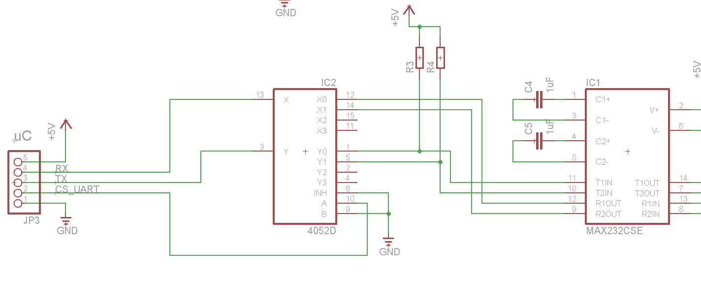

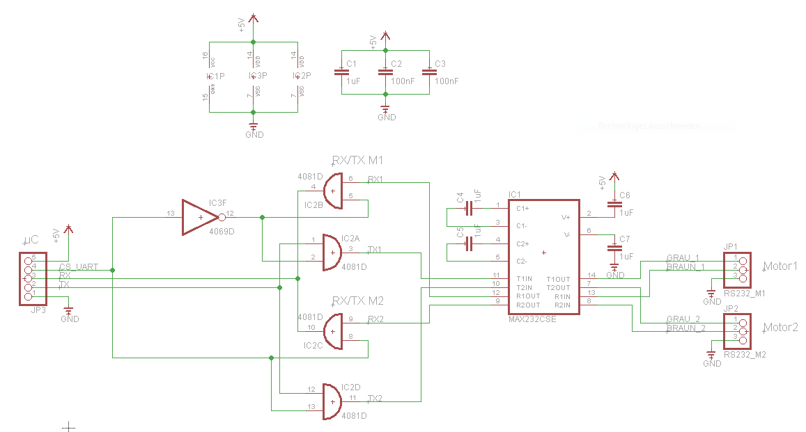

Ich möchte zwei Schrittmotoren steuern, die jeweils über die Serielle
Schnittstelle ihre Befehle erhalten.
Jetzt habe ich leider an meinem Mikrocontroller keine weitere
Schnittstelle mehr frei und habe mir eine Schaltung überlegt, mit der
ich umschalten kann.
Ich möchte Befehle auch lediglich senden und nicht die Antwort abwarten.
Jetzt wäre meine Frage an euch, was haltet ihr von dieser Schaltung? Hat
jmd so etwas schon mach in der Art gemacht?
Vielen Dank im Voraus....
Marc
Keine gute Idee die Ausgänge von IC2B und IC2C zu verbinden, was
passiert wohl wenn einer High und der andere Low ausgeben will? Wenn du
bei dieser Schaltung bleiben willst musst du die beiden Ausgänge
verodern oder den MUX aus NAND aufbauen, dann kannst du dir den Inverter
sparen und brauchst dadurch nicht mehr ICs:
http://nand2tetris-questions-and-answers-forum.32033.n3.nabble.com/file/n4026465/nand-mux.gif
Du könntest MUX und DEMUX auch mit dem CD4053 realisieren, dieser
braucht dann aber Pullups an den Ausgängen, da die deaktivierten
Ausgänge auf High-Z geschalten werden.
Wenn die Schrittmotoren nichts senden, wenn sie nicht angesprochen
werden, kannst du die Leitungen Motor-->µC auch mit einem AND verbinden,
da der Ruhepegel '1' (auf CMOS Seite High) ist.

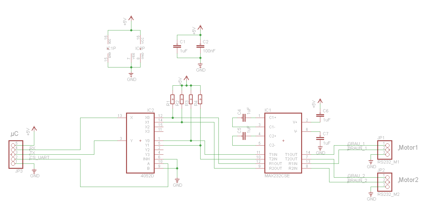

Vielen Dank für die Schnelle Antwort.. Mit den zwei zusammengeschalteten
Ausgängen hast du vollkommen recht. Hatte ich ganz übersehen.
Ich mache mich gerade mal schlau wie ich den Cd4053 anschließe...
Dabei bin ich aber auch auf CD4052 gestoßen... Was hältst du von dem?
Bzw hat der 4053 einen Vorteil den ich gerade noch nicht sehe?

Marc M. schrieb:
> Benötige ich auch Pullup- oder Pulldown-Widerstände auf der uC Seite?
Keine, Tx(µC) wird vom Push-Pull Ausgang des µs auf einen definierten
Pegel gebrach, Rx(µC) ist immer mit einem der beiden Ausgänge des MAX232
verbunden.
Die Pullups in der Leitung Schrittmotoren --> µC kannst du dir sparen,
da der MAX232 für einen definierten Pegel sorgt.
Das einzige Problem hast du an Pin 1/5, da immer nur eine der beiden mit
dem µC verbunden ist und der andere ist dann Hochohmig.
