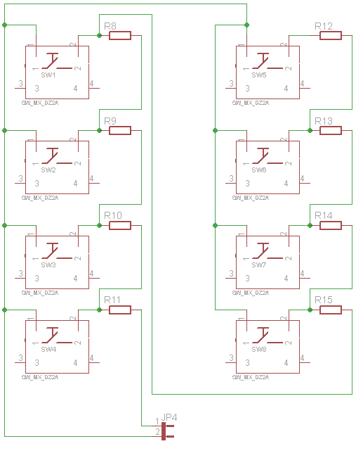

ADC welcher Widerstand
OP #3770446
Und wieso nicht alle den gleichen Widerstand?
ADC-Wert = (5/((kOhm + 1)*1000)*1000)/(5/1024)
Bei 100Ohm Widerständen ADC wert pro Taste
Taste 1 = 930
Taste 2 = 853
Taste 3 = 787
Taste 4 = 731
Taste 5 = 682
Taste 6 = 640
Taste 7 = 602
Taste 8 = 568
Gast #3770475
Also nen Drehschalter lese ich am ADC aus mit gleichen Widerständen
zwischen den einzelnen Stufen und jeweils und die unterste Stufe auf
GND, die oberste auf VCC.
Aber, die einzelnen Schalter sind dabei exklusiv.
Acht getrennte Taster an einem ADC machen dann keine Freude mehr wenn
mehrere Taster auf einmal betätigt werden.
