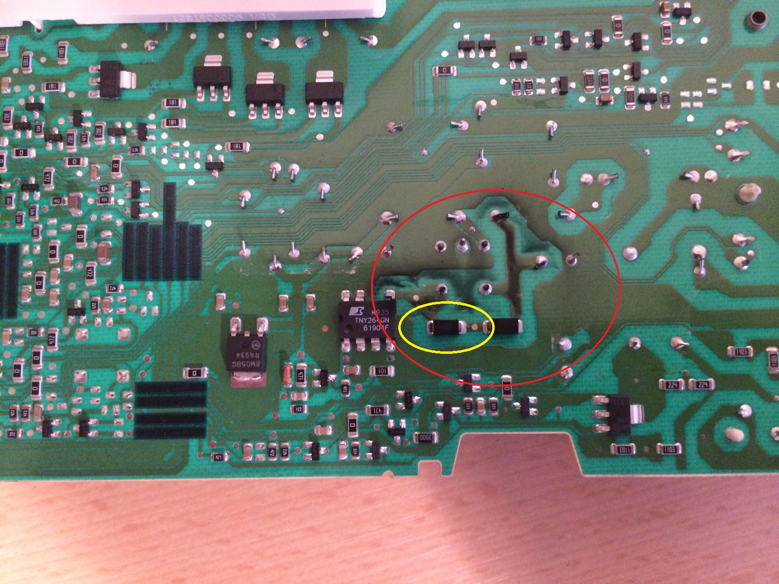

Wer kennt die genaue Bezeichnung dieser SMD Diode
Gast #3770524

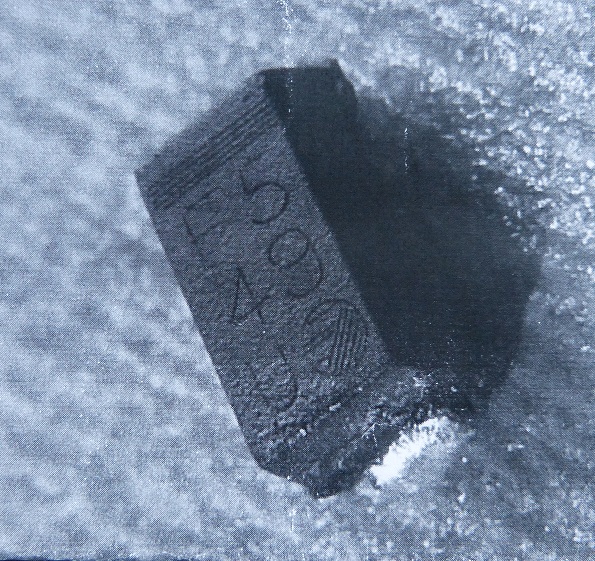

ich bin verzweifelt auf der Suche nach einer SMD-Ersatzdiode (Siehe
Bild). Hierfür brauche ich den tatsächlichen Namen der Diode.
Aufgedruckt ist der SMD-Code "F5 49 U".  Abmessungen sind ähnlich dem
DO-214-AC Package.
Vllt handelt es sich ja sogar um eine Z Diode oder ähnliches? Es würde
schon helfen, wenn einer das aufgedruckte Hersteller-Logo (er)kennt.
Es handelt sich um die Diode im gelben Kreis. Die Platine stammt aus
einer Waschmaschine.
SOT137 passt ja wohl nicht ganz...
DO-214AC = SMA
Sind die Beine denn unter das Gehäuse umgebogen, oder sind die unten
seitlich vom Gehäuse weggebogen?
Jo, das Datenblatt zum TNY263-268 gibt Hinweise.
Da wird eine 1N4937 verwendet (600V/1A). Hier offenbar gleich 2 Dioden
hintereinander, vermutlich wg. kleinerer Spannungsfestigkeit.
Evtl. bringt einen das ja weiter.

Arno H. schrieb:
> FRS1J in SMA von Fagor:
> http://www.fagorelectronica.com/images/download/semiconductor/frs1.pdf
> Markingübersicht:
> http://www.fagorelectronica.com/images/download/semiconductor/Fagor-marking.pdf
> Arno
Bingo! Vielen Dank :)
