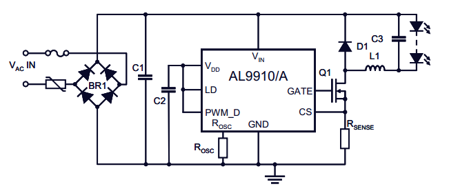

Hallo zusammen
Es geht um die anghängte Schaltung (siehe oben) aus:
http://www.diodes.com/datasheets/AL9910_A.pdf
Spulen sind für mich nachwievor noch etwas "spooky" :-/ daher frage ich
lieber hier 1x zu viel nach als dass ich bei 230V etwas verbrate.
Für obige Schaltung komme ich je nach Schaltfrequenz auf eine
Induktivität von 2-4mH. Wenn ich nach einer so hohen Induktivität suche,
finde ich eigentlich nur bezahlbare "Gleichtaktfilter" wie z.b.
http://www.mouser.ch/ProductDetail/Schaffner/RN214-2-02/?qs=sGAEpiMZZMv126LJFLh8y0tIeaGmOjy4UKZxRiddigE%3d
Meine Fragen:
a) Ist es klug, eine solche Spule für obige Anwendung zu verwenden? Wenn
nein, wieso nicht? Bezahlbare Alternativen?
b) In diesem Gleichtaktfilter sind ja zwei Spulen drin: Kann man die
parallel und/oder seriell schliessen? Wenn ja: Welche Anschlüsse wie
miteinander verbinden?
Vielen Dank für jegliche Hilfen/Tipps
von H.Joachim S. (crazyhorse)
Geht natürlich nicht.
von Master S. (snowman)
warum "natürlich"?
von Helge A. (besupreme)
Weil Gleichtaktfilter schon bei einer geringen Stromdifferenz sättigen.
Was willst du denn betreiben?
ich will ja nicht die differenz ausnutzen sondern die induktivität. und
meine frage ist, ob dies möglich ist.
vielleicht LEDs? ;-)
Dazu musst du Energie im Kern speichern, das kann eine Gleichtaktdrossel
nur sehr begrenzt.
von Achim H. (anymouse)
Hm, mittels parametrischer Suche finde ich bei Mouser aber schon div.
Induktivitäten im Bereich 2-4mH, auch im Beriech unter einem bis drei
Euro. Zum Strom hast Du noch nichts gesagt, der ist aber wichtig :)
Ansonsten könnte man über einen Schalenkern-Bausatz auch eine
entsprechende Spule selber wickeln.

von W.S. (Gast)
Wozu die Klimmzüge?
Nun, ich schätze mal, daß der TO eher beabsichtigt, mit seiner Schaltung
etwas zu lernen, so daß der finale Zweck nur an zweiter Stelle rangiert.
Ist ja lobesam - und für ihn gibt es noch ne Menge zu lernen.
Ja.
Als allererstes wäre zu lernen, daß die Spule eine Speicherdrossel sein
soll, damit sie tatsächlich Energie speichert. Das tut sie nämlich im
eigentlichen Magnetfeld (vulgo in H und nicht in B). Deshalb braucht
eine Speicherdrossel auch ein gewisses Maß an Luftspalt, damit der Kern
nicht schon bei geringem Feld in die Sättigung geht - siehe weiter oben.
Das bewirkt auf der anderen Seite eine geringere Induktivität, als man
sie ohne Luftspalt hätte. Für die Gleichtakt-Entstördrossel hingegen ist
eine mit wenig Aufwand erzielbare große Induktivität eher erwünscht, sie
muß ja keine nennenswerte Energie speichern.
Und nochwas zur schieren Induktivität: Deren Größe hat erstmal keinen
Einfluß auf die Energie-Speicherfähigkeit der Drossel, sondern nur auf
die zum "Betanken" und Entleeren benötigte Zeit. Erinnere dich mal an
dI/dt = U/L
also je größer die Induktivität ist, desto flacher ist die Auf- und
Entladekurve und desto mehr Zeit braucht man für's Auf- und Entladen.
Wieviel Zeit du bei Vollast tatsächlich brauchst, hängt von deinem
konkreten Schaltregler ab. Danach richtet sich dann die Induktivität,
die du brauchst.
W.S.
dI/dt = U/L
die du brauchst.
> Vermutlich habe ich noch etwas übersehen
Die LEDs sind wasserdicht verbaut ;-) (sie werden trotzdem nicht unter
wasser betrieben)
Hm. die von dir im ersten Beitrag angehängte Schaltung ist nicht
dimmbar. Das beißt sich mit diesen Anforderungen.
Wenn du das selber bauen willst, wirst du einen selbst gebauten
Übertrager brauchen. Der muß ausreichend Isolation bieten, genau wie der
Rest der Schaltung. Ich halte das bei wenig Erfahrung mit
Schaltnetzteilen für ein größeres Projekt.
von Carsten R. (kaffeetante)
Sorry, so war das auch nicht gemeint. Keiner will Informationen über
Deinen Stuhlgang. Noch meinte ich daß Du alles über Kopf werfen
solltest. Man kann es aber vereinfachen um einige der Baustellen zu
vermeiden, was Sinn macht, denn die Frage war und ist bei weitem nicht
so einfach wie du denkst.
12 oder 24 Volt und Effizienz. Ich empfehle ja nicht den Vorwiderstad zu
übernehmen. Stattdessen nimmt man Konstantstromquellen. Wirkungsgrad um
die 90 % möglich. Natürlich kannst du weiterhin deine eigenen
LED-Streifen nehmen. Die mußt Du nicht verwerfen. Ich dachte eher an
Umkonfektionieren.
Was den Kern betrifft. 230 Volt oder 48 Volt ergibt Unterschiedliches.
230 Volt erfordert galvanische Trennung. In Leuchtmitteln läßt an es
oft. Darum ist das im ersten Schaltplan nicht drin. Aber in
Aquariumsnähe würde ich es dringens empfehlen. Man benötigt also
mindestens 2 getrennte Spulen. Dadurch ist eine andere Übersetzung
zwischen Ein- und Ausgang möglich. Das beeinflußt den Aufbau der Spule.
Die Reihenschaltung in der Eingangsfrage wäre also aus
Sicherheitsgründen zu verwerfen.
Die Energie muß nicht im Kern gespeichert werden. Es gibt auch
Übertrager. In der Leistungsklasse ist die Methode aber üblich.
Bei 48 Volt könntest Du auch mit einem Ringkern Material 52 und ohne
galvanische Trennung arbeiten. Also ein anderer Kern. Schau mal das die
Ringkerne kosten ;-) Einfacherer Aufbau. Nur der Ringkern und etwas
Draht. Ausgehend von 48 Volt wäre möglich:
Step up bei bestehender LED-Konfektionierung.
Step down bei niedrigerer LED-Streifenspannung.
Beide nicht spannungsgeregelt, sondern stromgeregelt. Kein Vorwiderstand
erforderlich. Hoher Wirkungsgrad möglich.
Warum ich mir die Mühe mache Änderungen vorzuschlagen?
Ich will hier nicht von oben herab reden. Das wäre vermessen.
Aber 230 Volt + Aqarium + fehlende galvanische Trennung im ersten
Schaltplan +  Effizienzanfoderung + Spulen sind spooky + zu dem
Zeitpunkt nichts über die Energiespeichrung in den Spulen (eher
Kernen/Luftspalt) zu wissen.
Die Summe dieser Dinge ließen mich empfehlen das Konzept zu überdenken
und etwas anzupassen, nicht völlig verwerfen. Ein Effizientes, sicheres,
Störungsarmes Schaltnetzteil an 230 Volt mit Grob gschätzt 35-40 Watt
schüttelt niemand im ersten Anlauf aus dem Ärmel.
Ich rate dringend dazu die ersten Erfahrungen mit Spulen und dem Thema
Induktion im Kleinspannungsbereich zu sammeln und nicht in Aqariumsnähe
bei Netzspannung (ohne galvanische Trennung), die nach der
Gleichrichtung weit über 300 Volt DC liefert.
von snow man (Gast)
> dimmbar.
datenblatt sagt was anderes über den pin PWM_D ;-) anyway
genau darum fragt ich hier und es hat mir auch gezeigt, dass ich besser
ein normales, galvanisch getrenntes schaltnetzteil kaufe, vermutlich 48V
oder 56V. es war ja nur eine idee, wofür ich zu wenig wusste und daher
fragte ;-)
ich finde es einfach schade wenn ich meine teuer erkauften
140-Lumen/W-LEDs mit 2x 90% wirkungsgrad betreibe anstatt nur 1x 90%.
nun denn, ich tendiere jetzt zum LM3409HV, da ist alles überschaubar und
mit meinen DCDC-Stepdownkenntnissen lösbar :-)
danke allen für eure hilfe und inputs
