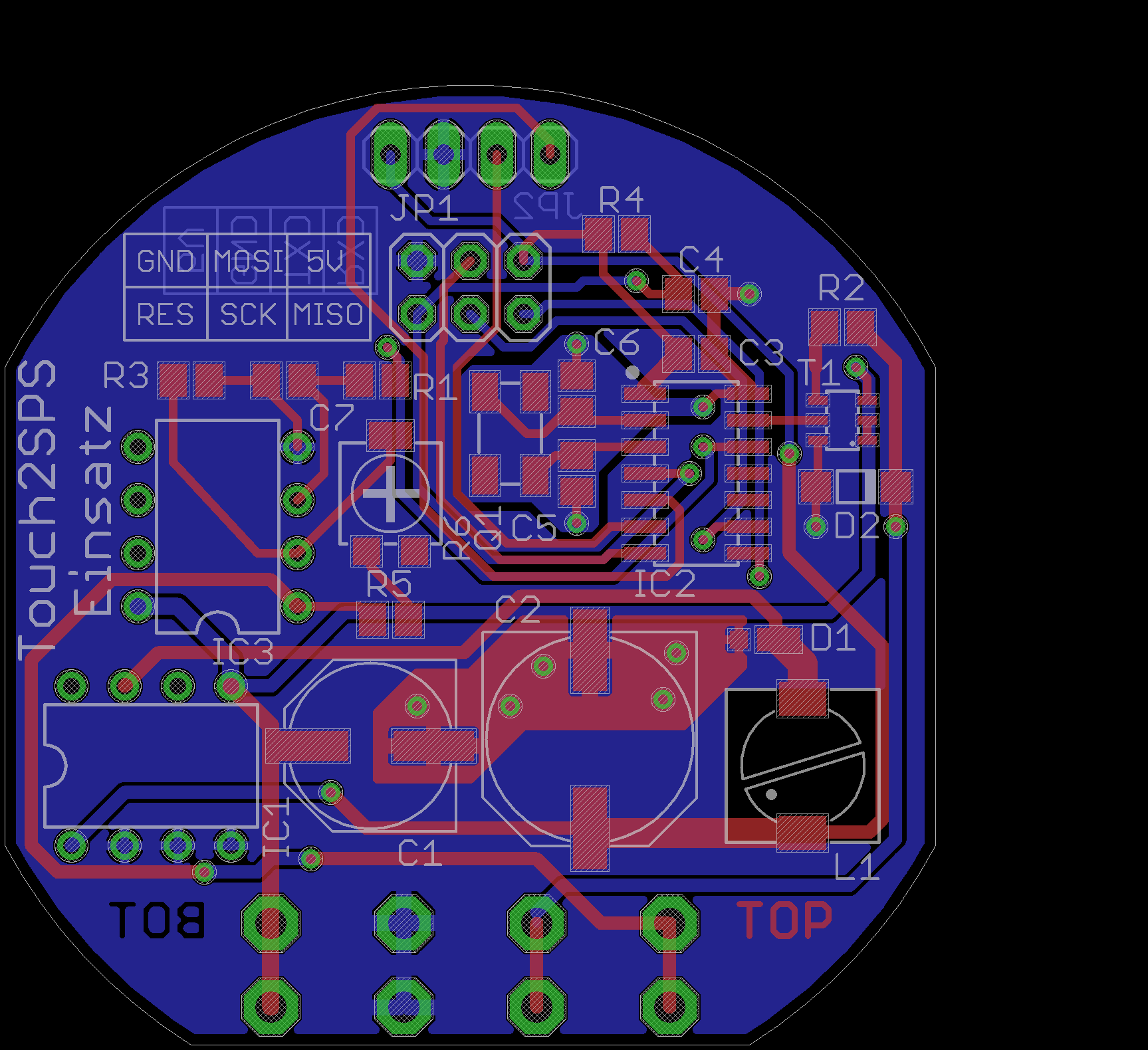

Nabend,

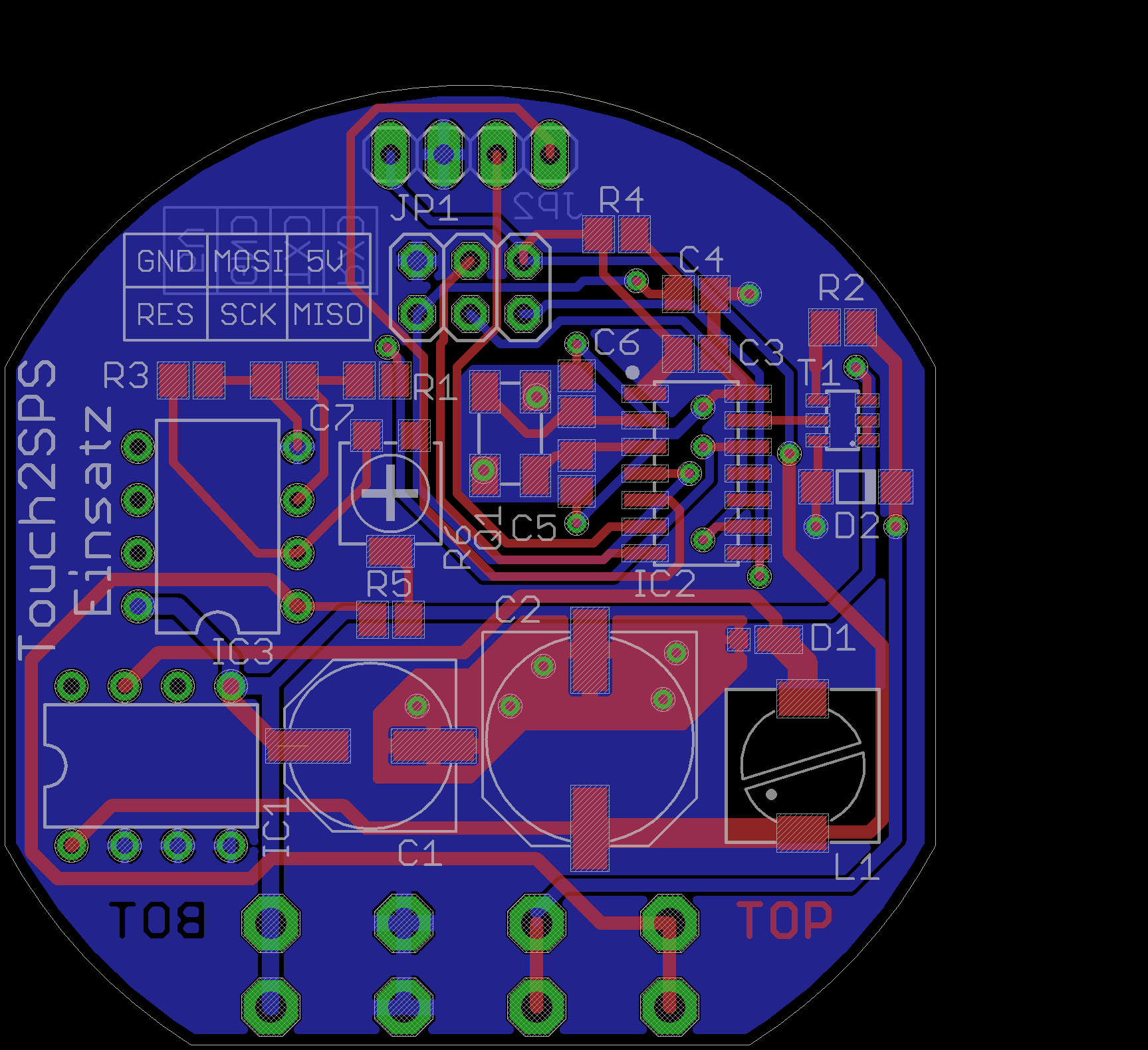

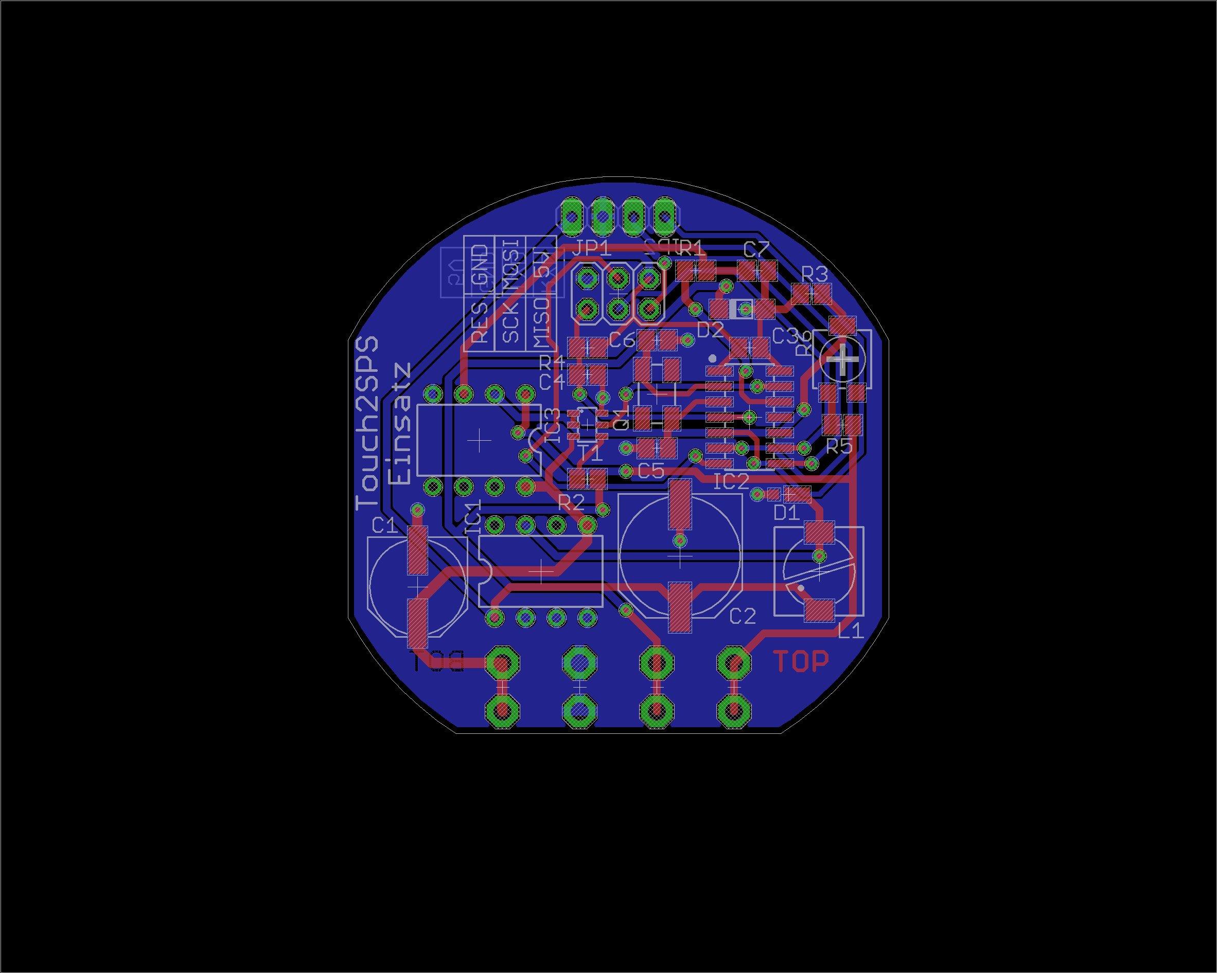

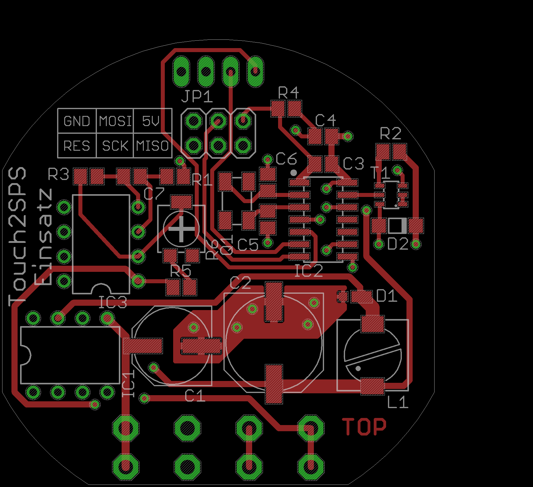

ich hab nun auch mal meine erste Schaltung gelayoutet.  Bevor ich sie
zum fertigen gebe, würde ich mich freuen wenn mal Profis drüber gucken
könnten und Tipps oder Verbesserungsvorschläge geben könnten. Immer her
mit der Kritik.
Nicht wundern zu der Platine gehört noch eine, nur diese ist zuerst
dran.

Ist bei dem Stromverbrauch dieser kleinen Schaltung ein Schaltregler
notwendig? Reicht vielleicht z.B. ein LM317 im SOT223-Gehäuse aus?
Mit dem gewonnenen Platz ließe sich die Schaltung ein wenig optimieren.
Mir scheint, ein paar Stellen könnten schlecht lötbar sein. Und die
Masse im Bereich vom Quarz könnte optimiert werden.

* Leiterbahnen IC1-D1-L1-C2. Geht auch kürzer.
Bauteile so wie im Schaltplan platzieren. (IC1->D1->L1->C2), führt
i.d.R. zu einem besseren Layout mit kürzeren Leiterbahnen
* keine Leiterbahnen unterhalb vom Quarz (Layer: Bottom) !!!
* schlechte Masseführung

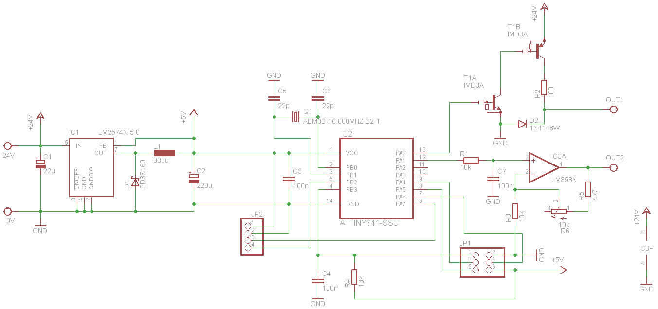

SCH
* Rahmen um die entworfene Schaltung
* Unnötige Überkreuzungen der Netze lassen sich beim Zeichnen vermeiden
Bsp: Pinswap am JP2
* Pin 3 an R6 nicht angeschlossen
So gewollt oder vergessen?
* Versorgungsymbol (IC3) zum dazugehörigen Bauteil zeichen
unterhalb vom LM358N
* Was hat die Beschriftung (SpiceOrder1, SpiceOrder2) an den Pins von D2
vorloren?
Fehlerhafte Lib?
* Zeichne mal C7 mit einem eigenem GND-Symbol unterhalb vom Netz N$6
dann erkennt man auch den Tiefpass (R1+C7) der an den Eingang an OPV
geht

* Da gibt's ziemlich viele spitze Winkel zwischen Leiterbahnen
  und SMD-Pads, z.B. +5V an C2
* Das 80x100mm Dimension-Rechteck dürfte überflüssig sein
* Das Poti (und R3, R5) hätte doch auch oberhalb vom OP Platz, das würde
  ein paar Bahnen verkürzen. Oder kann man es dann nicht einstellen?
* Wenn man Poti und R5 vertauscht und den Schleifer mit dem Ausgang
  verbindet, wird die Antenne am OP-Eingang etwas kleiner
* Wenn man die GND-Symbole so anordnet, dass sie nach unten zeigen, kann
man sich den Text "GND" sparen. Weniger kann mehr sein :)
Ich hab mir den Stromlaufplan nicht angesehen, weil ich nicht extra
Eagle in Betrieb nehmen wollte, aber ganz allgemein: GND (waagrechter
Strich) sieht üblicherweise anders aus als VCC (Dreieck).
Georg

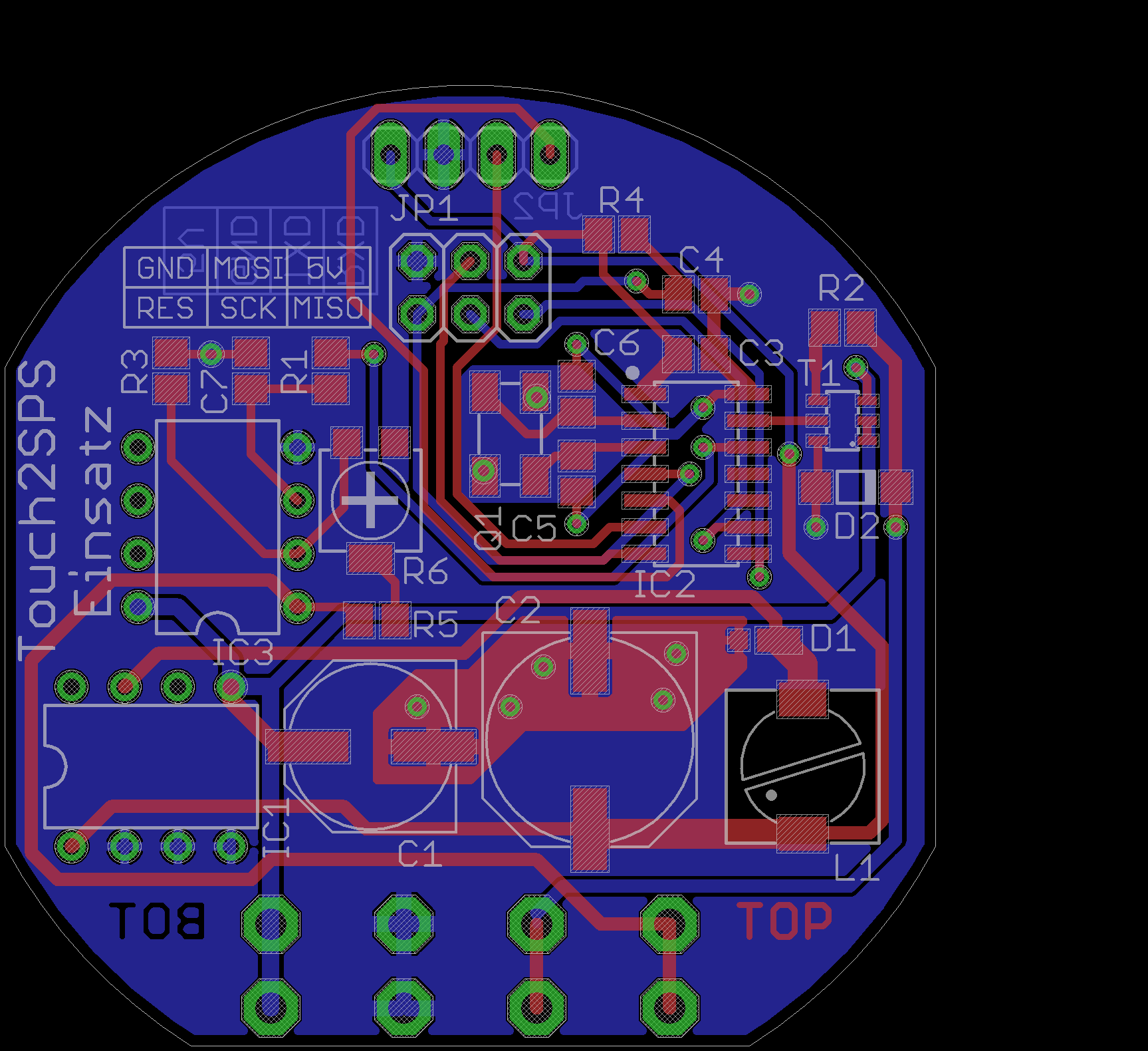

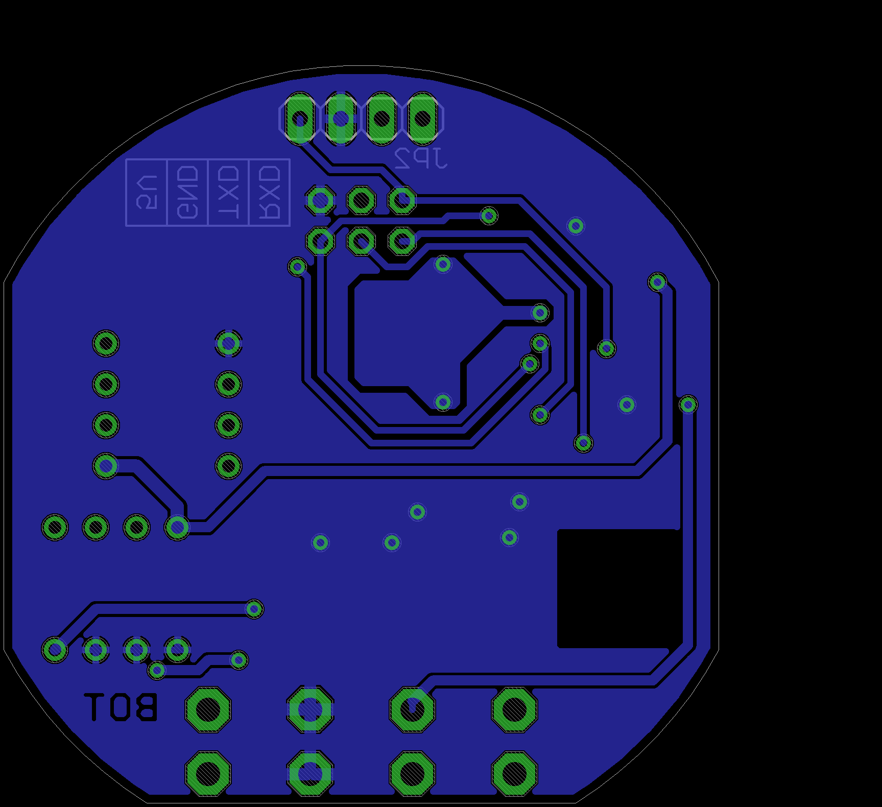

So hab jetzt mal das Layout überarbeitet. Dem Quarz hab ich mal eine
eigne Masse spendiert, hoffe das ist so richtig. Dan hab ich die
Bauteile so gruppiert wie sie auch im Schaltplan sind, macht eindeutig
mehr Sinn. Beim Schaltregler hab ich hoffentlich richtig gemacht. Hab
mal die Schleifen beim Laden und Leerlauf möglichst klein gelayoutet. Ob
das mit der Masse auf dem Top-Layer so in Ordnung ist, muss mal einer
von euch sagen. Und ich mal die Masse unter der Spule sicherheitshalber
entfernt.
Was ist denn gemeint mit der Antenne beim OPV-Ausgang? Soll ich die
Anschlüsse am Poti tauschen? Muss ich den dritten Anschluss erden?
Die Beschriftung SpiceOrder ist schon so mitdrin bei der Diode. Die ist
original von Cadsoft. Stört ja auch nicht. Den Layer kann man ja
ausblenden im .sch.
Werden eigentlich die kleinen Origin-Kreuze vom Bestückungsdruck
mitgedruckt?
Die sind ja vom Smash übrig. Nicht wundern, die sieht man nur im .brd.
Wenn dann sollte die Masse für den Quarz auf Top geführt werden.
http://www.lothar-miller.de/s9y/categories/33-Quarz
> Und ich mal die Masse unter der Spule sicherheitshalber entfernt.
Super ;)
Schon besser. Geht aber noch kompakter.
http://www.lothar-miller.de/s9y/categories/40-Layout-Schaltregler
> mitgedruckt?
Nein. Die werden nicht mitgedruckt.
Gibt es es irgendwelche Vorgaben (Positionen) von Bauteilen? Oder kann
man beliebig positionieren, um ein optimales Layout zu erreichen?
OP #3772232
Bei dem Quarz und dem Schaltregler hab ich mich an Lothar gehalten.
Dachte so ist das richtig, dass man für den Quarz und seine C's eine
eigene Massefläche hat. Aber der Quarz hat ja keine Masse. Meinst du die
von den C's?
Leider bin ich baulich beschränkt, da dies ein Einsatz wird für eine
UP-Dose von Gira. Ich finde das Layout ist schon besser als das erste.
alle Leiterbahnen und Bauteile am Pin 2 (also am Eingang, nicht Ausgang)
bilden eine Antenne und die möchte man möglichst klein halten (zumindest
solange man die Wahl hat). Der Ausgang ist niederohmig und deshalb
unempfindlicher, also verbindet man "große" Metallteile wie den
Potischleifer eher mit dem Ausgang als mit dem Eingang.
> Soll ich die Anschlüsse am Poti tauschen?
Wenn es egal ist, wo das Poti plaziert ist: ja.
nein, so war das nicht gemeint. Feiglinge würden in diesem Fall Pin 2
und 3 vom Poti verbinden. Falls dann der Schleifer keinen Kontakt macht,
hat man immer noch 10k und nicht unendlich viele Ohm.
> Aber der Quarz hat ja keine Masse. Meinst du die von den C's?
die von den Cs ist die entscheidende, aber dein Quarz hat auch 2
GND-Pins, schau mal ins ABM3B-Datenblatt. Die sollten mit dem
Metalldeckel verbunden sein und damit bekommt der Quarz von oben und
unten (Massefläche) eine Abschirmung.
Das sind jetzt wirklich keine lebenswichtigen Details, aber wenn man's
geschenkt bekommt...
> mitgedruckt?
die kann man auch auf dem Bildschirm ausblenden, indem man ins "eaglerc"
eine Zeile einfügt:
Option.ShowTextOrigins = "0"

So hab nun den Poti getauscht und hoffe auch nun das die Masse beim
Quarz so korrekt ist. Kann man Vias in Pads so machen? Macht ja
eigentlich nix, wenn Lot ins Via zieht.
Hab auch mal unten links bei 24V die Bahnen ein wenig anders verlegt.

Aber jetzt macht das Poti einen Kurzschluss mit der Bahn von IC2:Pin7 :(
Solange du mit der Hand lötest, kannst du Vias in Pads setzen.
Allerdings muss Eagle das anmeckern und das möchte man auch nur im
Notfall. Ja, du könntest das umgehen, indem du das Bauteil so mit Vias
in der Lib definierst.
Sobald Lötpaste per Schablone oder Drucker verwendet wird, ist die
Pastenmenge ja für alle (gleich großen) Pads gleich. Die mit Via
brauchen aber viel mehr, weil Lot durch die Bohrung abfließt. Das geht
schief. Man könnte solche Vias verstopfen und verkupfern, aber das wirst
du nicht bezahlen wollen.

Danke. Den Kurzen hab ich glatt übersehen. Hab dann auch gleich die
Sachen ein wenig anders angeordnet in der Ecke.
Ich löte schon von Hand, aber mit Paste bei den SMD Sachen. Komme
günstig an Paste ran ;). Mir ist schon klar, dass man dort ein paar
Milligramm mehr Paste braucht.
L1 und IC3 kann ich nicht vertauschen, da bei IC3 noch andere Teile zu
gehören und sonst wird auch die Stromschleife von dem Schaltregler zu
groß beim Leerlauf u.a..
