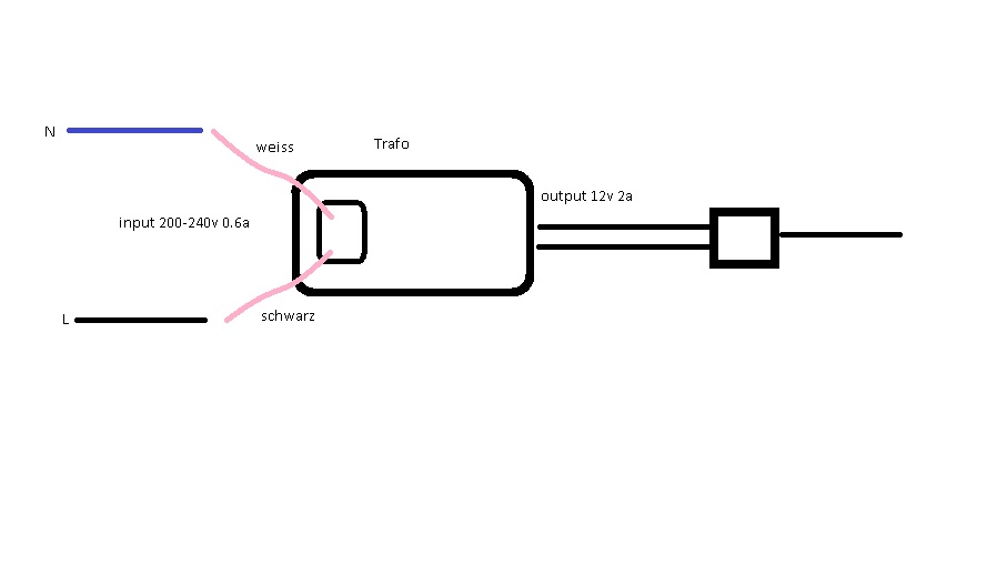

ich hoffe, das mir hier jemand mit mein problem helfen kann.
Hab jetzt einen AC Adapter zerlegt und die 2 Kontaktstifte( die in die
Steckdose gesteckt werden) getrennt und 2 Kabel angelötet und Sie mit
den N - L Leitungen angeklemmt.
Die Funktion des Leuchtmittels wie dimmbarkeit ist vorhanden, aber man
hört die ganze Zeit ein surren, als ob es aus den Leitungen kommt.
Kann es sein, das ich die Anschlusskabel von Lampenanschluss zu Trafo
vertauschen muss ?

Der Eingang zum Trafo ist ja Wechselspannung, hab ja nur einen weissen
kabel und einen scharzen Kabel.
- Der Schwarze ist momentan an schwarzen Kabel angeschlossen
- Der Weisse ist am Blauen Kabel angeschlossen
Auch wenn ich die Kabel vertausche kann ja nichts passieren, da ja
Wechselspannung in Trafo reinkommt, dann mit gleichrichter zu 12v 2a
Ledleitung weitergeht.

Genau Originalkörper entfernt und umgebaut, aber das brummen kommt nicht
aus dem Gehäuse ...
Kann ich jeden herkömmlichen Trafo nehmen mit einer Dimmfunktion, das
auch die Dimmfunktion gewährleistet wird ?
Werde erstmal die Kabel vertauschen mal schauen was es bringt
OP
Erstmal danke für deine Hilfe, hab das Problem jetzt gelöst
Trafogehäuse zerlegt, wo der Trafo sitzt zusätzlich noch feuerfestes
Dämmaterial angebracht ca 3cm breite und 7cm länge.
Das Gehäuse verschlossen und an den Öffnungsstellen mit Heißkleber
nachgearbeitet, wie auch die Unterseite und Oberseite des zusätzlich mit
feuerfestem Dämmmaterial angebracht.
Überhaupt keine Geräusche mehr zu hören vom Trafo =)
