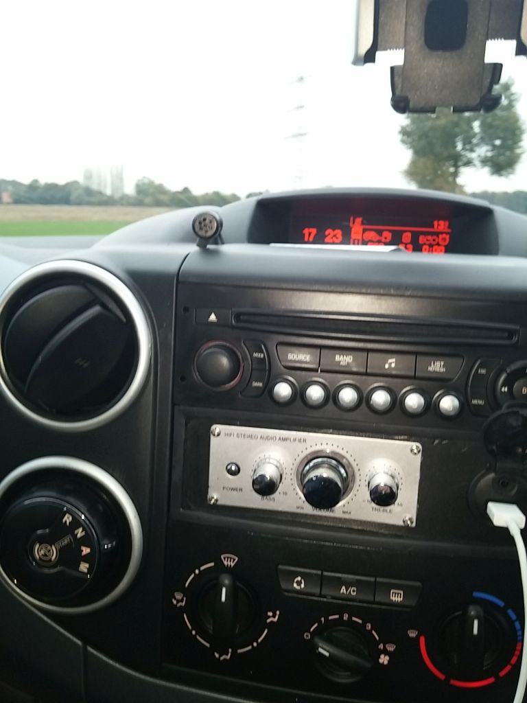

Hallo Forum,
ich brauche ein wenig Unterstützung und eure Erfahrungen.
Ich will ja schon länger ein Intercom bauen, jetzt wird es mehr eine
Sprechanlage, und dafür brauche ich ein geeignetes
Mikrofon/Mikrofonkapsel.
Habe mir so eine billige Endstufe gekauft und ein Elektret Mikrofon ist
auch  ist auch laut zu verstehen, allerdings nur, wenn ich es ganz nah
vor dem Mund halte.
Die Anforderung ist folgende: Wenn man sich vorne unterhält, also Fahrer
und Beifahrer sollen gut zu hören sein, soll das Mikrofon in der Nähe
des Innenspiegels montiert werden und gut genug die Sprache übertragen.
Es kommt hinzu, dass möglichst wenig Störgeräusche übertragen werden.
Da die Sprache sich ungefähr in diesem Sprachbereich (300-3000Hz)
bewegt, hatte ich schon so was
(http://www.produktinfo.conrad.com/datenblaetter/700000-724999/710464-da-01-en-MIKROFONKAPSEL_KP0822R1_5845.pdf)
gefunden.
Vielleicht hat ja schon jemand ähnliche Anwendungen gebaut und kann mir
einige Empfehlungen geben.
Vorverstärker hatte ich schon probiert, außer Verzerrungen brachte das
nichts.
Vielen Dank für eure Hilfe!

Was für eine Endstufe?
Bei herkömmlichen nachgerüsteten bzw serienmäßigen FSE ist das Mikro
ebenfalls ein Elektret und in der Nähe des Rückspiegels montiert.
Allerdings mechanisch entkoppelt, sodass es die Vibrationen des Autos
nicht so mitbekommt.

Dann werde ich wohl noch mal mit ner Vorverstärkerstufe etwas testen und
noch ein paar Mikros bestellen, die ich schon im Auge hatte. Denke auch,
etwas Gehäuse drum rum tut dem Mikrofon gut.
hatte das mal in eine Patronenhülse (12/70) gesteckt und dabei hatte ich
das Gefühl, dass es besser wird.

Ein Mikrofon von einer alten Freisprechanlage hat schon alles, was Du
brauchst - Gehaeuse, Halterung, Kabel, Stecker und ist auf die o.g.
Anforderungen mehr oder weniger optimiert.

Nimm ein "ME15"
http://www.peitel.de/de/produkte/pmr-produkte/freisprechmikrofone/me15.html
Datenblatt:
http://www.peitel.de/fileadmin/media/pdf-dokumente/produktdatenblaetter/pmr_produkte/freisprechmikrofone/ME15_2921-034-010-51_DE.pdf
da ist der Vorverstärker gleich mit eingebaut (700mV am Ausgang).
Braucht 8Volt und einen 680Ohm Speisewiderstand. Wenn Du das als
Durchsageverstärker nach draussen nehmen willst(ich habe den Begriff
"interkom" so verstanden), wirst Du starke Rückkopplungen bekommen. Ich
denke nicht, das Du das mit einem Freisprechmikrofon hinbekommst.
Das Mikro lässt Du Dir am besten als Ersatzteil schicken. Einzeln wirst
Du das wohl sonst nicht bekommen.
Viel Erfolg
Schimanski

Ich habe so eine billige Endstufe mit (angeblichen) 40 Watt gekauft. Die
soll in erster Line zum Testen reichen. Reicht sie nicht aus, so kommt
was Dickeres rein.
Diese Endstufe wird so umgebaut, dass ein Eingang für das Mikrofon
vorbereitet wird und einer der hinteren Lautsprecher (vielleicht auch
beide) im ausgeschalteten Zustand der Endstufe durchgeschleift werden
und wenn die Endstufe eingeschaltet wird, dann werden die hinteren
Lautsprecher vom Radio abgetrennt und nur über die Entstufe betrieben.
Bisher ist nur die Sprechrichtung in die eine Richtung, nach hinten,
geplant.
>was Dickeres rein.
Die maximal mögliche Ausgangsleistung hat mit dem (durchaus ehrenwerten)
Vorhaben, die Oma nicht außen vor zu lassen, nicht viel zu tun.
Du musst sehen, das der Ausgangspegel auf der einen Seite ausreicht, um
einen hohen Störabstand hn zu bekommen, andererseits darf es keine
akustische Rückkopplung geben. Wenn man sich dichter zum Mikrofon
begibt, muss es auch wieder etwas leiser werden. An besten
automatisch...
http://www.peitel.de/de/produkte/pmr-produkte/zubehoer/verstaerker.html
Ich würde einen kleinen Schwanenhals an der Sonnenblende befestigen,
damit Du schön dicht mitm Mund drann kommst. Oder frage nach einem
Begrenzer - oder Kompressorverstärker. Der hält die Lautstärke in
Grenzen konstant, weitgehend unabhängig vom Sprecherabstand. Ein kleines
Käastchen musst Du schon noch bauen. Aber das ist ja eh klar.

Ja klar muss ich da noch was bauen und wenn es schon mal auf dem
Steckbrett klappt, dann möchte ich das am liebsten in das Gehäuse der
Endstufe verstecken. Da ist noch was Luft und Verstärkerbausteine habe
ich auch in SMD.
Letztens war das alles immer sehr spät und ich weiß nun nicht mehr genau
wie die Signalamplitude des Mikrofons war.
Wenn ich nahe dran war, war es schon schön laut über einen Lautsprecher
von meiner Anlage. Man darf natürlich auch nicht vergessen, wenn man
spricht, hört man sich selbst ja schon recht laut und der Lautsprecher
wird das übertönen müssen.
Die Charakteristik von diesen Elektret Mikrofonen ist vielleicht auch
nicht so gut, weil ja beide vorderen Insassen gleichermaßen gehört
werden sollen.
Im nächsten Schritt könnte man auch überlegen, den anderen Eingang für
vorne zu nehmen und dort ein Mikro für die Rollstuhlfahrerin
installieren.
Den Mikrofonverstärker kenne ich schon von meinen Recherchen, ist aber
im Grunde nichts anderes, als das was ich schon gebaut habe.
Ich kann ja bei den Elektret Mikrofonen bis auf 10 Volt hoch gehen und

von F. F. (foldi)
So, nun auch noch mal Bilder von dem fertigen, verbauten Teil.
Nochmal danke an alle die geholfen haben.
Auch der Tipp, ganz zu Anfang, ein fertiges Mikrofon zu nehmen, wurde
dabei umgesetzt.
Am Ende hatte ich noch einen weitere Verstärkerstufe dazu bauen müssen.
Jetzt habe ich zwar ab einer gewissen Lautstärke mit Rückkoppelungen zu
kämpfen, aber das liegt daran, dass die Dame ihre Hörgeräte nie trägt.
Ebenfalls werden Motorgeräusche mit aufgenommen, die aber nur im Stand
zu hören sind.
Es ist nun so laut, dass ich mich beim leisen sprechen schon vorne
selbst hören kann (das bei Höchstgeschwindigkeit), ohne dass es zu
Rückkoppelungen kommt. Erst wenn es dann noch lauter gedreht wird und es
vorne auch brüllend laut zu verstehen ist, kommen die Rückkopplungen.
Leider war der Kunststoff sehr weich und die Ecken sind mir mit dem
Exenterschleifer so abrasiert. Auch ist das Zeug empfindlich gegen
Fingernägel und sonstige harte Gegenstände die dagegen drücken.
Ganz schön ist es nicht geworden, aber ich hatte auch nicht mehr Zeit,
denn wir wollten los und diese doofe Endstufe funktionierte nach dem
Einbau erstmal wieder nicht. Also alles raus, diese schlechte
Leiterplatte neu verlötet und eingebaut.
Da fehlte einfach die Zeit eine perfekte Blende für das ehemals leere
Fach zu bauen.
Aber alles in allem kann sich das wohl sehen lassen.
Für das Mikro muss ich noch einen Stengel nachrüsten.
Kleiner Nachtrag noch:
Natürlich habe ich (wie so oft leider), keine Pläne gezeichnet und das
einfach so zusammen gebaut.
Die ursprüngliche Verstärkerstufe für das Mikro war ein TDA2228M und in
der später vorgeschalteten habe ich einen LM386 verbaut.
Da sie im wesentlichen in der Standardbeschaltung verbaut sind, sehe ich
auch nicht so sehr ein Problem das ohne Schaltplan gemacht zu haben. Wie
üblich habe ich Lochstreifenraster verwendet.
Die Bordnetzspannung habe ich auf 5 Volt runter gezogen, allein schon
wegen des Mikros.
