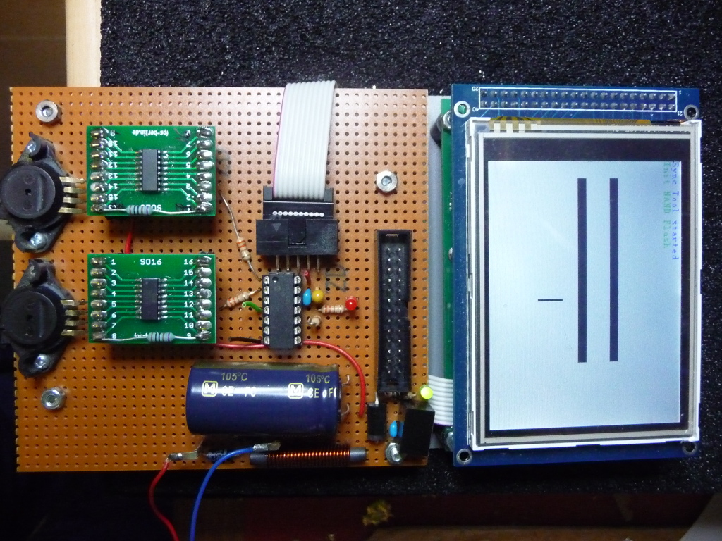

Hallo, dieses kleine Projekt ist entstanden, um die Drosselklappen meines Moppeds endlich einmal akkurat synchronisieren zu können: Ein Synchrontester für die Drosselklappen / Vergasereinstellung. Im Handel fand ich leider nur total ungenaue mechanische Uhren, die dabei schon teurer als meine Bastellösung sind, oder die brauchbaren, mehrere hundert Euro teuren Profigeräte. Das schrie nach Selbstbau: Man nehme zwei MPX-2100AP Drucksensoren, Messverstärker, 12-Bit ADC, ATMega und 3.2" TFT Modul - fertig. Die Anzeige basiert auf meinem KNX-Display. Momentan sampelt die Software 1024 Werte von 2 Kanälen a 12Bit mit 100us Abstand, bildet daraus den Mittelwert und zeigt ihn für jeden Kanal in Balkenform an. Ein dritter Balken zeigt den Differenzdruck zwischen beiden Kanälen an. Dies ist die wichtigste Information zum Abgleich der Drosselklappen. Beim Programmstart erfolgt automatisch eine Offsetkorrektur zwischen beiden Kanälen. Heute war der erste Praxistest im Tankrucksack. Ergebnis ist ein vibrationsärmerer Motorlauf und die Erkenntniss, daß ich dringend auf Seilzugverteiler umbauen muss, weil die perfekte Abstimmung mit der momentanen Konstruktion unmöglich ist (R1100GS '96 noch ohne Seilzugverteiler). Die Sensoren sind übrigens erstaunlich empfindlich. Man erreicht durch anpusten der Schlauchenden schon einen deutlichen Ausschlag. Die Funktion lässt sich natürlich noch weiter spinnen: - Anzeige des Druckverlaufs über die Zeit (Oszi-Funtion). Damit könnte man u.U. auf den Zustand der Einlassventile schließen. - Drehzahlerkennung aus dem Druckverlauf. - Aufzeichnung auf SD-Karte zur späteren Datenauswertung. - Zusätzlicher Drehwinkelsensor an Drosselklappe zur besseren Korrelation der aufgezeichneten Daten. - ... Vielleicht gibt es ja Interessenten, die diese Lösung mit mir weiterentwickeln möchten. Dann würde ich mehr Dokumentation schaffen und ggfs Hard- und Software auf eine gängige Platform umsetzen bzw. ein dediziertes PCB entwickeln. Viele Grüße, Arno

Hallo Arno, und wie bringst Du die Druckmessgeräte in den Ansaugkanal? Mit Schläuchen? Gruß Helmut
#3772901
Und noch was, wäre ein Sensor als Diff-Messungung mit zB dem MPX5100DP nicht auch möglich?
Helmut schrieb: > Hallo Arno, > und wie bringst Du die Druckmessgeräte in den Ansaugkanal? > > Mit Schläuchen? Richtig. Die Drosselklappengehäuse haben Nippel zum Schlauchanschluss. >Und noch was, wäre ein Sensor als Diff-Messungung mit zB dem MPX5100DP >nicht auch möglich? Ich denke nicht. Laut Datenblatt haben die Sensoren der MPX-Baureihe nur einen positiven Messbereich. In meiner Anwendung oszillieren die beiden Luftsäulen aber mit 180° Phasenversatz. Deshalb wird ein MPX5100DP hier nicht sauber funktionieren. Die Druckdifferenz wäre mal kleiner und mal größer Null. Ausserdem wäre dann bei zwei Zylindern schluss. Na gut, für mich kein Problem :-) Gruß, Arno
Arno S. schrieb: > Momentan sampelt die Software 1024 Werte von 2 Kanälen a 12Bit mit 100us > Abstand, bildet daraus den Mittelwert Ich frage mich gerade, ob das der optimale Algorithmus ist. Wenn ich mich richtig erinnere (ich hab einen 2V-Boxer), ist der absolute Ansaugdruck gar nicht das entscheidende Kriterium. Vielmehr sind ein lastgleicher Leerlaufbetrieb und ein synchrones Ansprechen der Drosselklappen das Wesentliche. Das müsste beim 4V-Boxer doch ähnlich sein, oder? Weiter gedacht heißt das, beim Aufziehen des Gasgriffs sollte sich optimalerweise der Ansaugdruck an beiden Zylindern mit gleicher Tendenz und Geschwindigkeit ändern. Wäre es dann nicht sinnvoll, wenn man je Zylinder den minimalen und maximalen Druck fortschreibt und dann deren Änderung über die Zeit erst durch einen passenden Tiefpass schickt und zum Schluss ins Verhältnis setzt? In jedem Fall aber ein interessantes Projekt. Grüße Stefan

Die Anzeige der Drücke kannst Du weglassen. Interessant ist usschließlich die Druckdifferenz. Es gibt da das Twinmax, es zeigt mit einstellbarer Empfindlichkeit die Druckdifferenz an. Synchronisieren ganz einfach.
Hallo Stefan, >> Momentan sampelt die Software 1024 Werte von 2 Kanälen a 12Bit mit 100us >> Abstand, bildet daraus den Mittelwert > > Ich frage mich gerade, ob das der optimale Algorithmus ist. Da bin ich bei dir. Dieser Algorithmus war einfach zu implementieren und liefert schon mal brauchbare Informationen. Ideal ist er nicht. Die Balken tanzen noch etwas hin- und her. > Wäre es dann nicht sinnvoll, wenn man je Zylinder den minimalen und > maximalen Druck fortschreibt und dann deren Änderung über die Zeit erst > durch einen passenden Tiefpass schickt und zum Schluss ins Verhältnis > setzt? So in etwa stelle ich mir eine gute Lösung vor. Wichtig ist die Luftmenge im Zylinder, die dem Integral des gemessenen Drucks entsprechen sollte. Der Tiefpass wäre quasi das Integral. Zusätzlich sollte das Messintervall noch mit den Arbeitstakten synchronisiert werden, damit keine Fehler durch das Anschneiden der periodischen Druckkurve entstehen. Differenz oder Quotient - auf jeden Fall kommt es eigentlich nur auf die Unterschiede an. Da unterscheiden sich 2- und 4-Ventiler natürlich nicht. Im nächsten Schritt werde ich mal Messreihen aufzeichnen. Dann kann man die Kurven in Ruhe analysieren und geeignete Auswertungsalgorithmen entwickeln. Viele Grüße, Arno
Hallo Joachim, > Die Anzeige der Drücke kannst Du weglassen. Interessant ist > ausschließlich die Druckdifferenz. Ich gebe dir Recht. Zum Entwickeln und um generell ein Gefühl für die Druckverhältnisse zu bekommen ist die Anzeige aber hilfreich. > Es gibt da das Twinmax, es zeigt mit einstellbarer Empfindlichkeit > die Druckdifferenz an. Synchronisieren ganz einfach. Das ist ein super Tipp, so ein Gerät hatte ich vorher noch nicht gefunden. Wer "nur" synchronisieren will kommt damit bestimmt schnell zum Ziel. Doch jetzt, wo ich einmal mit der Arbeit begonnen habe, ist bei mir der Forschergeist geweckt. Mal sehen wie die Kurven zeitlich aufgelöst aussehen und was man noch so alles daraus ableiten kann. Viele Grüße, Arno

Moin Arno, ich wollte mir auch so eins bauen ;) Der Sensor ist leider als Einzelstück fast so teuer wie das TwinMax. Dnepr (russischer 2 Zyl.Boxer) kann man nach Gefühl einstellen (wenn der Rückspiegel nicht mehr zittert :-))), bei Guzzi geht das im Prinzip auch, aber ... halt ein V. Bei den neuen 4V-Chinesen (BMW) bringt es sehr viel die sauber zu synchronisien (Konstantfahrruckeln weg etc.). Die Absolutwerte sagen eigentlich gar nichts aus, man erkennt halt daß der Motor läuft. Interessant wäre vielleicht der Druckverlauf relativ zur Drehzahl (über das gesamte Dregzahlband synchron ?). Interessant wäre, so einen Apparat mal fest einzubauen ... Grüße Joe
Hallo Stefan, > magst du die "rohen" Messwerte dann auch hier einstellen? Würde mich > interessieren, wie die genau aussehen. Klar, kein Problem. Ich plane am WE die SD-Schreibfunktion einzubauen. Bin selbst neugierig :-) > Hast du dir schon "Messszenarien" überlegt? Ad hoc würde ich an dies > denken: > - Leerlauf > - langsames Aufziehen des Gaszugs aus dem Leerlauf (geschlossene > Drosselklappe) > - langsames Aufziehen unter Last im "Drehzahlkeller" (Fahrbetrieb) > - schnelles Aufziehen aus dem Leerlauf > - schnelles Aufziehen aus niedriger Drehzahl im Fahrbetrieb > > Das sind zumindest die Zustände, in denen mein 2V-Motor bei schlechter > Synchronisierung rauh läuft.. Beim 4V merkt man schlechte Synchronisation eher an starken Vibrationen in statischen Lastzuständen. Die anderen Szenarien sind natürlich auch interessant. Um sie auszuwerten muss die SW auf jeden Fall Drehzahlerkennung beherrschen. Ideal wäre auch eine Messung der Gasstellung. Eins nach dem Anderen. > Und magst du den Stromlaufplan deiner Messschaltung (Signalaufbereitung > bis zum ADC) posten? Die Sensoren sind ja nicht soo teuer. Vielleicht > fädel ich mir auch mal was zusammen. Mache ich gerne. Das analoge Frontend ist sehr simpel und besitzt eine synchron serielle Schnittstelle zum Mikro. Wenn du irgend einen Mikro mit Anzeige dranfummelst kannst du loslegen :-) Viele Grüße, Arno
Hallo Joe, > Der Sensor ist leider als Einzelstück > fast so teuer wie das TwinMax. Naja, bei Reichelt 11,70/Stk. Gesamtkosten des Analogteils für zwei Kanäle ca. 35€ > Bei den neuen 4V-Chinesen (BMW) bringt es sehr viel die sauber zu > synchronisien (Konstantfahrruckeln weg etc.). Das sag ich dir :-) > Die Absolutwerte sagen eigentlich gar nichts aus, man erkennt halt > daß der Motor läuft. Interessant wäre vielleicht der Druckverlauf > relativ zur Drehzahl (über das gesamte Dregzahlband synchron ?). Ja, das kommt als nächstes. Der absolute Druck hängt auch mit der Vorgeschichte Zusammen. Höchster Unterdruck herrscht z.B. beim Schließen der Drosselklappen bei Höchstdrehzahl (oh Wunder). > Interessant wäre, so einen Apparat mal fest einzubauen ... Der Aufbau passt bequem in den Tankrucksack. Wenn er "fester" sein soll, dann muss das Gerät Wasserdicht und Temperaturfest werden. Ginge bestimmt. Viele Grüße, Arno

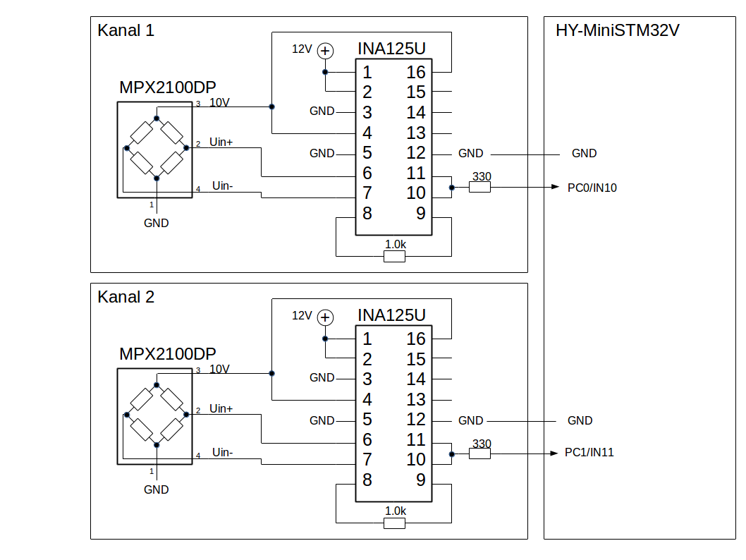

Hallo, hier ist der Schaltplan des Analogteils. Übersichtlich, oder? Der ADC wird über eine synchron serielle Schnittstelle angesteuert. Die Betriebsspannung kommt aus dem 12V Bordnetz. Auf der Lochrasterplatine befindet sich noch eine Schutzschaltung gegen Verpolung und "Sauereien" auf der Versorgung. Im Forum gibt es einen besseren Vorschlag, deshalb dokumentiere ich meine Schaltung gar nicht erst. Die Auswertung erfolgt durch einen ATMega128L8. Der läuft mit der 3.15V Interfacespannung des 3.2" TFT Moduls. Dieser Teil ist wie gesagt zweckentfremdet und für die Aufgabe nicht ganz ideal. Wenn aufwendigere Algorithmen für die Datenanalyse angewandt werden, wird das Teil vermutlich nicht mehr genug Performance für eine flüssige Anzeige haben. Als Controller würde es auch ein Aduino o.ä. tun. Die ADC Steuerung muss allerdings echtzeitfähig sein, damit die Abtastzeitpunkte stimmen. Ein Raspberry o.ä. ist deshalb nicht die erste Sahne. Viele Grüße, Arno

Komplette Schaltung? Software?
#3778964
Sehe ich genauso. Ohne Schaltung und Code ---> Unbrauchbar Dieser Beitrag kann genauso gelöscht werden.
Trude schrieb: > Ohne Schaltung und Code ---> Unbrauchbar Nur fürs Protokoll: Der TO hat den aktuellen Stand seines Projektes nachvollziehbar beschrieben (Angabe der Sensoren, der analogen Signalaufbereitung, der eingesetzten ADC-Parameter und der bisher verwendeten Algorithmen). Der Grad der Detaillierung reicht aus, um einen vergleichbaren Messaufbau erstellen zu können. Für viele sind das definitiv brauchbare Angaben. Grüße Stefan
Trude schrieb: > Sehe ich genauso. Ohne Schaltung und Code ---> Unbrauchbar > Dieser Beitrag kann genauso gelöscht werden. Hallo Trude, vielen Dank für dein Interesse. Wie in den Postings bereits beschrieben gibt es momentan ein Konzept und einen ersten Versuchsaufbau, der wichtige Ergebnisse für die weitere Entwicklung liefert. Der Ananlogteil ist detailiert beschrieben und kann 1:1 nachgebaut werden. Der Digitalteil, den ich momentan nutze, ist ebenfalls detailliert beschrieben: Beitrag "LCD Touch für KNX/EIB" http://bugs.freebus.org/projects/tati/wiki Dieses Display und die darauf laufende Software ist aber für diese Anwendung ungeeignet. Deshalb habe ich auf eine detailierte Beschreibung der Hardwaremodifikation und der Software verzichtet. Es hätte mich Zeit gekostet und Niemandem genutzt. Für weitere Experimente ist just heute folgendes Kit eingetroffen: http://www.amazon.de/SainSmart-STM32F103VCT6-Entwicklungs-Board-Module-Serial/dp/B0081JPBQU/ref=sr_1_1?ie=UTF8&qid=1409168960&sr=8-1&keywords=SainSmart+STM32+STM32F103VCT6%2B3.2%22 Hierzu werde ich sowohl die Software veröffentlichen, sobald sie portiert ist, als auch die entsprechenden Anschlüsse der Hardware beschreiben. Der Grund für die frühe Veröffentlichung war schlicht die Hoffnung, daß ich bereits zu einem frühen Zeitpunkt Feedback oder sogar Hilfe von anderen Mitgliedern erhalte. Sofern du sofort und jetzt eine fertige Lösung suchst hat Joachim bereits einen Tipp abgegeben. Ansonsten schaue doch einfach später noch mal rein - sofern dieser Beitrag noch nicht gelöscht wurde. Viele Grüße, Arno

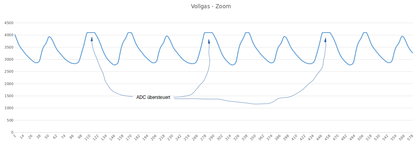

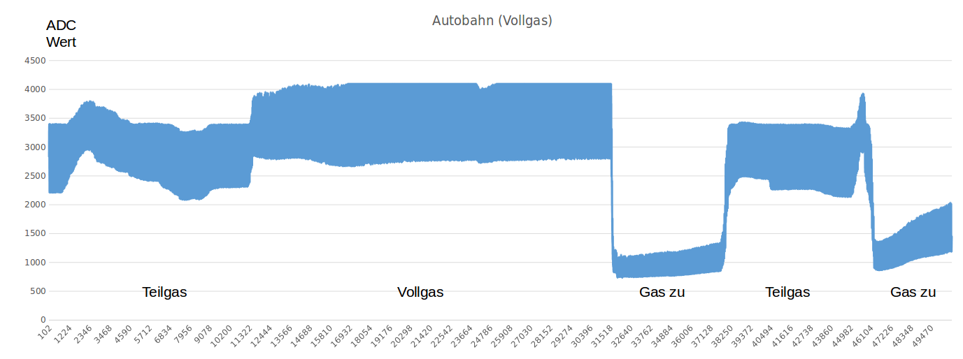

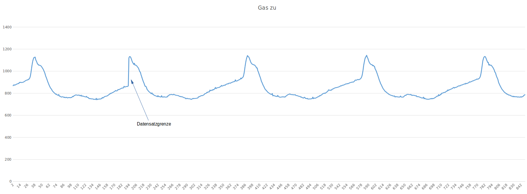

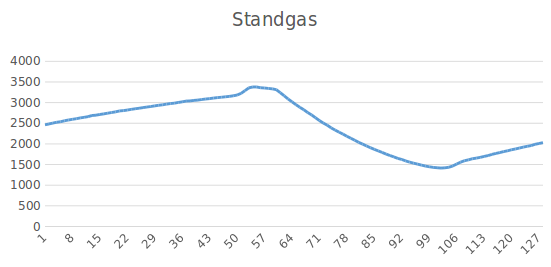

> magst du die "rohen" Messwerte dann auch hier einstellen? Würde mich > interessieren, wie die genau aussehen. Hallo, tata - die ersten Bildchen! Sind noch etwas umständlich mit Calc erstellt. Durch einen Bug in der Firmware hat das Gerät leider einen Kanal doppelt aufgezeichnet anstatt beide getrennt. Deshalb ist die Darstellung leider nur "Mono". Die Bilder im einzelnen: 1) Standgas Dies ist der Druckverlauf bei Standgasdrehzahl ohne Gas zu geben. 2) Autobahn Dies ist ein Abschnitt auf der Autobahn, als vor der Ausfahrt doch noch zwei Kilometer frei waren. Am Anfang hampelt noch eine Dose vor mir herum, dann Vollgas bis Höchstdrehzahl, vor der Ausfahrt Gas ganz zu und dann wieder leicht auf, den Autos hinterherbummelnd. 3) Vollgas Gezoomter Abschnitt aus dem Vollgasteil. 4) Gas_zu Gezoomter Abschnitt direkt hinter Vollgasteil Folgende Schlüsse lassen sich ziehen: 1. Der Analogteil liefert brauchbare Ergebnisse. 2. 100µs Zeitauflösung sind eine gute Wahl. 3. Die Drehzahl lässt sich sehr einfach aus den Kurven berechnen, ein separater Sensor ist nicht nötig. 4. Der Eingangsbereich des ADC wird leicht überschritten. Anscheinend gibt es im Ansaugtrakt Druckspitzen. Hoffentlich durch Resonanzen und nicht durch undichte Einlassventile. >> Gibt es hier Jemanden, der Erfahrung mit dieser Frage hat ? << Es gibt drei Lösungen: Verstärkung heruntersetzen, negative Offsetspannung oder höhere ADC Versorgungsspannung. Ich tendiere zur ersten und letzten Variante. >> Andere Meinungen sind willkommen << 5. Die Messblöcke mit 1024 Werten (102.4ms) sind zu kurz für eine komplette Standgasperiode. Ist auch irgendwie klar, es ist ein Viertakter :-) Also entweder den Messblock auf 2048 Werte vergrößern, oder kontinuierlich messen und auswerten. Ich tendiere zu letzterem, das sollte der ST im Gegensatz zum ATMega eigentlich packen. Dann entfallen auch die unschönen Sprünge in den Messkurven. 6. Das Touchdisplay lässt sich auch im Kartenfach des Tankrucksacks durch die Klarsichtfolie mit Handschuhen problemlos bedienen, um z.B. die Aufzeichnung auf SD-Karte ein- und aus zu schalten. Als nächstes steht die Portierung auf das STM32 Board an. Ich hoffe spätestens nächste Woche ein erstes Software-Release machen zu können. Weitere Schritte mit der alten ATMega-Hardware sind nicht sinnvoll, weil die nun folgenden Erweiterungen, z.B. synchronisierte Kurvenauswertung, deutlich rechenintensiver sind. Viele Grüße, Arno
Hallo Arno, das sieht aber wirklich gut aus! Bin schon gespannt auf den nächsten Bericht. Viele Grüße Stefan

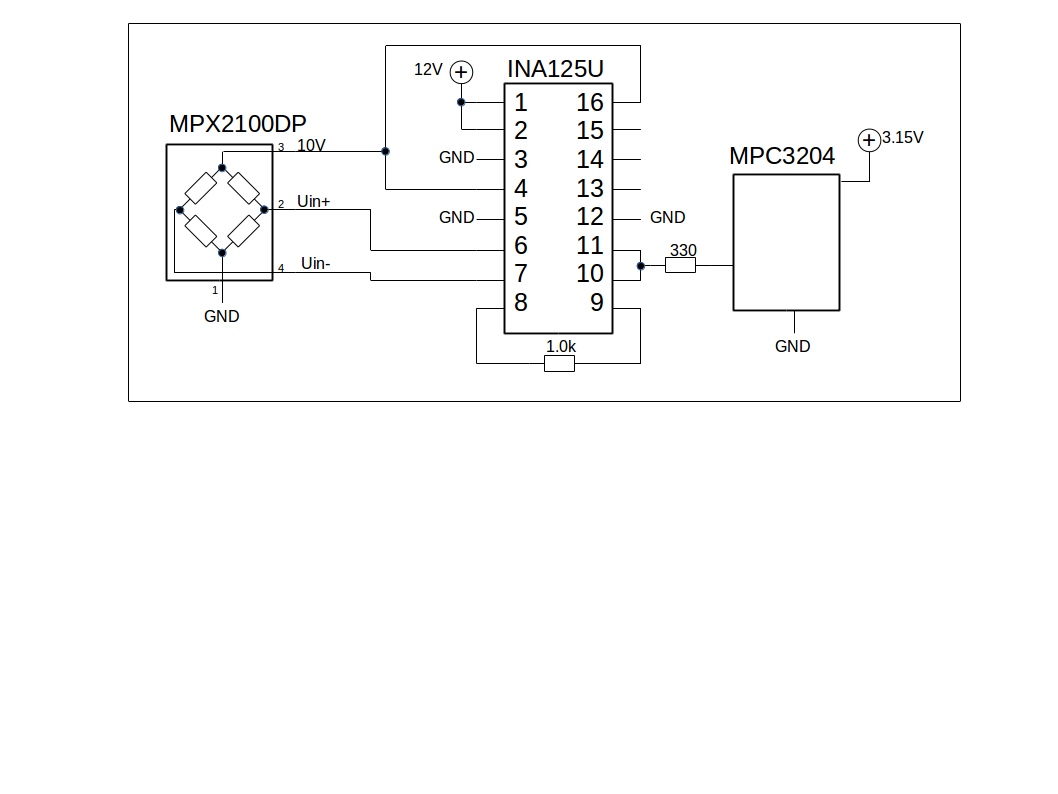

Hallo zusammen, ich habe lange keinen Status abgegeben und Seppi wird anscheinend langsam ungeduldig :-) Der Zeitplan war wie so oft zu ambitioniert, doch so langsam wird's was. Zur Hardware: Ich verwende nun das HY-MiniSTM32V Modul mit 3.2" Touch Display. Die Ausgänge der Messverstärker sind jetzt an PC0/IN10 und PC11/IN11 angeschlossen. Der externe ADC wird nicht mehr benötigt. Die komplette Schaltung der Sensorik zeigt der angehängte Schaltplan. Den Schaltplan des Anzeigemoduls findet ihr unter http://www.hotmcu.com/hyministm32v-dev-board-32-tft-lcd-module-p-5.html?cPath=1_20 Die Software ist noch nicht so weit. Es ist mein erstes ARM Projekt überhaupt und ich musste mir zuerst etwas Übersicht verschaffen. Als IDE läuft bei mir jetzt Eclipse unter Ubuntu 14.04LTS. Die Hardware ist über SWD angebunden. Das Aufsetzen hat mehr Zeit gekostet als gedacht. Im Rückblick war es eigentlich ganz einfach :-) Die dem Modul beiliegende Software habe ich wohlweislich nur mit der Kneifzange angefasst. Immerhin war der Displaytreiber dabei und funktionierte auf Anhieb. In den nächsten Tagen sollte Messwertaufnahme und Mittelwertbildung fertig sein. Dann werde ich einen ersten Stand des Programmcodes posten. Viele Grüße, Arno
