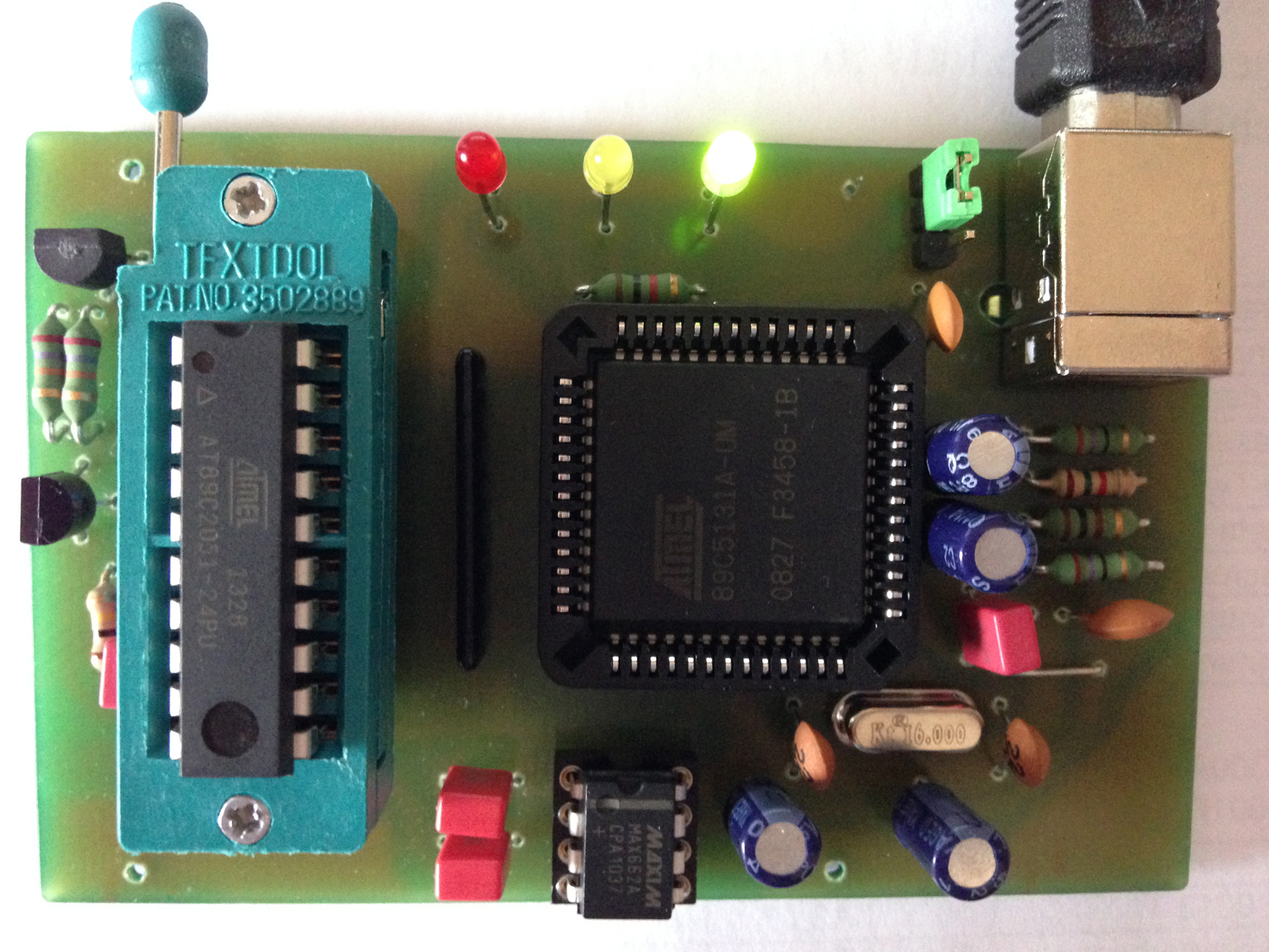

Hallo Mikrocontroller Gemeinde
Ich habe einen USB-Programmer nachgebaut um einen at89c2051 zu
beschreiben.
Herzstück des Programmers ist ein at89c5131a.
Jetzt sollte ich dem at89c5131 die Firmware einspielen mittels dem
Programm "ausbprog.exe" Ich finde das Programm im www nicht mehr.
Hat jemand von euch das Programm noch wo gespeichert oder gibt es ein
alternativ Programm?
Besten dank im voraus
Gebhard

Gast #3772348
Sorry, war mein Fehler mit dem doppelt Post.
Flip geht nicht da lt. Entwickler ein Treiberkonflikt entstehen kann.
Es handelt sich um den Programmer:
http://www.andinet.de/technik/elektronik/usb_programmer/usb_programmer.php
Zitat:
"Der von Atmel gelieferte USB-Treiber, sowie das Atmel Upload Tool
„Flip“ werden nicht benötigt
und sollten auch NICHT installiert sein (da es dann zu Treiberkonflikten
kommen kann)!"
Ich habe es schon selber probiert ohne Erfolg.
Hat niemand das Programm "ausbprog.exe"?
Grüße
Gebhard
Gast #3772558
Doch, gefunden! Das Web vergisst (fast) nichts ;-)
Um Dir irgendwelche Störfälle mit den Links zu ersparen, habe ich es Dir
als zip gleich mit angehängt. Beim Entpacken erhältst Du 4 Dateien, eine
davon ist die ausbprog.exe.
Die Originalseite www.technik-forum.info wurde vom Betreiber zwar
dichtgemacht, aber im Web-Archiv finden sich noch Spuren:
ein wenig Gestöbere liefert dort eine Menge Zeug aus dem
Original-Downloadverzeichnis dieses ehemaligen Technik-Forums. Hier ist
die Liste aller archivierten Downloads:
http://web.archive.org/web/*/http://www.technik-forum.info/atm/*
Wenn Du auf dieser Seite nach "ausb" suchst, erhältst Du genau einen
Treffer, nämlich den für obiges zip-File:
http://web.archive.org/web/20070104031719/http://www.technik-forum.info/atm/index.php?action=downloadfile&filename=ausb13.zip&directory=Atmel+-+USB&PHPSESSID=88d40b7dac6dd412016d69c57682d0db

Gast #3773010
Hallo Hoch lebe der 8051
!!!!! Vielen Herzlichen Dank !!!!!
Genau das ist das Programm!!
Programmer läuft, der at89c2051 ist beschrieben und schon in die
Schaltung eingebaut. Alles funktioniert wunderbar!!!
!!! Perfekt !!!
Danke und Grüße
Gebhard
