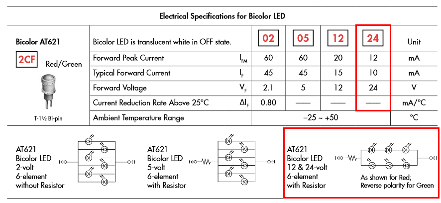

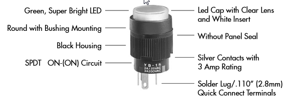

In einem Projekt muss ich einen Taster der Firma NKK Switches verbauen
(siehe "NKK switch.png"). Dieser hat eine BiColor LED Beleuchtung
integriert. Die Schaltung ist aufgebaut wie im Bild "BiColor
Schaltung.png" zu sehen.
An sich soweit erstmal gut. Ich verstehe wie das funktionieren soll. In
meinem Projekt verwende ich die 24V Version des Tasters.

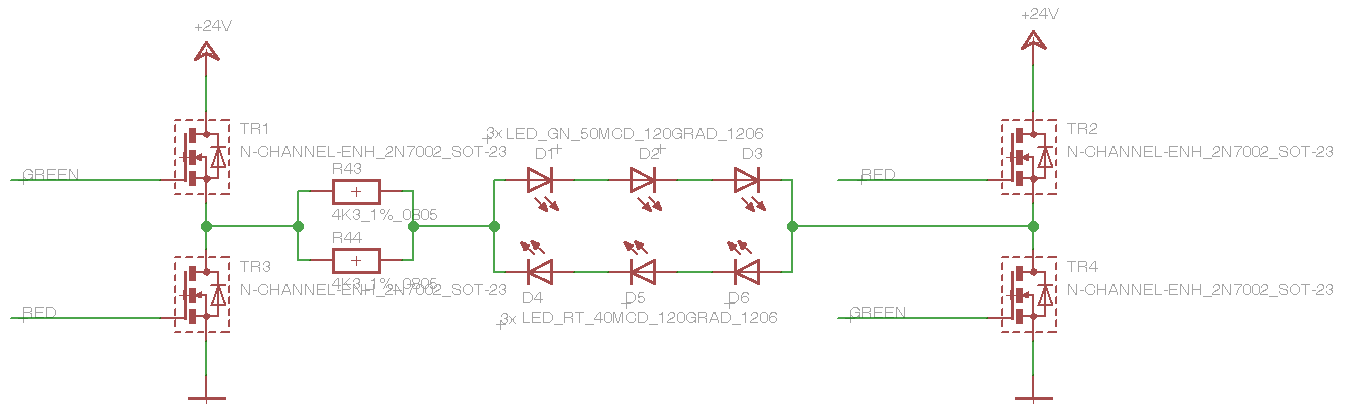

Da mir der Taster noch nicht vorliegt, habe ich auf der Leiterplatte
welche ich als ersten Test für dieses Projekt erstellt habe die
Schaltung nachgestellt. Und dazu eine Schaltung mit MOSFETs (diese:
http://www.farnell.com/datasheets/110004.pdf) um einen Wechsel der Farbe
über ein Signal eines µC zu steuern. Diese Schaltung ist im Bild
"Testschaltung.png" zu sehen.
Nun kam die Platine. Und neben anderen Problemen die ich hier eingebaut
habe geht eben diese Beschaltung so nicht. Wie ich herausgefunden habe
war die Verwendung von MOSFETs auf diese Weise nicht besonders sinnvoll.
Denn wenn der obere eines Stranges durchschaltet sorgen die 24V dafür
dass auch der untere durchbricht und es gibt einen Kurzschluss von 24V
nach Masse.
In einem zweiten Versuch habe ich die Bauteile ausgewechselt wie im Bild
"Versuch 2.png" zu sehen. Das Signal an TR3 und TR4 habe ich jeweils
über einen Inverter geschickt (diesen:
http://www.farnell.com/datasheets/1762546.pdf) Da es sich da ja um
PNP-Transistoren handelt. Nun habe ich aber das Problem, dass es die
Transistoren abraucht, wenn 24V anliegen. Beim Versuch das gleiche auf
einem Breadboard aufzubauen ist mir aufgefallen, dass ein solcher Strang
immer durchschaltet. Damit habe ich mir dann also wieder einen
Kurzschluss von 24V auf GND gebaut nur haben das diesmal die
Transistoren nicht ausgehalten.

Du könntest eine H-Brücke verwenden, die ist einfacher ansteuerbar.
Besser wäre aber die Tasterversion ohne Vorwiderstände oder die Version
für 5 Volt, da kann der Mikrocontroller mit 2 Ausgängen die Polumkehr
bewerkstelligen.
Wenn schon die 24V-Teile alle bestellt sind, ist als Ansteuerung auch
ein Schrittmotor-IC u.U. das Mittel der Wahl. Enthält H-Brücke,
Ansteuerung mit Pegelwandler und ist recht klein.
OP
Hallo R.H. Ist das was ich im 2. Versuch aufgebaut habe nicht im Prinzip
schon eine H-Brücke? Und hier müsste ich dann "nur" insgesamt 4 NPN
Transistoren verwenden?
>>Hallo R.H. Ist das was ich im 2. Versuch aufgebaut habe nicht im >>Prinzip
Hallo Lars,
ja, Deine Schaltung ist im Prinzip eine H-Brücke - nur die Ansteuerung
der einzelnen MOSFETs ist aufwendiger. Ich würde an Deiner Stelle jetzt
schon den anderen Taster verwenden, da Du in die jetzige Steuerung
unnötigen Aufwand reinsteckst.
Geuss
Ralf

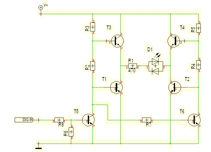

So sollte eine einfache Umschaltung funktionieren.
R3 muß so niederohmig sein, daß T3 voll durchgeschaltet wird (Sig-in = 0
= T5 gesperrt)
dann R2 so dimensionieren, daß T1 durchsteuern kann (Sig-in = 1 = T5
durchgesteuert/leitend)
Andere Seite der Brücke ebenso, der Rest der Widerstände ist recht
unkritisch.
Ah ok, vielen Dank für die Erklärung. In dem Projekt konnte ich mein
Wissen über Transistorenschaltungen noch mal stark aufbessern ;)
