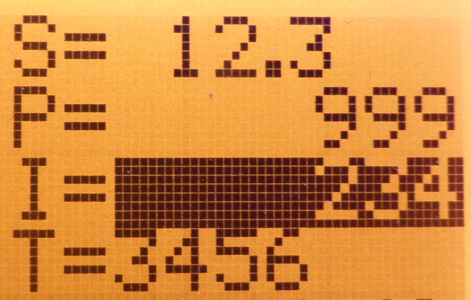

Hallo allerseits,
ich programmiere mit dem Atmel Studio 6.1 auf einem ATtiny84.
Man muss 4 Parameter eingeben.
Diese Routine funktioniert, siehe Photo-Beweis
if(Taste == down)
  set_pos(Nr,60,absolut);
  LCD_Anzeige_Zahl(klein,Zahl[Nr],Stellen[Nr],Komma[Nr],0x0000);
  Nr++;
  Nr &= 0x03;
  LCD_Anzeige_Zahl(klein,Zahl[Nr],Stellen[Nr],Komma[Nr],0xFFFF);
if(Taste == up)
  Nr--;
  Nr &= 0x03;
Diese Routine habe ich daraus vereinfacht,
sollte eigentlich das gleiche machen,
tut sie aber nicht, die Markierung der Zahlen bleibt!
if((Taste == up) || (Taste == down))
  if(Taste == up)   Nr--;
  if(Taste == down) Nr++;
  Nr &= 0x03;
Wo mag der Fehler liegen?
Spinnt der Compiler oder habe ich etwas übersehen?

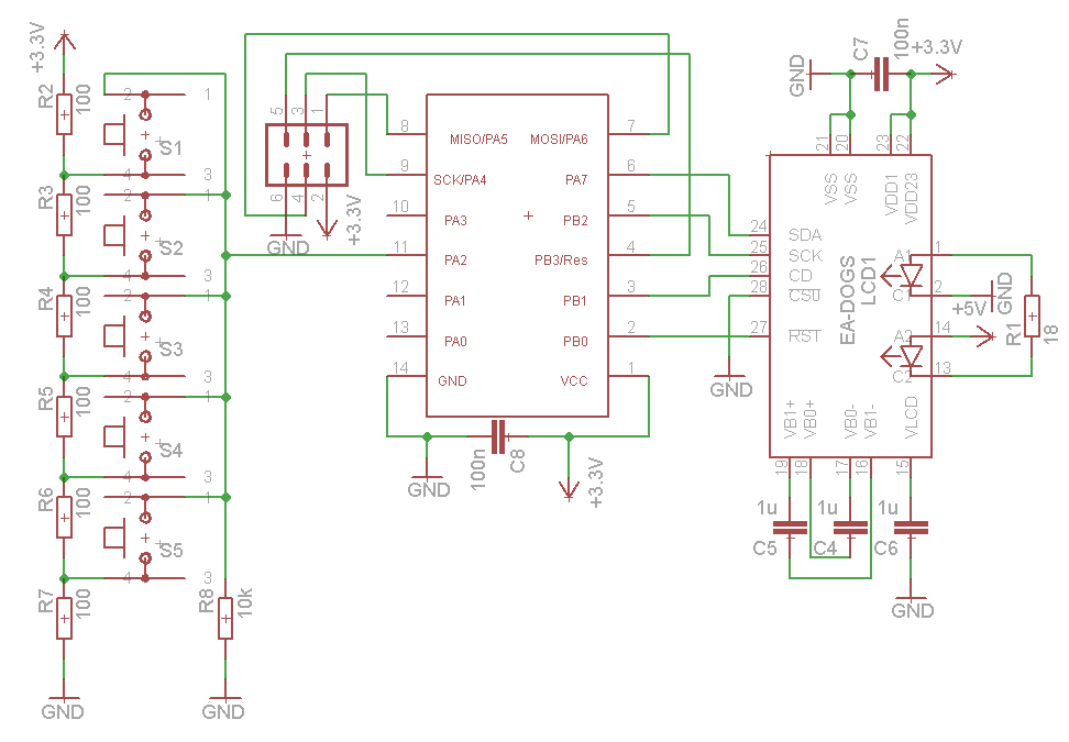

Gast #3772625
132 schrieb:
> Du liest "Taste" mehrfach ein. Darin dürfte der Hund begraben liegen.
Nö:
  Taste = get_key();
  if(Taste_alt == keine_Taste) // Entprellung
   //hier steht der Code
  Taste_alt = Taste;
Nur einmal lesen!
enum{keine_Taste,up,down,rechts,links,Enter};
      //hier steht auch Code der jetzt nicht interressiert
unsigned char get_key(void)
  unsigned short int adc_wert = get_adc(2);
  if((adc_wert >= 140) && (adc_wert <= 200)) return(links);
  if((adc_wert >= 310) && (adc_wert <= 370)) return(down);
  if((adc_wert >= 480) && (adc_wert <= 540)) return(rechts);
  if((adc_wert >= 650) && (adc_wert <= 710)) return(up);
  if((adc_wert >= 820) && (adc_wert <= 880)) return(Enter);
  return(keine_Taste);
Siehe Schaltplan

Habe jetzt einiges in die Funktion
void Parameter_anzeigen(uint8_t Markierung)
gepackt.
Jetzt auf einmal geht folgendes:
if((Taste == down) || (Taste == up))
  Parameter_anzeigen(nicht_markiert);
  if(Taste == down) Nr = (Nr + 1) & 0x03;
  if(Taste == up)   Nr = (Nr - 1) & 0x03;
  Parameter_anzeigen(markiert);
Vielleicht hatte ich vorher den Compiler durch die schiere Menge an
Übergabewerten an die Funktion
verwirrt???
