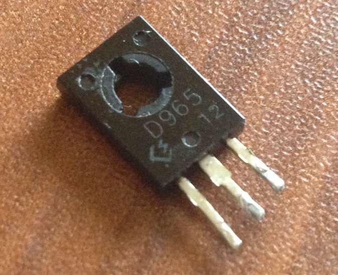

Hallo, ich benötige ein wenig Hilfe bei einem Bauteil aus einem
ferngesteuerten Auto.
Es handelt sich hier wohl um einen Transistor aus einer H-Brücke nur
leider finde ich keine Informationen zu diesem Transistor.
D965'liefert mir zwar einen Transistor aber ich weiß nicht ob es der ist
den ich suche. Es kann sein dass es ein anderes Package ist, aber es
könnte auch sein dass es ein andere Transistor ist. Hat jemand einen
Rat?
von hinz (Gast)
Was steht denn auf den anderen?

@klaus
den habe ich auch gefunden nur die frage ist jetzt ob das der selbe nur
in einem anderen package ist.
der hersteller scheint meinen nicht zu haben

von Old P. (Gast)
Hallo Moppel,
Bei den Dingern musst Du Dir immer die "2S" dazu denken.
Old-Papa
von hinz (Gast)
Nö, nicht immer.

Nein, siehe dse-FAQ:
"Oft findet man in Geräten Transistoren mit der Bezeichnung A1015, C557,
D998, F830, H945 oder K1117 die in keinem Katalog zu finden sind. Fügt
dann ein 2S, IR, KT oder B vor die Typennummer und sucht im Katalog
erneut, denn asiatische Hersteller lassen gerne das 2S weg, Koreaner das
KT, Europäer manchmal das B, ST beim Nachbau von Motorola-ICs den MC34
Prefix (063 steht dann für MC34063) und International Rectifier das IR.
Aber glücklicherweise gibt es kaum Nummernüberschneidungen. Die obigen
Typen sind also 2SA1015, BC557, IRF830 und 2SK1117. Leider funktioniert
das manchmal doch nicht: KSD/KTD998 und 2SD998 oder KSC/KTC778 und
2SC778 sind nicht dasselbe. Ersatztyp für KTD998/KTC778 ist
2SC4387/2SA1672 oder mit Isolierscheiben TIP33C/TIP34C oder BD245/246.
Mit H beginnen manche Hitachi Consumer-Transistoren. H945 ist also ein
schlechterer 2SC945, HA42 ist MPSA42, H548 ist BC548, H9012 ist C9012.
Wobei C9012 ein Consumer-Transistor von Motorola ist, nicht ein 2SC9012
oder gar BC9012, die gibt's nämlich nicht."

von Moppel (Gast)
Ok also fassen wir mal zusammen, dass die Nummer nicht die vollständig
ist und immer ein bis zwei Zeichen fehlen. In den meisten fehlen gibt es
keine Überschneidung, aber es kann natürlich passieren dass die Nummern
sich überschneiden aber die Transistoren nicht gleich sind.
Ich habe ein paar anfangszeichen in Kombination mit d965 probiert aber
es kam nichts gescheites bei google raus.
Auf dem Transistor ist ja noch eine 12 und ein ein Logo das aussieht wie
ein Blitz oder ähnliches zu sehen. Gibt uns das irgendwelche Hinweise ?
Ich habe hier ein Paar vom typ d882 rumliegen und könnte sie rein
theoretisch für die Brücke verwenden. Aber bei meinem glück passt der
arbeitspunkt nicht und etwas anderes brennt durch.
