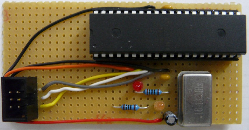

Extra für Dich ;-) hab ich's nochmal ordentlich auf einem Stück
Lochrasterplatte aufgebaut, obwohl die Stiftleiste bisher immer
anstandslos funktioniert hat. Direkt am Atmega-Sockel befindet sich nun
ein 100nF-C, außerdem 100nF und 10µF nahe am Schwinger. Ich häng ein
Foto davon an (rote LED = Power, gelbe LED = Test).
Momentan steckt ein 1284P drauf, da mir die 644er ausgegangen sind,
außerdem habe ich zum Testen 18,432MHz eingebaut.

Das spricht meines Erachtens stark für die korrekte Funktion des
Quarzoszillators. Zumal ich in Bezug zur Masse etwa 2,5V messe. Ein Oszi
steht mir nicht zur Verfügung.
Ich hab's dann mit der nun neu aufgebauten Schaltung versucht und als
Parameter "-B600" übergeben. Das hat immerhin einen der 644PA gerettet.
Der andere verweigert den Dienst nach wie vor.
So richtig hilft mir das nicht weiter.
