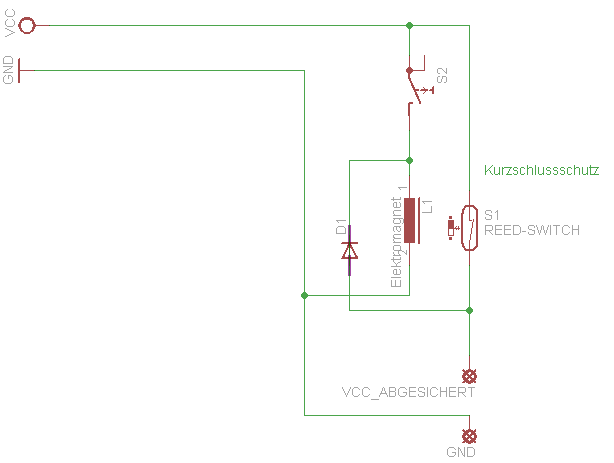

nachdem mir nun schon das ein oder andere Mal die Sicherung in meinem
Labornetzteil durchgebrannt ist, habe ich mal ein wenig darüber
nachgedacht, wie ich das Ganze in Zukunft besser absichern kann.
Herausgekommen ist die angehängte Schaltung. In diesem Fall eine Spule
erzeugt ein Magnetfeld, das einen Reed Schalter auslöst. Sobald er
angezogen hat, versorgt er die Spule und die Schaltung mit Strom, sodass
sich der Kontakt selber hält. Über die Diode wird zudem verhindert, dass
der Strom über den Schalter in die Schaltung gelangen kann. Gerade bei
Empfindlichen Schaltern könnte so etwas schließlich zu Problemen führen.
Sobald es nun zu einem Kurzschluss kommt, bricht die Spannung ein und
das Magnetfeld bricht zusammen. In dessen Folge öffnet der Reed Kontakt,
der Kurzschluss ist von der Versorgung getrennt und dem Netzteil
passiert nichts. Nach dem Beheben des Kurzschlusses wird der Taster
wieder betätigt und der Reed Schalter zieht wieder an.
Das sollte ja vor allem für Laboranwendungen eine sinnvolle Lösung sein.
Allerdings bin ich mir nicht sicher wie sinnvoll diese Schaltung
wirklich im bezug auf den Stromverbrauch, Reaktionsgeschwindigkeit und
Bateilschutz ist. Vielleicht könnte da jemand Stellung zu beziehen und
ggf. sinnvollere Alternativen aufzeigen. Natürlich ist meine Verdrahtung
mit der Spule und dem Reed Kontakt im Grunde Blödsinn. Die würde ich
durch ein Relais ersetzen, dass auch höhere Lasten schalten könnte als
der Reed Kontakt. Habe ich aber nunmal grade nicht da und konnte es also
nur so testen.
Wir reden hier von Gleichspannung im Bereich von 1.5 bis 15 V bei 1.5 A

Labornetzgeräte zeichnen sich üblicherweise dadurch aus, das sie
den Strom begrenzen. Also entweder hast Du kein Labornetzgerät
oder es ist kaputt. Dann solltest Du es reparieren.

Das riecht nach Billignetzteil mit LM317. Der hat eine Strombegrenzung
auf 1,5A und ist gegen Kurzschluss geschützt. Wenn trotzdem die
Sicherung durchbrennt, ist irgendwas vollkommen falsch dimensioniert.
Hast du den Kurzschlussstrom mal gemessen?

Eine einstellbare Strombegrenzung hat es nicht. Gemessen habe ich einen
Kurzschlussstrom von 1.6 A.
Die entstandenen Kurzschlüsse waren ehrlich gesagt längerfristig. Also
sowas wie Bananenstecker offen liegen gehabt und dann ein wenig im
Internet gesurft und Datenblätter etc. gelesen. Dabei sind dann
wahrscheinlich irgendwann beim Verschieben der Tastatur etc. die
Kontakte aneinandergekommen. Internetradio an und dann überhört man das
Brummen unter Last schnell.
So eine Situation würde ich gerne mit der Schaltung oben verhindern auch
wenn der IC Kurzschlussfest sein sollte. Auf die Dauer ist das bestimmt
nicht gut und eine automatische Abschaltung mit eventuell akustischer
Warnung würde die Fehlersuche mit Sicherheit auch ein Wenig erleichtern.
Wie gesagt ich werde mir das morgen mal in Ruhe ansehen.
Wenn es über das einfache Testen hinausgeht habe ich auch ein deutlich
größeres Netzteil mit einstellbarer Strombegrenzung zur Verfügung
stehen, aber so viel Platz habe ich einfach nicht am Schreibtisch.

was soll die Diode D1 bewirken?

Immerhin kreativ - sowas habe ich noch nicht gesehen, vielleicht könnte
man noch an Feinheiten feilen.
Es gibt eigentlich 2 Probleme mit Netzteilen bei Kurzschluss:
1. Der hohe Strom tötet sofort das Stellglied, dann ist deine Mimik
wirkungslos
2. Kurzschluss erzeugt langfristig (das kann im Bereich von 100mS oder
weniger sein) ein thermisches Problem, dann kann eine Schaltung in der
Art helfen
Für beide Probleme gibt es aber millionenfach erprobte rein
elektronische Lösungen, die sind schneller, zuverlässiger und billiger.
Nimm die.

eine interessant Idee, aber mir wär das ganze Mechanisch etwas zu
unsicher. Und von Reed-Schaltern bin ich eh nicht der Freund.
Ich würde dir auch raten elektronisch zu lösen. Eventuell hilft dir das
ja weiter
http://www.elektronik-kompendium.de/public/schaerer/crowbar.htm
kann man eventuell auch etwas umbauen das das ganze auch bei ein zu
hohen Strom reagiert und abschaltet.

1.Bei echtem Kurzschluss könnten Deine niedlichen Reedkontakte schneller
verschweißt sein, als Dir lieb ist.
2.Besorge Dir ein gescheites Labornetzteil mit EINSTELLBARER
Strombegrenzung, daß spart Siliziumschrott (auch in Deinen
angeschlossenen Testobjekten).
