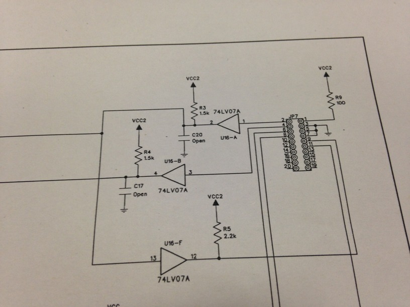

Hallo Experten!
Ich versuche derzeit ein Maxim Evaluation Kit per I2C mit meinem uC zu
verbinden. Auf dem Eval Kit ist jedoch ein "bidirektionaler buffer"
bestehend aus zwei 74LV07A vorhanden. Durch diese "buffer" Schaltung
wird SDA auf zwei Leitungen aufgeteilt (Rx/Tx).
Erst dachte ich, ich könnte die beiden Leitungen einfach zusammen führen
und an meinen SDA Pin hängen. Das scheint aber nicht zu funktionieren,
da die Kombination der beiden 74LV07A wie ein flip-flop zu wirken
scheint und den ersten 0 Pegel "festhält".
Wenn ich nur den Rx Pin mit SDA des uCs verbinde und den Tx Pin am
Oszilloskop beobachte sieht alles bestens aus.
Liegt es wirklich an den beiden buffern oder habe ich hier einen
Denkfehler?
Wie würdet ihr das Eval Kit mit dem uC verbinden?
Viele Grüße,
Julian

Detlef Kunz schrieb:
> Nicht oder sondern und. :)
Dann kläre mich doch bitte über den Denkfehler auf :)
> Den 74LV07 rausschmeißen.
Die 74LV07 sind auf dem Eval Kit verbaut und ich würde nur ungern an dem
Kit Veränderungen vor nehmen. Die Designer von Maxim müssen sich dabei
ja auch irgend was gedacht haben..
Ich hab die Grafik des Schaltplans noch einmal an gehangen aber diesmal
mit Pin Beschriftung ;)
Gast #3785244
Ab und zuals Frage ich mich was sich so mancher Board Designer denkt.
I2C hat nicht umsonst den Beinamen 2-wire, aber hey, lass uns doch
wieder n 3-wire daraus machen.
Für dich als denk Anstoß:
Du legst SDA auf low da denkt sich der Treiber "hahhh dann mach ich
jetzt TX auf low" und weil du sie verbunden hast sieht RX plötzlich low
und denkt sich "Ich pack dann ma SDA auf low, is ja schließlich mein
job" und schon sieht TX wieder low an SDA und legt TX ganz
pflichtbewusst auf low. Und du hast den Bus Holder erfunden...
