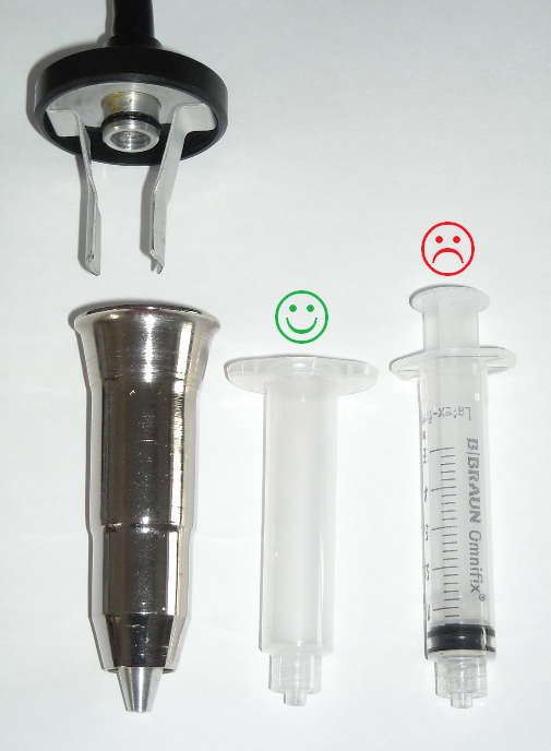

ich suche für meinen Dispenser 5 ccm bzw. 5 ml Kartuschen mit Luer Lock
(s. Bild DSCN1189__optimiert_.jpg Mitte). Leider passen die in der
Apotheke gekauften Spritzen des Herstellers Braun nicht, sie sind zu
lang. Ich suche die Kartuschen einschließlich Stopfen.

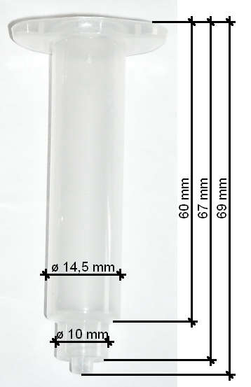

OP #3788045
heute sind die Kartuschen IP1E05-BULK von www.dosierzubehör.de
eingetroffen.
http://www.dosierzubehör.de/html/kartuschen.html
Die Kartuschen haben die in dem Bild aus meinem Eingangsbeitrag
eingetragenen Abmessungen.
http://www.mikrocontroller.net/attachment/227449/DSCN1189__optimiert_mit_Bemassung_.jpg
Lediglich die am oberen Ende abstehenden seitlichen Stege sind etwas
dicker. Wird die Kartusche auf den Dispenser aufgesteckt und
anschleißend gedreht, um die Stege unter die Halteklammern zu drehen,
erfordert das Drehen etwas mehr Kraft als bei der vom Hersteller des
Dispensers mitgelieferten Kartuschen. Aus meiner Sicht ist dies jedoch
noch "im Rahmen".
