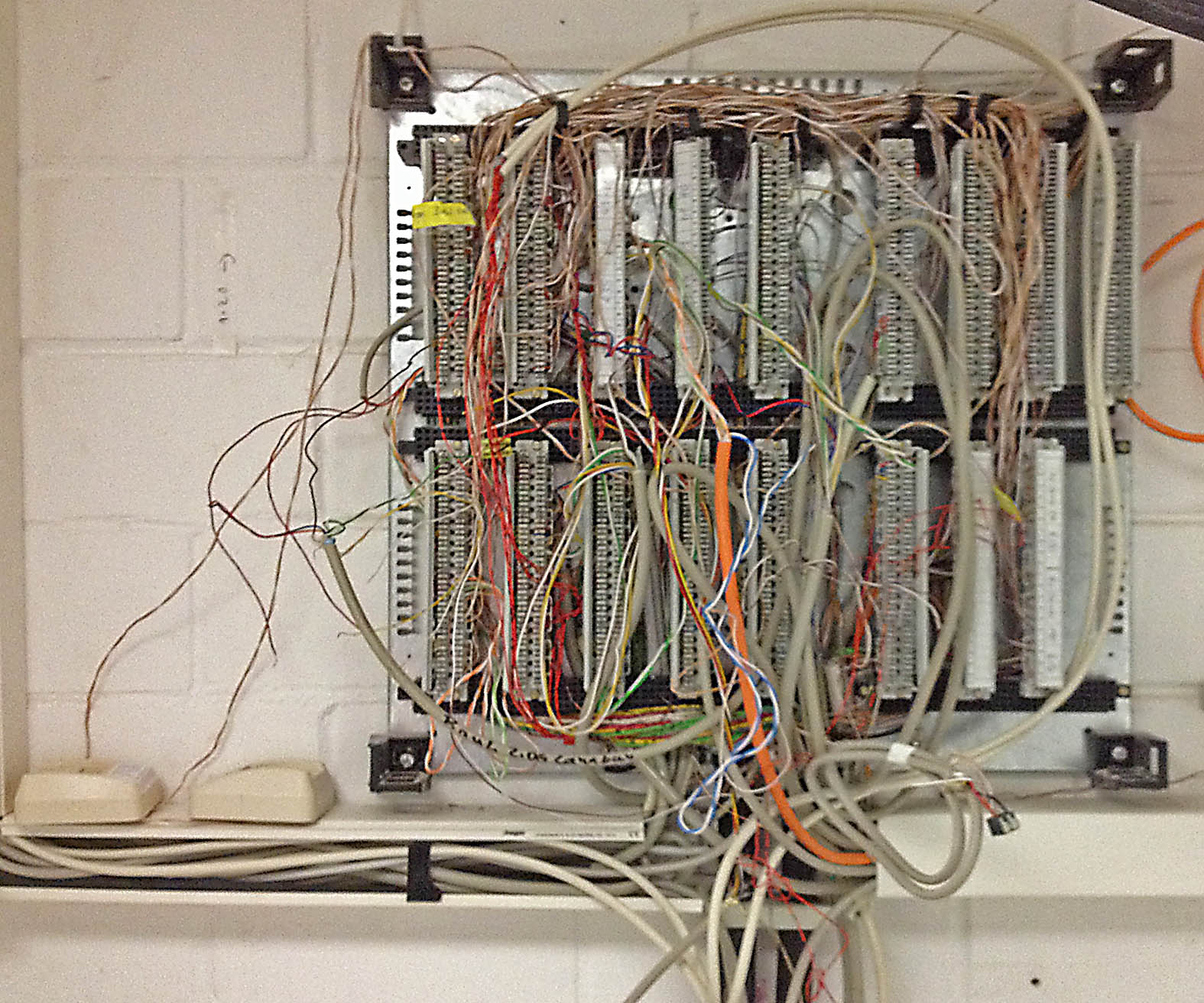

Ich habe den Auftrag, an einem seit Jahren ungenutzten ISDN-Anschluss
der Telekom mit DSL einen Internet-Anschluss und ein Telefon
einzurichten. Laut Auftraggeber wurde immer die Rechnung bezahlt und der
Anschluss "sollte eigentlich" aktiv sein.
Ansich kein großes Ding: Splitter, NTBA, ISDN-Telefon an den NTBA und
DSL-Router an den Splitter.
Leider wurde mein Enthusiasmus bereits in einer sehr frühen Projektphase
abrupt gebremst. Egal ob ich den NTBA mit oder ohne Splitter anschließe
und egal ob mit oder ohne 230V-Versorgung, es passiert immer das
Gleiche: Die Sync-LED des NTBA leuchtet für ca. 5 Sekunden auf, geht
dann aus und das wars. Ein angeschlossenes ISDN-Telefon erhält ohne 230V
keine Stromversorgung (auch in den 5 Sekunden nicht), obwohl es
Notstromfähig ist ...
Nun bin ich kein Fernmeldetechniker - kann mir jemand verraten, was da
los ist?
Natürlich könnte man die Telekom holen, aber das ist schwierig. Es
handelt sich um ein Verteilerboard (ca. 60 x 60 cm) im Keller eines
Bürohauses, an dem im Laufe der Jahre zig verschiedene "Techniker",
teils von der Telekom, teils privat oder selbständig irgendwas gemacht
haben. Es ist genau genommen ein riesiger "Sauhaufen" bzw "Filz" aus
Draht, wo keine Sau durchblickt ... was tun?

Könntest mit dem Voltmeter mal an den beiden Adern messen.
Aber Vorsicht: War glaub ich nicht wenig! Wenn man Wikipedia
glauben schenken darf, dann sind dort permanent 91-99 Volt drauf.
Das merkt man schon ganz ordentlich, wenn man hinlangt.

OK, die "Sync" LED könnte eventuell nur dann leuchten, wenn die
Schnittstelle aktiv ist. ISDN schaltet sich automatisch ab, wenn nichts
dran ist. Dann geht auch die LED aus. Eventuell ist aber auch Dein NTBA
kaputt, die Dinger gibts kiloweise überall wo man Telefone hat.
Notspeisefähig bedeutet nicht, dass das Gerät auch auf Notspeisung
eingestellt ist. Da das immer nur ein Gerät am S0 sein darf, sind die
meisten Geräte nicht so eingestellt. Der Schalter dafür ist häufig unter
der Tastenbeschriftung. Also teste grundsätzlich mit 230V.
Somit ist es durchaus möglich, dass der Anschluss noch geht. Du hast
Dich nur dumm beim Testen angestellt.
Schließ mal die 230V an den NTBA an und probier dann mal ob Du ein
Freizeichen bekommst. Du kannst auch mal an den 2 Drähten messen, da
sollte eine relativ hohe Spannung (z.Bsp. 90 Volt) anliegen.

Ok, danke für die Tips ...
Das Telefon ist entsprechend eingestellt, ist ein Tiptel, da ist der
Schiebeschalter unter dem Batteriefach für den AB.
Naja, hatte nicht mit den Schwierigkeiten gerechnet und war nicht
passend ausgerüstet. Dachte: Anschliessen und fertig. Falsch gedacht.
Freizeichen is nich, habe ich probiert weder mit noch ohne 230V.
Spannung messen werde ich demnächst tun.

Klingt leichter als es ist, zumindest vor Ort. Der Anschluss ist in
einem tiefer Keller ohne Handyempfang und ohne anderes Telefon. Ich kann
nat. anrufen, wenn ich draussen bin, aber nicht gleichzeitig beobachten,
ob sich direkt an dem Anschluss was tut ...

> Wenn es ein ISDN-Anschluß ist könntest die die zwei Adern mal
> wenige
> Sekunden kurzschließen. Normalerweise wird dadurch der Port DiVO
> resetet.
Das wusste ich nicht, das mache ich demnächst. Danke für den Tip.

> Vielleicht ist es auch ein analoger Anschluß mit aufgesetztem DSL?
> Was passiert, wenn du an die TAE ein analoges Telefon anschließt?
> Hörst du ein Amtszeichen?
Laut Aussage des Besitzers ist es ISDN. Es besteht natürlich die
Möglichkeit des Irrtums, damit habe ich aber nicht gerechnet und war
nicht passend ausgerüstet. Werde ich nachholen.

Vielleicht haben die ISDN-Leute die Leitung stillschweigend auf voip
umgestellt.

Die Anschlüsse können ja routinemässig fernüberprüft werden (dazu u.a.
ist der NTBA da) und möglicherweise wurde dann der Anschluss als defekt
abgeschaltet - korrekt wäre es gewesen, wenn ein Techniker
vorbeigekommen wäre, um zu klären was da los ist, aber das ist eher
unwahrscheinlich. Früher soll es sowas gegeben haben.
Gegen das Abschalten eines defekten Anschlusses ist ja auch nichts
einzuwenden, besonders wenn sich jahrelang niemand darüber beschwert.
Rein theoretisch ist die Telekom auch verpflichtet, die Anschlusstechnik
bis zur primären TAE-Dose auf einen technisch einwandfreien und
aktuellen Stand zu bringen, d.h. den Drahtverhau und die fliegende Dose
zu ersetzen. Ist aber wohl auch eine Illusion.

Ursprünglich hat man wohl mal ganz ordentlich angefangen, mit
Kabelkanal, Kabelbindern und sogar beschrifteten Klemmleisten. Irgendwie
ist die Angelegenheit aber später ausser Kontrole geraten ...
