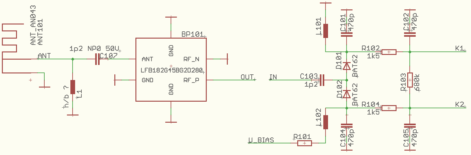

von Marcus H. (Firma: www.harerod.de) (lungfish) Benutzerseite
Hallo Zusammen,
unser TO wird wohl kaum ein Werkzeug wie Ubertooth zusammenschrauben
wollen?!
Zufällig stehe ich gerade vor einem ähnlichen Problem - ich konstruiere
ein BT-SensorBoard, welches das CC2541 SensorTag von TI zur Grundlage
hat. TI ist so freundlich und stellt Layoutinformationen, inkl.
Antennengeometrie zur Verfügung.
http://www.ti.com/lit/an/swra117d/swra117d.pdf
Sehr nett ist auch der 2,4GHz-Bandpass LFB182G45BG2D280, den Murata
extra für TI gebaut hat. Der erspart uns Gleichspannungselektrikern
(<200MHz) eine Menge HF-Magie.
Der CC2541 liefert laut Datenblatt durch diesen Baustein einstellbare
-23..0dBm Leistung in 50R.
Dieses Papier
http://web.udl.es/usuaris/carlesm/docencia/xc1/Treballs/Bluetooth.Treball.pdf
zeigt Timeslots von 625µs, damit lässt sich doch schon was anfangen.
Um jetzt qualitativ das Signal von meinem Board mit dem Originalboard
vergleichen zu können, wäre es toll, wenn jemand (Possetitjel?) eine
einfache Schaltung (inkl. Bauelementen) vorschlagen könnte. Mir wäre
schon geholfen, wenn ich die Hüllkurven der BT-Pakete auf meinem TPS2024
200MHzBW/2GSps darstellen könnte.
In diesem Thread
Beitrag "Bluetooth Signalstärke mit Diode messen"
habe ich den den HF-Tastkopf aus
http://www.oe2tzl-atv.at/Eigenbau/Tastkopf/tastkopf.html gefunden.
Nach dem netten Feedback habe ich mich mal ans CAD gesetzt und meinen
BT-Detector entworfen.
Die Idee ist, die Antennen/Bandpass-Kombi aus dem BT-Tag zu kopieren und
deren Ausgangssignal in die Detektorschaltung zu speisen.
Das BT-Tag wackelt mit maximal 3V an RF_P/N des Bandpasses. Laut Appnote
werden 90% der Energie in die Antenne abgegeben.
Die Empfangsantenne liegt nun genau daneben, daher würde ich maximal
ähnliche Pegel an RF_P/OUT erwarten.
Ich wäre für Vorschläge zum Forward-Bias dankbar. Anhand von welchen
Parametern im Datenblatt der BAT62 wird dieser ausgewählt? Mich reizt
der Arbeitspunkt 700µA/0,4V aus der IF/VF-Kennlinie.
http://www.infineon.com/dgdl/bat62series.pdf?folderId=db3a304314dca389011518104e5d0df2&fileId=db3a304314dca3890115181141bf0df3
Kann jemand Ferrite (in 0603) für den Bias empfehlen? Meine üblichen
Kandidaten haben ihre Resonanz meistens schon um 1GHZ.
Was sagen die HF-Spezialisten dazu?
G'day mate, thanks Fourex, much obliged.
[nope] Du hast Ahnung
http://h1866352.stratoserver.net/diodesensor/diode...
[nope] Du kennst die entsprechenden Bausteine von LT/AD & Co
Ist ein bisserl ernüchternd, da der BT-Senderbaustein zwischen -23..0dBm
rausreicht und die Pakete ca. 0,5ms lang sind. Werde wohl gleich noch
einen Opamp hintendran hängen.
