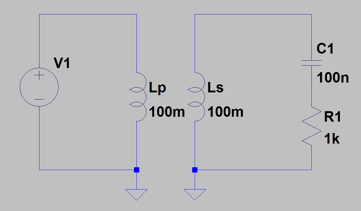

ich bin mir unsicher, ob ich die Übertragung bei einen Transformator
richtig verstanden habe.
Lp = Ls = 100mH
Rp = Rs = 60 Ohm
Somit habe ich ein ü = 1
Die Last Zs ist eine Reichenschaltung aus C = 100nF und R = 1kOhm bei
2kHz
a) Ist es richtig, dass
Zp = ü^2 * Zs; mit Zs = SQRT( (R+Rs)^2 + Xc^2 )
und muss ich überhaupt Rs mit berücksichtigen ?
b) Ist die gesamte primäre Last Zgp = Xl || Zp
Danke im Voraus, Ralf

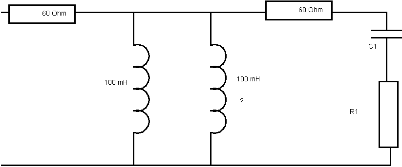

Im Anhang, die Schaltung, die möglicherweise mit Deiner Beschreibung
übereinstimmt und sich dann leicht rechnen lässt.
Bei Deiner Beschreibung ist unklar, ob ein oder zwei Induktivitäten
gemeint sind.
Bei einem Trafo ohne Streuung gibt es nur die Hauptinduktivität und die
ist von beiden Seiten  her messbar, es gäbe dann nur ein L mit den 100mH
