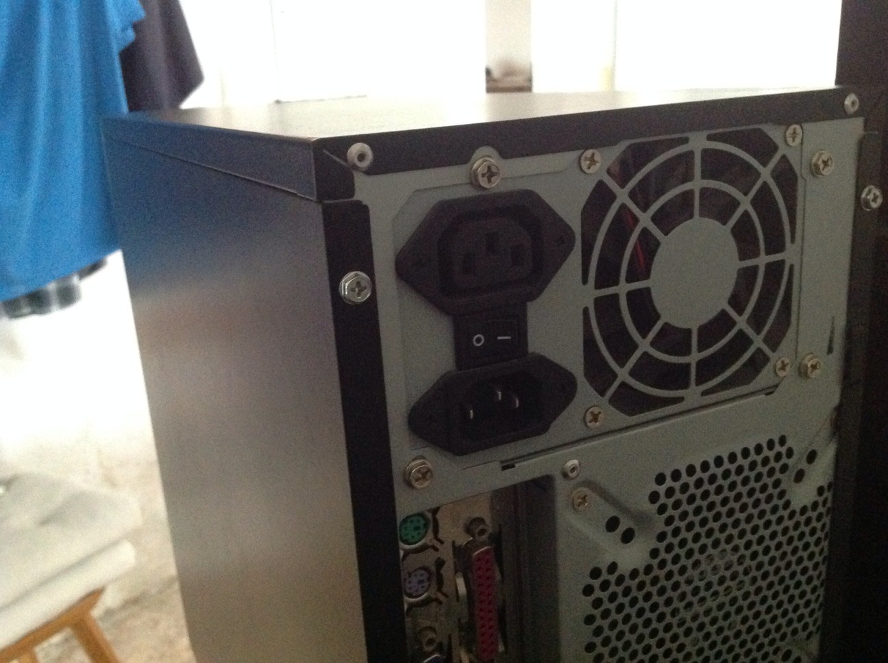

Hallo, gestern habe ich wieder mal den alten Computer vom Dachboden
hervorgeholt...
Leider habe ich Nur ein stromanschlusskabel, sodass ich nicht beide PCs
auf einmal laufen lassen kann.
Im Bild der Stecker vom Computer.
Das Stecker selber bauen wäre kein Problem, nur muss ich dazu die
Belegung der Pole des Computers wissen.
Vielleicht kann mir das wer erklären?
Danke schon im Voraus für die Antworten!

Was für zwei Computer? Auf dem Bild ist ein Rechner, wobei eine
Kaltgerätebuchse zum Anschluss an die Steckdose und die andere zur
(Mit-)Versorgung des Monitors dient. Bitte mehr Details, was das werden
soll.

mittlere Anschluss des Steckers der PE (die grün-gelbe Leitung) ist und
die anderen beiden L und N. Welcher L und N ist ist egal weil du den
Schukostecker ja auch beliebig herum stecken kannst.

Oh Benjamin, du bist ein Schussel! Der Strom kommt doch an eine andere
Buchse! Passendes Kabel im Bild.
