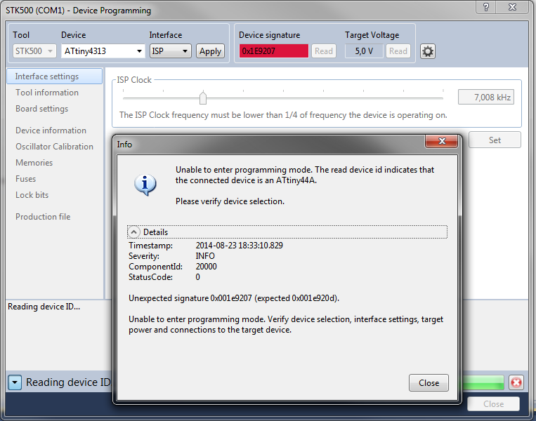

ich versuche gerade mit Atmel-Studio 6.2 und dem Diamex PROG-S einen
Attiny44A zu bespielen.
Mein Problem hierbei ist nur, das in der Liste des STK500 im Atmel
Studio der Attiny44A nicht gelistet ist (warum weiß ich mittlerweile)
und somit AS meckert vor dem Flashen.
Die ID wird gelesen wenn ich z.B. den Attiny45 auswähle. Dann kommt, es
sei die falsche, logisch.
Gibt es ein Update o.Ä. für die SKT500.exe damit mein Attiny44A in der
Liste des AS erscheint und ausgewählt werden kann?
Also her mit euren Tricks ;)

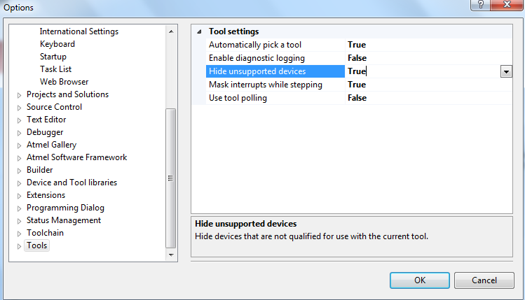

Das STK500 kann mit dem ATtiny44 nichts anfangen. Es passt in keinen
Sockel. Deshalb wird der ATtiny44 für das STK500 nicht angeboten.
Wenn man aber die "unsupported devices" einblendet, sollte es gehen
(siehe Bild).
Es geht auch ohne "hacken" und ist noch unkomplizierter.

OP #3775955
> (siehe Bild).
Hat beides wunderbar funktioniert! Danke für den Tipp, spare ich mir die
Datei Geschichte.
