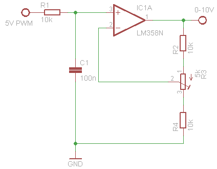

ich wollte mich nur noch mal versichern. Ich hab eine
Verstärker-Schaltung aufgebaut mit einem LM358. Am Anfang hatte ich nur
als R1 und R2 10kOhm. Nun wollte ich es so machen, dass ich die
Verstärkung einstellen kann. Ist es so richtig wie auf dem Bild? Oder
macht man das anders?
Laut meinen Berechnungen kann ich dann die Verstärkung zwichen 1,67 und
2,5 einstellen.
von Easylife (Gast)
Ist richtig so.
220pF..1nF zwischen Pin 1 und 2 könntest du noch reinsetzen (verhindert
die Tendenz zum Aufschwingen).
Um die 10V am Ausgang zu bekommen, solltest du den LM358 min min. 12V
versorgen (Output Voltage Swing: 0V DC to Vcc -1.5V DC)

@Axel Schwenke: Also die PWM Frequenz beträgt 490Hz.
Ich will damit einen Analogausgang realisieren für eine SPS. Es
funktioniert auch so. Wollte halt nur ein Poti reinsetzen zum besseren
einstellen.
Das ganze wird auch mit 24V versorgt.

von MaWin (Gast)
Und dann willst du die mit 10k/100nF bis auf unter ( 10 bit?, also
5/1024 = 5mV) absenken ?
Du senkst deine PWM aber bloß auf 4.5V ab.
Also zurück in die Grundschule, rechnen lernen.

Ne 5/256 = 20mV.
Ich brauch nur ein paar Stufen.
Wie kommst du auf 4,5V.
Ich bekomme am Ende knappe 0V und max. 10V. Also geht die PWM bis auf 0.

von Easylife (Gast)
Mathias O. schrieb:
> Außerdem ging es mit
> doch lediglich um die Verstärkung, also R1 und R2.
Die Verstärkung ist richtig.
Aber die anderen Forenteilnehmer haben schon auch Recht mit dem Tiefpass
für die PWM.
Bei 490Hz reichen die 10K/100n nicht aus.
Das ergibt bei einer 50/50 PWM dann einen 490Hz "Ripple" von über 2V am
Eingang des OPV.
Mit 10K/10uF wirst du hier ein glatteres Signal haben, allerdings wird
es natürlich auch träger... (ca. 70ms von 0 auf 50%)

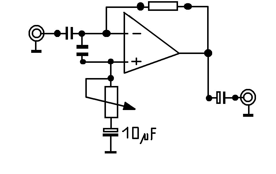

Hab hier die Version, wie man mit Deiner Wunschschaltung eine
VBerstärung von SINUS-Signalen einstellt
Beachte bitte das R/C-Netzwerk am NICHT-INVERTIERENDEN EINGANG! So
übrigens werden u.a. GRUNDSÄTZLI)CH die meisten VERSTÄRKER-ICs (Beispiel
KA2206, TEA 2025B ect) auch beschaltet und der eingefügte Widerstand
bestimmt die Grundverstärkung.

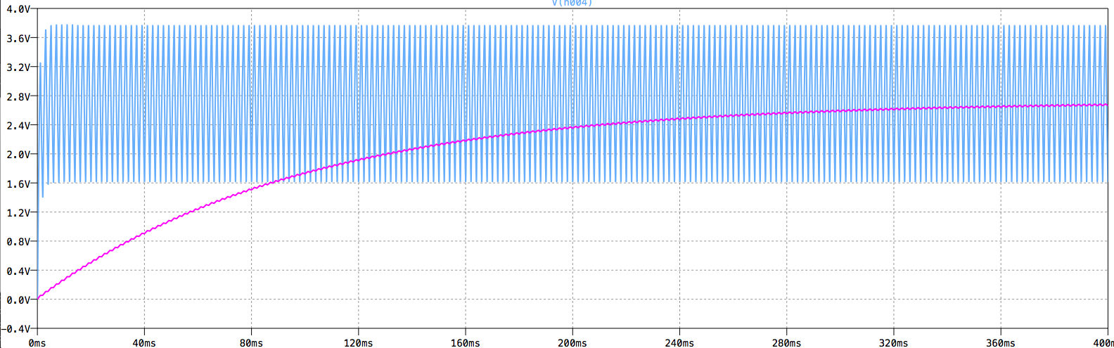

Das ist recht einfach. Nennt sich Zeitkonstante.
http://www.elektronik-labor.de/OnlineRechner/Zeitkonstante.html
Wenn man es genauer wissen möchte, wie die Signale einer analogen
Schaltung aussehen, dann kann man sie simulieren. Mit Spice. z.B.
LTSpice.
Da siehst du dann auch den Ripple.
von Easylife (Gast)
So sieht der Unterschied zwischen 10K/100n (blau) und 10K/10uF (pink) in
einer Simulation aus.
von Ulrich H. (lurchi)
Weil die Tiefpassfunktion gewünscht ist, wäre der Kondensator zwischen
den Pins 1 und 2 sehr zu empfehlen, und er darf auch ruhig etwas größer
sein (z.B. 1 µF). Das gibt dann für den Wechselspannugsanteil wenigstens

von Mathias O. (m-obi)
Ahh. Das ist echt ein Unterschied wie Tag und Nacht. Und wo liesst du
dann die 70ms raus?
Das beste Ergebnis wäre für mich dann 4,7uF und hinten bei Pin 1 und 2
dann 1nF.
