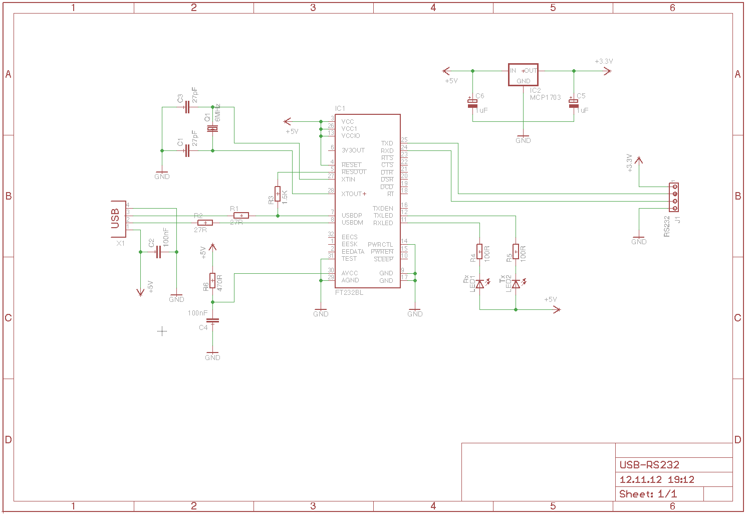

von Halb_leiter (Gast)
Habe nach dieser Anleitung
http://www.ftdichip.com/Support/Documents/DataSheets/ICs/DS_FT232BL_BQ.pdf
den Schalttplan unter Punkt 6.1 gebastelt. Schliße ich jedoch den
Adapter an meinen Laptop wird es nicht als ein USB Gerät erkannt. Habe
auch die Treiber heruntergeladen, die der Hersteller in der
Dokumentation verlinkt hat.
Beim Versuch sie zu installieren werden sie allerdings nicht erkannt.
Habe noch mal die Schaltung überprüft, scheint alles richtig verbunden
zu sein. Alle Pins, die auf dem Schaltplan angegeben sind, sind
verbunden. Habe nur die Pins 4 und 14 ausgelassen, da die zum resetten
des FTDI chips gedacht sind, müssen also nicht verbunden werden ( so das
Datenblatt ). Auch den Pin 31, der verbindlich auf Masse gelegt werden
muss, habe ich berücksichtigt. Die Schaltung wird mit Strom, habe eine
LED eingebaut, die dann beim Anschluss an PC angeht.
Weiß nicht, ob es an der Schaltung liegt  oder ob es Treiberproblem ist.
Kann mir da jemand einen Tipp geben, ob eventuell noch zusäzlicher Pin
angeschlossen werden soll.

Entweder hast Du doch nicht alles 1:1 nachgebaut oder der Treiber
funtioniert nicht.
Mehr kann man hier nicht sagen. Die Schaltung selber funktioniert
jedenfalls so, wie angegeben.
Auch wenn das DB sagt, du kannst Pin 4 unbeschaltet lassen, lege ihn
doch trotzdem mal an VCC.
von Michael L. (nightflyer88)
pin 14 und 4 werden gebraucht, habe auch schon so ein teil gebaut !
Gut, dass es jemand schon gebaut hat.
Dann schliesse ich erstmal 4 und 14 an.
Glaube in der oberen Schaltung wurde der Chip R verwendet.
Habe allerdings paar Fragen zu der oberen Schaltung.
Der Pin ist nicht relevant wie es aussieht? Habe den über eine Kapazität
gegen Masse geschaltet.
Die Pins 27 und 29 zum Anschluss vom Quarz sind notwendig? Waren so im
Datenblatt nicht als schaltungsrelevant aufgeführt.
Die Pins 9, 17, 29 werden über Entkopplungskondensatoren gegen die Masse
geschaltet?

von Christian R. (supachris)
Freilich, der BL braucht zwingend den externen Quarz samt Kondensatoren.
