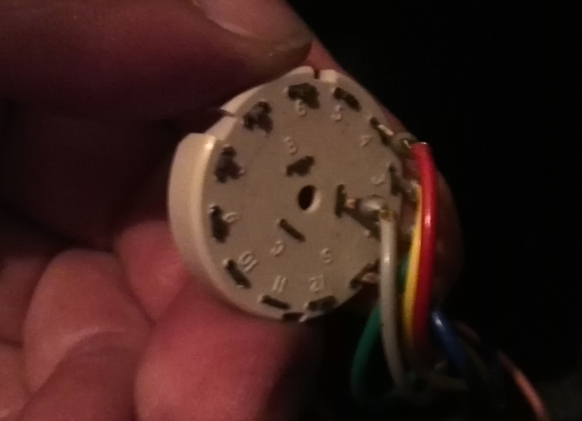

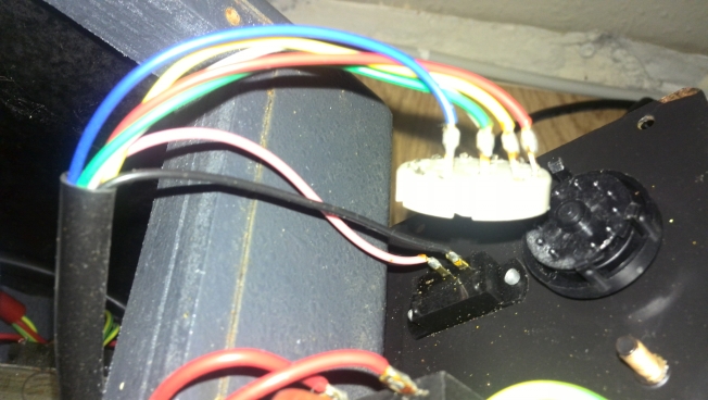

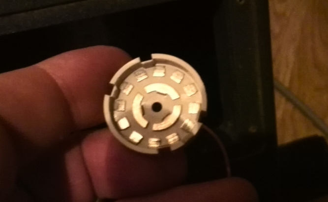

Hallo, ich hoffe ihr könnt mir helfen!
Während eines Transports ist ein Drehschalter an einem Bewegungstrainer,
der in 4 Stufen die Pedalkraft einstellt, kaputt gegangen. Siehe Fotos.
Meine Frage, auf was muss ich bei einer neu Bestellung achten und wie
ist die genaue Bezeichnung.
MfG!
Gast #3776412
Mikki Merten schrieb:
> sollte passen
http://www.reichelt.de/DS-3/3/index.html?&ACTION=3&LA=446&ARTICLE=7217&artnr=DS+3&SEARCH=stufenschalter
Diese Plastikdinger sind mechanisch nicht gerade robust konstruiert
und haben mir deshalb vor Jahren viel Verdruss bereitet.
Stabiler sind Drehschalter mit Metallgehäuse. Benötigt wird hier
eine Ausführung mit 4 Raststellungen, einpolig (4x1). Es gehen aber
auch 4x2 oder 4x3, wobei man die überzähligen Kontakte einfach
freilässt.
Der Durchmesser von Befestigungsloch und Achse sollten mit dem Original
übereinstimmen. Einfach mal nachmessen und mit den Angaben im Datenblatt
vergleichen. Zu den elektrischen Anforderungen kann man ohne Kenntnis
der Schaltung nicht viel sagen. Nach meiner Einschätzung dürfte aber
dieser Schalter höchstwahrscheinlich passen:

Ja, sieht auf jeden Fall stabiler aus. Also, so wie ich das sehe muss
der Schalter doch lediglich, eine Verbindung vom mittlerem Kabel zu
eines der 4 anderen herstellen oder umgekehrt. Das macht der von dir
vorgeschlagene doch auch.
Dieser Schalter wurde eigentlich nie benötig, stand immer auf Stufe 4,
wenn es eine Lösung gebe, den Schalter wegzulassen, würde ich das auch
machen. Wenn man jetzt das Graue, mittlere Kabel mit dem Roten (Stufe 4)
verbinden und vernünftig isoliert, würde das funktionieren, oder geht es
ohne Schalter nicht.
MfG!

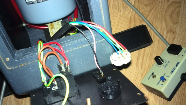

#3776662
Wie du schon erkannt hast, wird das graue Kabel entweder auf Rot, Gelb,
Grün oder Blau geschaltet. Wenn das rote Kabel an Pin 4 auch der Stufe 4
entspricht, kannst du problemlos beide verbinden (Nicht das der
Hersteller Stufe 4 auf Pin 1 gelegt hat...). Wenn du sowieso immer nur
Stufe 4 benötigst, ist der Schalter ja nicht nötig.
Dazu lötest du am besten beide Kabel zusammen und isolierst das ganze
mit Schrumpfschlauch ab. Die restlichen Kabel würde ich einfach am
Schalter abschneiden und zur Sicherheit auch mit Schrumpfschlauch
abisolieren.
Solltest du soetwas nicht haben, würde ich dir empfehlen das ganze mit
Doli- oder Lüsterklemmen zu machen. Dann bitte aber auch auf die Enden
der übrigen Kabel Doli- oder Lüsterklemmen schrauben!

OP #3776739
Ich danke dir! Ist schon erledigt, habe so gemacht wie du geschrieben
hast.
Rot, Pin 4 ist auch Stufe 4, das merkt man daran, dass die Spastik-
Abschaltautomatik nicht so schnell reagiert, wie bei Stufe 1, welche für
Kinder ist. (Gewichtsabhängig).
Super, jetzt brauch ich mir um den Schalter keinen Kopf mehr machen.
Danke an alle.
