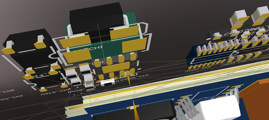

ich habe bei Altium Designer 14.3.13 (Build 34012) das im angehängten
Bild ersichtliche Problem festgestellt: beim Wechseln der
Bestückungsseite werden zwar alle Footprints korrekt von Top auf Bottom
übertragen, aber einige 3D-Modelle verbleiben anschließend auf der
falschen Seite der Pads, d.h. sie stecken in der Leiterplatte selbst
fest.
Erstaunlicherweise tritt dieses Phänomen nur gelegentlich auf; andere
Instanzen des gleichen Footprint sind davon nicht betroffen.
Hat jemand von Euch auch schon solch ein Verhalten beobachtet?
Übersehe ich irgendeine wichtige Einstellung, die das Spiegeln von
Bauteilen betrifft?
Muss man seit AD14 für die 3D-Modelle zwingend Layerpaare definieren,
damit die Spiegelung einwandfrei funktioniert?
Oder handelt es sich schlichtweg um einen Bug?

Nein, ich habe die Bauteile nur von der Leiterplatte heruntergezogen,
damit man diesen Effekt überhaupt sehen kann. Vorher hatte ich mich
darüber gewundert, dass einige 3D-Modelle zwar per Mausklick
selektierbar waren, aber nicht dargestellt wurden. wie sich
herausstellte, steckten sie einfach in der Leiterplatte.

Klick mal ein Bauteil an und check ob die Option 'Flipped on Layer'
aktiviert ist. Sie muß aus sein !.
Wenn sie eingeschaltet sein sollte überprüf mal die 'Defaults' für
'Component' dort aus schalten!

Ich hoffe auch auf einen Fehler in den Libs. Deren Footprints habe ich
mit Cut&Paste aus älteren Libs in die derzeitige Projektbibliothek
übernommen. Komisch ist jedoch, dass nur einige Bauteile fehlerhaft
gespiegelt wurden, andere mit demselben Footprint aber nicht.
Wie ich gerade herausgefunden habe, kann man im 3D-Modus die Modelle
einzeln selektieren und im PCB Inspector den Parameter "Body Projection"
sehen. Der steht dann auf "Top Side", lässt sich aber problemlos auf
"Bottom Side" ändern. Dies ist ein durchaus probates Mittel, um mein
aktuelles Problem zu lösen. Die grundsätzliche Frage nach der Ursache
bleibt aber.

Vielen Dank für diesen Hinweis! Genau das war die Lösung! Mir war noch
gar nicht aufgefallen, dass sich nicht nur das 3D-Modell auf der
falschen Seite befand, sondern auch der Bestückungsdruck ("Top Overlay"
vs. "Bottom Overlay"). Nach Entfernen des "Flipped on Layer"-Häkchens
ist jetzt alles in Ordnung. Ich kann mir bloß noch nicht erklären, wann
bzw. wie ich es gesetzt habe.

Bei mir war es definitiv so, das zwischen durch mal in den PCB
Einstellungen unter Defaults-Component das Häckchen gesetzt war. Ich
habe es abgeschaltet und seit dem auch nie mehr Ärger gehabt.
Wenn bei Dir die Option abgeschaltet und das Permanent Häckchen gesetzt
ist, solltest Du auch keine Probleme mehr bekommen.
Aber falls der Fehler noch mal auftritt, weiss Du wenigstens woran es
liegt.
