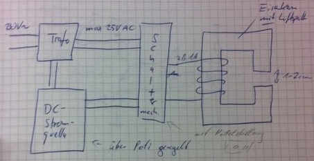

ich habe ein "kleines" Problem...und zwar, kann man auf dem Bild
erkennen, dass ich für meinen Aufbau einen Eisenkern mit Luftspalt 2cm
benötige (damit ein Gegenstand hindurch passt). Jetzt meine Fragen:
1) Aus welchem Material sollte der Kern bestehen?
2) Wo finde ich die passende Magnetisierungskennlinie um meinen Hfe
ablesen zu können?
3) Wo kann ich einen solchen Kern bestellen?
Vielen Dank im Voraus für eure Hilfe...

Die Frequenz beträgt 50 HZ. Zur Feldstärke habe ich noch keine Annahmen
getroffen, da mir das Material zum Eisenkern fehlt und dessen
Magnetisierungskennlinie. Die Feldstärke muss so dimensioniert werden,
dass bei Einschalten der Schaltung die Feldlinien ''locker'' fließen
können, jedoch bei Eindringen eines Gegenstandes in dem Luftspalt
(zb.Hand) die Feldlinien zwar geschwächt aber trotzdem nicht
unterbrochen werden. :)

Es ist ein praktischer Aufbau,welcher magnetische Felder
veranschaulichen soll.
Ich kann dazu nichts näheres sagen,denn ich baue "nur" im Auftrag auf.
Ich soll Annahmen treffen und aufbauen.Nun komme ich aber nicht mehr
weiter und habe dem entsprechend ganz oben 3 Fragen gestellt.Ich
hoffe,dass mir irgendeiner direkt darauf antworten kann.
Danke.

Wie erwähnt, mechanisch angepaßtes Trafoblech. Oder "normales" dünnes
Stahlblech in passende Streifen schneiden, einseitig isolieren ( Lack,
dünnes Papier ) und in der gewünschten Form übereinanderschichten. Dabei
sollten die einzelnen geraden Segmente an den Ecken schlicht verklebt
verwerden können ( den winzigen Luftspalt ignorieren ). Warum eine
Isolation? ... Dient der Vermeidung von Wirbelströmen, die im gesamten
Eisenblock induziert werden könnten.

Für 50Hz tut es ein Trafoeisenbechkernpaket.
Hfe hat bei Trafos nichts zu sagen, das ist für Transistoren.
Du brauchst ungefähr 80mH für 1A an 24V bei 50Hz
http://m.ebay.de/itm/231200827227
Allerdings mit einem Kern der sich durchsägen lässt
http://m.ebay.de/itm/231296594143
müsste man umwickeln.

Bei einem 2 cm großen Luftspalt ist die Magnetisierungskennlinie
eigentlich egal. Du kannst einfach im Eisen mit µ_r = unendlich rechnen
und im Luftspalt mit µ_r = 1.
Die Flussdichte im Eisen ist begrenzt auf ca. 1,0 .. 1,5 Tesla, je nach
Legierung; darüber geht der Kern in Sättigung. Ich würde einfach mal mit
1 Tesla rechnen.
